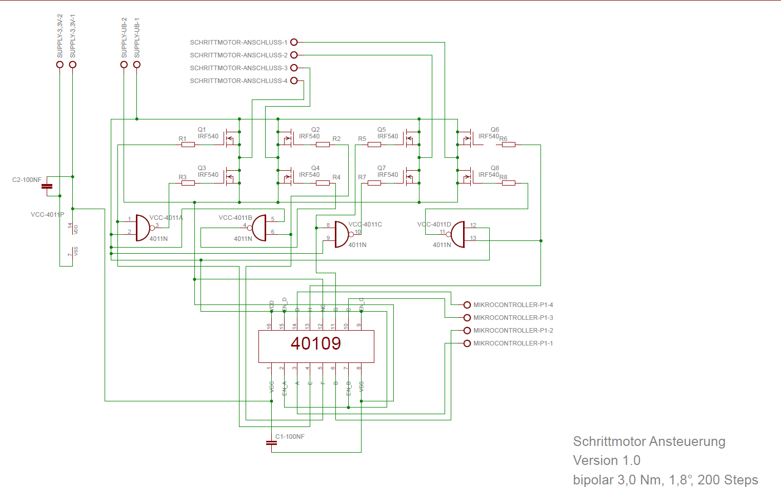

ich möchte hier gerne mal meinen Schatlplan zeigen, um eure Meinung
einzuholen. Ich möchte eine Schrittmotorsteuerung aufbauen und haben
hier im Forum schon ein BSP. entdeckt an dem ich mich orientiert habe.
Der Schrittmotor hat folgende Daten:
2 Phasen
1,8 Step (200Steps/Umdrehung)
4,8 Volt
3   A
1,6 Ohm
Gleichrichter (Netzteil):
230 V AV
24V DC max. 5 A
Mikrocontroller:
Atmel Xmega 128 A3
3,3 Volt Steuerspannung etc.
Ich benötige noch einen Widerstand um den maxiamlen Strom zu begrenzen
und zusätzlich noch ein Pufferkondensator, jedoch bin ich nicht ganz
schlüssig über die Dimensionierung beider Bauteile. Widerstand müsste 3
A begrenzen und Kond. sollte die Versorgung also 24V stützen.
Habt Ihr noch Verbesserungsvorschläge ?
Danke im Voraus

von Tip (Gast)
Mit 3.3V wird der IRF540 wohl kaum richtig auf zu kriegen sein.
Wie verhinderst du, dass zwei FETs einer Halbbrücke beim Umschalten
gleichzeitig leiten und einen Kurzschluß erzeugen?
von Johannes L. (megatron)
die NANDs sind als Kurzschluss-Schutz vorgesehen.

von MaWin (Gast)
> Hier kommt der Screenshot vom Schaltplan.
Du hast EINIGES bisher nicht verstanden.
Warum glaubst du, musst du so eine Schaltung unbedingt selbst falsch
konstruieren ?
Kannst du nicht bei anderen gucken, wie man's richtg macht ?
Einen 4.8V/3A Schittmotor hängt man mit STROMREELUNG an 24V, nicht mit
einem Vorwiderstand.
Stromregelung, und viele andere sinnvolle Dinge die du noch nicht
kannst, wie Dead time control, Chopperbetrieb, Mikroschritte,
Bremsdecay, kann z.B. der TB6560.
http://www.dse-faq.elektronik-kompendium.de/dse-faq.htm#F.10
Johannes L, schrieb:
> Zusätzlich füge ich ein Screenshot hinzu.
Der Q6 wird nicht angesteuert, weil er nicht angeschlossen ist... :-/
Aber: das ist komplett egal, weil er mit 5V am Gate an der Source
sowieso nie mehr als 2-3V abgeben wird.
Vielleicht als Tipp: Mosfets sind nicht einfach nur Schalter! Um in
bestimmten Anwendungen schalten zu können, müssen sie richtig
angeschlossen werden. Und ein N-Kanal-Mosfet braucht am Gate mindestens
Ugsth mehr als an der Source. Bei dir sollen mal 24V an der Source
anliegen (wenn einer der Q1,Q2,Q5,Q6 durchschaltet).
Welche Spannung brauchen die dann am Gate? Richtig: 27V!
vielen Dank für den Hinweis habe Q6 jetzt verbunden :-)
ich habe mir einen MOSFET, als spannungsgesteuerten Widerstand
vorgestellt. Mit Hilfe des Gate/Source Potentials kann ich den
Widerstand zwischen Drain/Source steuern. Ist die Spannung U(GS)
entsprechend groß und die Dioden leiten fließt ein Strom von Drain nach
Source.
Sorry habe noch nie mit FETs gearbeitet.
Vielleicht schafft die Supply Erklärung mehr Durchblick.
Supply UB1 == 24V
Supply UB2 == GND
Der 40109 ist ein Level Shifter mit 4 Kanälen A,B,C und D.
Leider kann ich Ihn doch nicht verwenden da ich im Datenblatt gelesen
habe, dass er nur bis 18V ausgelegt ist. Ich habe jedoch ein VDD von 24
Volt.
Ich hoffe ich konnte Klarheit schaffen.
Dann hättest du meine Post fertig lesen müssen.
Denn diese Arbeit war unnötig. Die Schaltung an sich ist ungeeignet!
(Zumindest für die "oberen" FETs)
Sieh dich einfach mal nach Mosfet-Treibern um, die haben die passenden
Pegelwandler und die Spannungserzeugung eingebaut.
http://www.mikrocontroller.net/articles/MOSFET-Übersicht

Eben, und wie Lothar schon schrieb, brauchst du zur Ansteuerung der
oberen N-Kanal FETs dann eine Hilfsspannung, die noch weit über deinen
24V liegt.
Außerdem werden für Schrittmotorsteuerungen die FETs heutzutage (tm) als
geschaltete Stromquellen betrieben, um auch ohne riesen Verlustleistung
mit hohen Schrittfrequenzen arbeiten zu können. Guck dir mal ein
Datenblatt von einem modernen Schrittmotortreiber an, z.B. A3977
> Leider sehe ich nichtsofort welcher Treiber der richtige ist ?
Tritt erst mal einen Schritt zurück und sieh der Tatsache ins Auge:
*Dein Design ist ungeeignet für die Aufgabe.*
Die Mosfets werden schon schnell nach dem ersten Abschalten (wörtlich!)
wegen einer Spannungsspitze und den fehlenden Freilaufdioden
kaputtgehen. Ich frage dich: ist das ein Leben für einen neuwertigen
Leistungshalbleiter?
Ich meine: Nein!
Deshalb: sieh dir einfach mal an, wie ANDERE das Problem der
Schrittmotoransteuerung gelöst haben. Denn du bist nicht der Erste, der
sowas machen will. Und Hinweise, wo du schauen könntest, sind schon
gefallen...

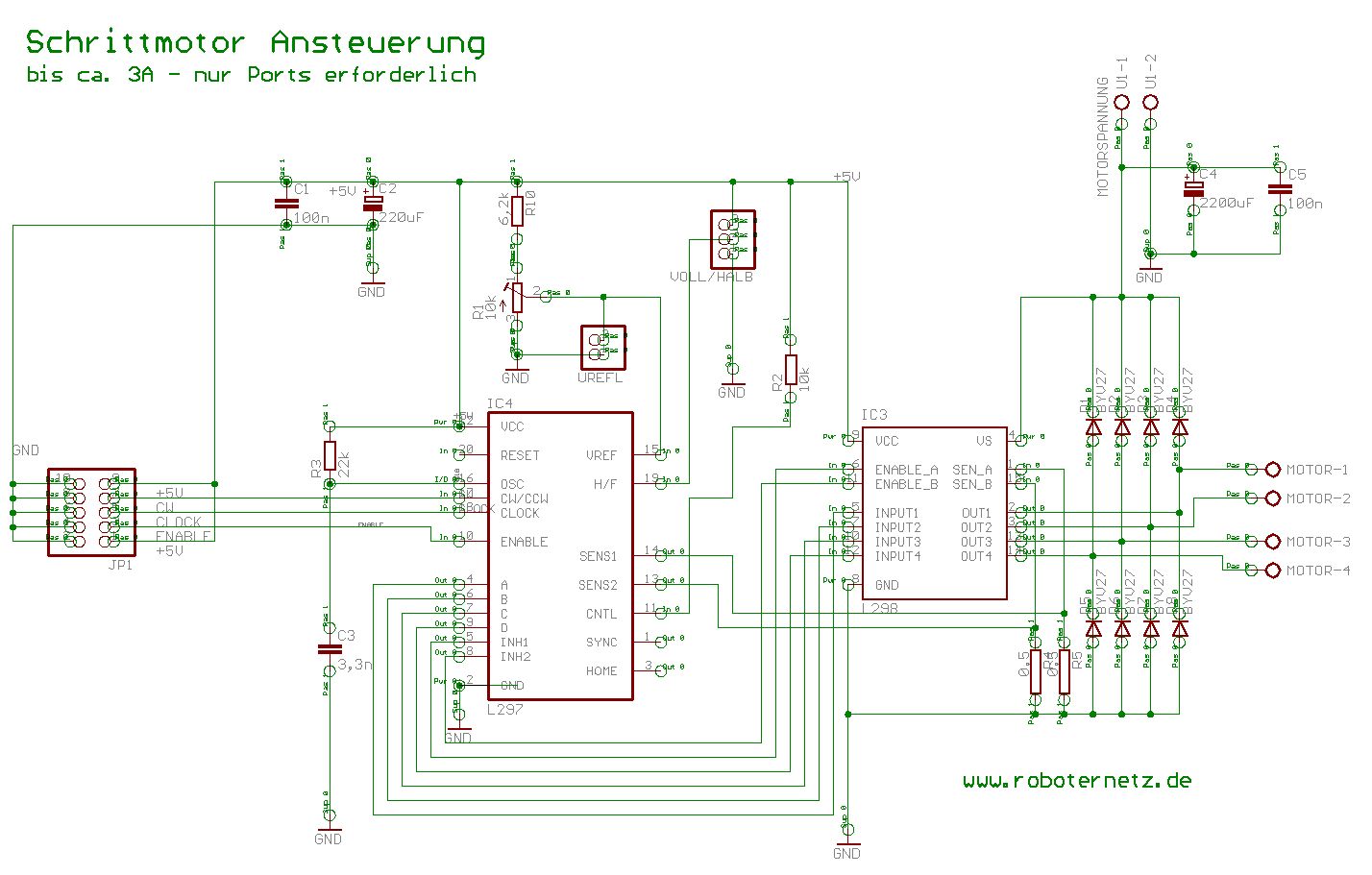

ich sehe ein das meine Schaltung kein Erfolg ist und ich einen neuen
Schaltplan entwerfen muss. Ich danke euch erstmal für eure Hilfe, leider
ist die Ansteuerung eines Schrittmotor Neuland, aber ich denke mit eurer
Hilfe wird das schon werden.
Ich habe mir mal das Datenblatt angeschaut von einem A3977.
Dieser Treiber enthält eigentlich alles was ich brauche, jedoch war mein
Ziel externe FETs zu nutzen um später auch mal mit dem Oszi zu messen
und mich mit Leistungsmosfets vertraut zu machen, daher mein erster
Entwurf mit IRF 540.
Ich überlege nun war ich am besten machen soll ?
Was sagt Ihr zu dem Entwurf von :
Beitrag "Bipolare Schrittmotoren/Ansteuerung"
Ich würde gerne die Mosfets beibehalten, um direkte Messungen
vorzunhemen.
Vielleicht habt Ihr eine weitere Quelle für Schaltungen zum betreiben
von bipolaren Schrittmotoren.
Folgender Screenshot (Anhang) zeigt eine möglich Ansteuerung, jedoch
auch wieder mit zwei Bausteinen realisiert. Ist zwar heutzutage üblich
jedoch denke ich ist der Lerneffekt nicht derselbe wie wenn man eine
eigene Schaltung konzepiert mit Treiber + externen Mosfets.
Vorteil sehe ich auch in der Dimensionierung der FETs. Man kann größere
Leistungsbereiche mit externen FETs realisieren.
Ich hoffe Ihr habt eine Schaltplanquelle, die eine Basis für meine
Anwendung darstellt.
Vielen Dank für eure Hilfe.
PS: Bilder von Motor und Netzteil befinden sich am Anfang des Beitrags.
von Thorsten O. (Firma: mechapro GmbH) (ostermann) Benutzerseite
Ich würde dir dazu raten, dich erst dann mit MOSFETs zu beschäftigen,
wenn das von interesse ist. Sonst wirst du den Motor wahrscheinlich
garnicht zum drehen bringen, weil du de Sachen vorher genervt in die
Ecke gelegt hast. Nimm es mir nicht übel, aber dir fehlen jede Menge
wichtige Basics. Nimm erstmal den A3977, da bist du auch eine Weile
beschäftigt, bis du Schaltplan, Layout und Prototyp soweit hast.
Wobei der A3977 mit seinen 2,5A peak für einen Motor mit 3A Nennstrom
(=4,2A peak) schon deutlich zu klein ist. Für Anfänger bietet sich da
vielleicht noch L297+L6203 an, obwohl ich diese Kombination mangels
Mikroschritt micht mehr einsetzen würde. Oder du nimmst einen A3986,
dann hast du deine externen FETs. Aber dann musst du dich mit Finepitch
SMD rumschlagen. Sowas hätte ich bei Bedarf aber auch fertig ;)
