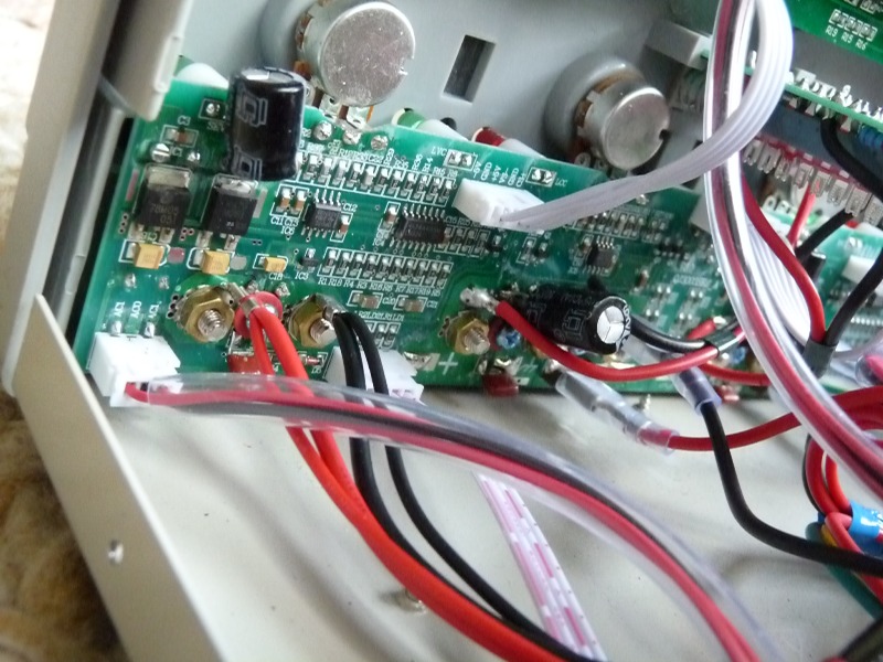

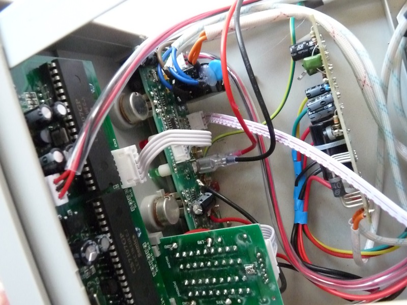

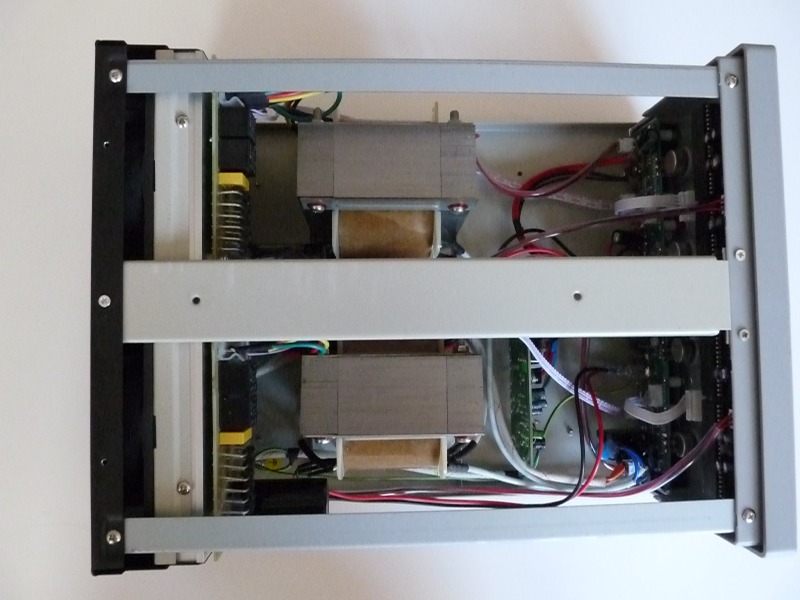

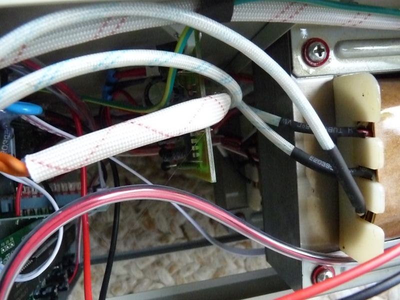

Auch wenn der thread schon etwas älter ist, das Gerät wird nach wie vor
angeoten, und:
für den Preis bekommt man ein recht solides (siehe die Fotos vom
Innenleben) und flexibles Gerät, das wohl den meisten Ansprüchen von uns
gerecht wird. Na klar, wenn ich nicht mein Geld sondern das meiner Firma
ausgebe, dann darfs auch etwas mehr kosten.
Einen Kritikpunkt sehe ich in den Potis, da hätte ich mir schon 10-Gang
Potis gewünscht. Hat sich mal jemend an den Umbau gewagt? Erfahrungen
bitte posten.
Könnte bitte Jemand den Link auf den Schaltplan posten. An meienr
Bedienungsanleitung ist keiner dran, DANKE.

von Jochen B. (jochen_b)
Thomas Lembke schrieb:
> Die Technik ist etwas oldschool, noch voll analog, Platinen in
> THT, schein ein älteres Layout zu sein.
reden wir hier eigentlich von dem selben Teil? In meinem sind SMDs auf
optisch einwandfreie wirkenden Platinen (FR4? s. Bild im Anhang)
verbaut.
Bzgl. Schaltung und -plan habe ich nach wie vor Zweifel ob der verlinkte
Plan (vielen Dank!) mit dem des Gerätes identisch ist. Einen LM741 finde
ich im Plan, nicht aber im Gerätt und: gibt es den überhaupt als SMD???
> Ps.: Seit wann dürfen netzspannungsführende Leitungen in Chinanetzteilen
> eigendlich
Auch hier meine Frage: reden wir über das selbe Teil? In meinem sind die
Netzspannung führenden Leitungen extra in einem "Gewebeschlauch" (oder
wie das Zeugs richtig heißt) geführt (s. Bild)
Vielleicht hat Pollin ja einen extra billigen Restposten verkauft, wäre
ja nicht das erste mal.

von Thomas L. (thomas_hx)
Nee, ist ein anderes Gerät, ich bezog mich auf das DF 1731SB3A, zu dem
auch der Schaltplan gehört. Und schau Dir mal an, was Mehrgangpotis so
kosten, die kannst du in so einer Preisklasse nicht erwarten.
Und was die Verkabelung angeht, Harald hat glaub ich, verstanden.

Hallo miteinander,
trotz einiger negativer Anmerkungen über die Qualität dieser
"Billig"netzteile habe ich mir das QJ3005E iii gekauft.
Es ist heute angekommen, und ich habs natürlich nach kurzer und
oberflächlicher Prüfung gleich auseinander genommen.
Im Innern dominiert ein dicker Trafo von 137mm x 65mm. Hier dürfte es
sich um eine 500VA Type handeln. Obwohl in der Bedinungsanleitung nur
eine Leistungsaufnahme von 195W angegeben ist.
Oben wurde irgendwo über die interne Spannungsversorgung sinniert, hier
die Angaben vom Trafo:
2 x 0V - 15V - 12,5V - 7,5V (für die beiden Regelnetzteile)
1 x 0V - 11,5V  (für 5V 3A)
4 x 8V - 0V - 8V  (Steuerspannungen)
Weitere Daten:
Einschaltstrombegrenzung: NTC 5D-25
Elkos der beiden Regelnetzteile: je 1 x 6800µF, 63V
Gleichrichter der beiden Regelnetzteile: je 8 x 1N5408
Gleichrichter für 5V 3A: 4 x 1N5408
Die Kühlung übernehmen temperaturgesteuert zwei Ventilatoren, die direkt
auf die Kühlkörper blasen. Der Luftstrom wird weiter durch das gesamte
Gehäuse geleitet.
Die Spannung liess sich unbelastet bis 32,5V hochdrehen, bei Strom
wurden max. 5,5A erreicht. Beide Regelnetzteile verhielten sich
annähernd gleich.
Montag werde ich das Teil mit zur Firma nehmen und es kräftig mit einer
Reinhardt Präzisions Stromsenke PCS16 quälen. Mal sehen obs zum
Garantiefall wird. Ich berichte über die Ergebnisse!
Gruß Rainer

Hallo mitteinander,
inzwischen hab ich das Netzgerät weitgehend getestet und für mich als
brauchbar befunden.
In einem Punkt habe ich eine kleine Modifikation vorgenommen: Der NTC
für die Einschaltstrombegrenzung war mittels Lüsterklemme auf dem
Gehäusebodenblech montiert. Da habe ich eine zusätzliche wärmefeste
Isolierung unter gelegt.
Die angezeigten Spannungen und Ströme stimmen um +-1 Digit mit einem
Fluke 187 überein.
Die 30V Spannung bricht bei Vollast um 250mV ein, der netzsynchrone
Störspannunganteil steigt dabei auf < 10mV an.
Stossbelastungen mit maximalem Strom werden innerhalb 2ms ausgeregelt.
Die Leistungsaufnahme am Netz betrug bei Vollast (2x 30V/5A) 500W. Die
anfallende Wärme wird durch die beiden Lüfter problemlos abgeführt.
Kurzschlüsse steckt das NG ebenfalls problemlos weg.
Die Leistungstransistoren habe ich noch nicht sichten können, dafür
müsste das NG weiter auseinander genommen werden. Es scheint sich um
Typen im TO-247 Gehäuse zu handeln.
Recht einfach sollten sich 10Gang Potis einbauen lassen. Platz genung
wäre vorhanden.
Gruß Rainer

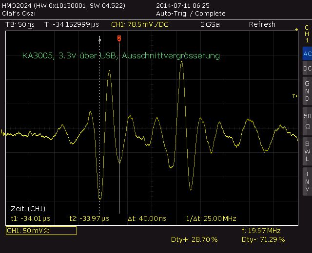

Wenn ihr euch das Teil kauft dann solltet ihr mal einen Blick auf die
Ausgangsspannung werfen. Im Standalonebetrieb kann man naemlich die
Taktfrequenz vom Microcontroller mit 20-30mV auf der Ausgangsspannung
finden. Damit kann man vermutlich noch leben.
Wenn man aber das Netzteil am PC angeschlossen hat und eine
USB-Verbindung offen ist dann hat man solide 300mV Spikes auf dem
Ausgang!
Ich finde es ja erstaunlich das die armen 3055 da drin sowas noch
ausgeben koennen. :-)
Eigentlich muesste man die Elektronik darin entsorgen und was eigenes
reinbauen, seufz.
Olaf

Hallo
Ja ist echt erstaunlich, weil die Schnittstelle ja eigentlich über
Optokoppler isoliert ist. War das Oszi auch am PC wärend der Messung
angeschlossen ?
Gruß Ulf
Ein Optokoppler erspart einem nicht das Denken, wie man einen Aufbau
mit möglichst wenigen Störungen baut. Gerade hier im Forum fällt mir
bei vielen Usern auf, das Optokoppler als Allerheilmittel gelten,
selbst wenn Ein- und Ausgangsmasse miteinander verbunden sind.
Hast Du ein Gerät mit der neuen Platinenversion (s. Video "Korad PSU
Followup") oder der alten vermessen?
Keine Ahnung, ich habe den Versionsstand: "Letzte Woche bei Reichelt
gekauft".
> gekauft".
dann wird es wohl die neuere Version sein.
> Ausgang!
Was meinst Du genau mit "eine USB-Verbindung offen ist"? Vermutlich,
dass über ein Programm auf das Labornetzteil zugegriffen wird. Habe ich
das richtig verstanden?
Sobald die mitgelieferte Software laeuft liesst sie dauernd, geschaetzt
so zehnmal pro Sekunde Daten vom Netzteil. (um die aktuelle
Spannung/Strom in einem Fenster anzuzeigen)
Sobald das der Fall ist sind die Stoerungen am Ausgang sichtbar. Ein
reine Verbindung der Netzteils mit dem Rechner ohne das das Programm
laeuft fuehrt zu keinen Stoerungen.
Olaf

Hallo Olaf,
mhhh, eigentlich wollte ich mir längerfristig auch zwei von den Korad
KA3005P zulegen. Ich muss einmal überlegen, ob das von Dir beschriebenen
Verhalten ein "K.O.-Kriterikum" für mich ist. Vielen Dank für die
Information.
