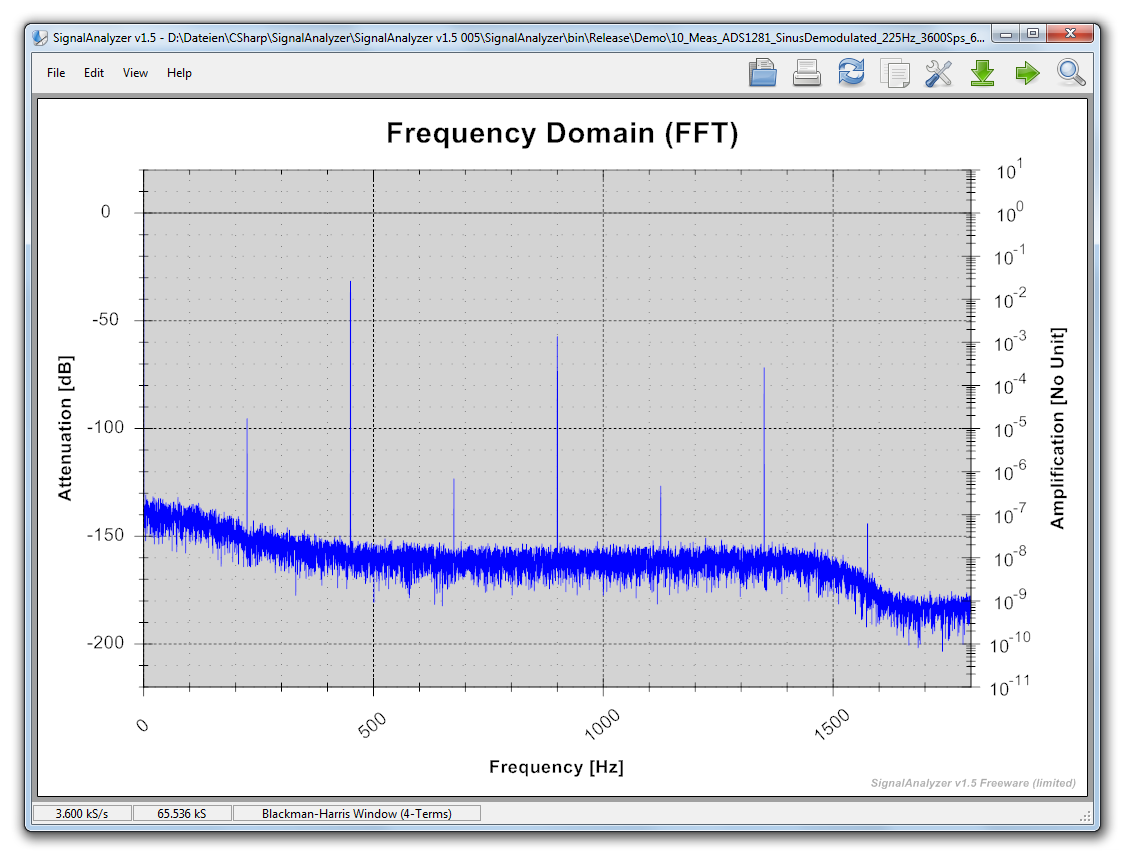

von Peter K. (Gast)
Ich habe vor einiger Zeit eine nützliche Freeware im Internet gefunden.
Die Software nennt sich SignalAnalyzer und kann Werte aus dem
Zeitbereich mit Hilfe der FFT in den Frequenzbereich transformierten. Es
gibt eine große Auswahl an Fensterfunktionen und auch Zero-Padding. So
kann man anhand seiner eigenen Werte mal die Fenster testen und sich das
Spektrum ansehen.
Die Homepage des Autors ist:
http://www.signalanalyzer.de.vu

ja, "super" teil (getestet mit v2.4):
Datei öffnen -> Demo, Sine 32kHz -> Speicher -> CSV
und dann Datei öffnen -> CSV und schon kann das program
(selbst) generierte csv nicht öffnen (Error in dataformat)
Die selbst generierte sieht allerdings gut aus, muss also
an der offnen->csv liegen (oder wo auch immer)
Ahja, speichern als txt und öffnen dann als "txt" geht natürlich auch
nicht, der selber fehler.
Ich habe mehrere csv formate versucht, nix geht wirklich.
Schelcht wenn die app eigene csv/txt nicht öffnen/speichern kann,
wie soll man dann bitte erfahren was akzeptiert wird? :)
Dazu, wenn man mühsam von hand csv in sas konvertiert, sagt die
app "max 512 samples limitation, contact author or enter activatio key"
Ok, aber die history sagt "Fullversion and already activated Versions".

Ich hatte damals den Autor angeschrieben und er hat mir
Aktivierungsdaten zugeschickt. War kein Problem. Auch hatte ich Probleme
meine Quelldateien einzulesen. Auch hierbei wurde mich geholfen. Einfach
einmal eine Mail senden schadet schon nicht.
Also ich kann mit dem kleinen Tool Gut arbeiten. Es reicht mir
vollkommen aus um meine Digitalwerte einzulesen und die FFT
darzustellen.
LG & Frohes Fest;
Peter

ich habe damals in der Hilfe nachgeschaut, dort steht:
Die einzelnen Werte müssen durch ein Trennzeichen voneinander getrennt
sein. Als Trennzeichen werden Semikolon, Leerzeichen oder eine neue
Zeile verwendet. Es dürfen keine anderen Daten in der Quelldatei
enthalten sein. Als Trennzeichen zwischen den Dezimalstellen können
Punkt und Komma verwendet werden. Diese werden gleichwertig behandelt.
Eine Zifferngruppierung (z.B. Tausender Trennzeichen) darf nicht
erfolgen. Auch dürfen diese Werte keine Einheiten oder sonstigen
Kommentare enthalten.
Also habe ich einfach alle eingelesenen Digitalwerte von meinem Wandler
untereinander in eine Text Datei geschrieben. Also nur die reinen
Messwerte ohne Zeitbezug. Die konnte ich dann ohne Probleme öffnen.
Unter Einstellungen muss per Hand dann noch die Messrate angepasst
werden. Die Scheint bei der SAS Datei im Header mit übergeben zu werden,
siehe Beispiele. Die Beispiele liegen im Programmordner.

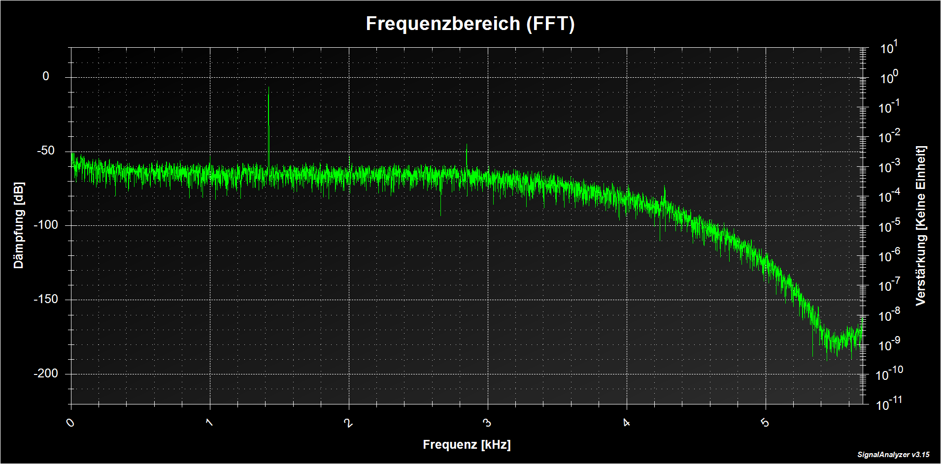

von Marcel (Gast)
Nachtrag:
Hier eine FFT meines Verstärkers direkt aus den Rohwerten des ADC.
Grüße,
Marcel
