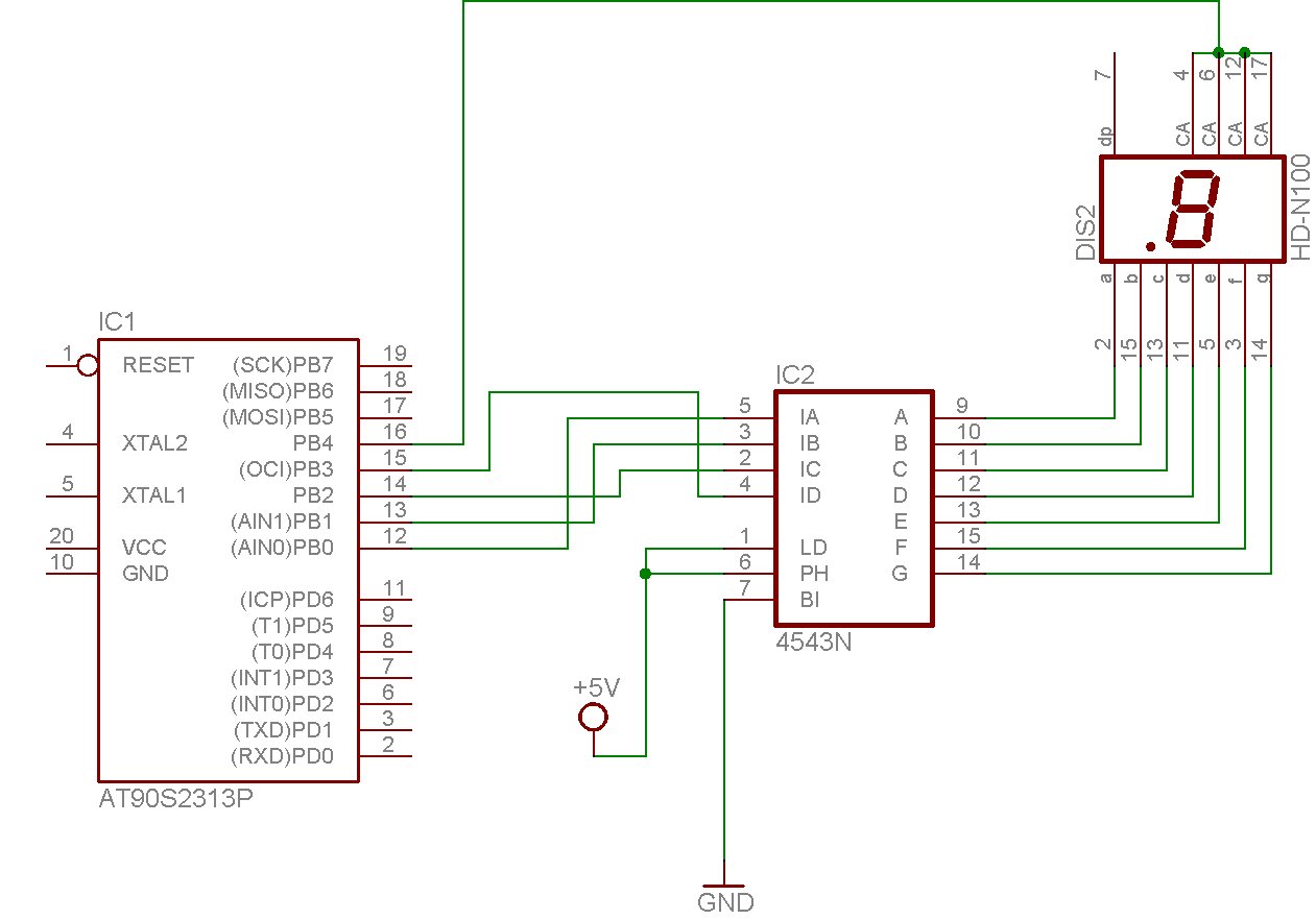

Folgendes: Ich möchte mit nem Atmega8 über nen BCD-Baustein (MOS 4543)
eine 7-Segment Anzeige (gemeinsame Anode) steuern.
Dazu habe ich folgendes getan Portc 0-3 sind an A-D des 4543
angeschlossen, die gemeinsame Anode an PC4. Ph hab ich auf high
gestetzt. Um das ganze schnell mal zu testen, hab ich mir ein paar
Zeilen geschrieben, die PC0, PC2 und PC4 auf high setze, so daß
eigentlich (meiner Meinung nach ;-)) eine 9 auf der Segment Anzeige
erscheinen sollte.
Tuts aber nicht, das Display bleibt dunkel. Hat einer evtl eine Ahnung
was da passiert/nicht passiert, aber passieren muss?
von Hubert.G (Gast)
Eine Schaltung wäre nicht schlecht.
Ein Port des µC kann 20mA, du möchtest 6 Balken treiben.
BI des 4543 gehört auf low und LD auf high.
von Georg Luegmair (Gast)
Im Anhang is mal ganz schnell gemalter Schaltplan so wie er im Moment
ist...
von Hubert.G (Gast)
Die Ansteuerung schon mal ohne µC probiert?
Spannungen gemessen?
Widerstände in den Balkenleitungen?
CA direkt auf +5V
von ka-long (Gast)
PB4 mal auf LOW gesetzt ?
So wie es bei Dir aussieht hat das Ding ne gemeinsame CAthode.
Außerdem hast Du die Versorgungsleitungen angeschlossen ?
Gruß ka-long
Die Ansteuerung ohne Mikrocontr. hab ich noch nicht getestet. Mach ich
aber mal.
Es befinden sich keine Widerstände in den Balkeinleitungen.
Die Diode hab ich mit nem Multimeter getestet: es sind gemeinsame
Anoden.
Versorgungsleitung? Welche Versorgungsleitung? Steh ich etz am
Schlauch?
von Hubert.G (Gast)
5V und GND am 4543 und µC sind ja wohl selbstverständlich oder?
von Hubert.G (Gast)
Hast du auch AVCC und AGND entsprechend versorgt? Port C funktioniert
sonst nicht korrekt.
Am Mikrocontroller freilich. Nur am 4543 hab ich nen Hänger...da hab ich
nur Bi auf GND und LD + Ph auf 5V...

von dds5 (Gast)
Am 4543 muss auch Pin 8 an GND und Pin 16 an +5V.
Das mit LCD ist im Prinzip richtig aber man kann ihn auch für LED
nehmen. Selbst wenn die Ausgänge zu wenig Strom liefern muss auf der
Anzeige zumindest das Leuchten erkennbar sein.
Dieter
JETZT GEHTS! Was eine Erleichterung! DANKE an alle! Das letzte war der
richtige Tipp!
