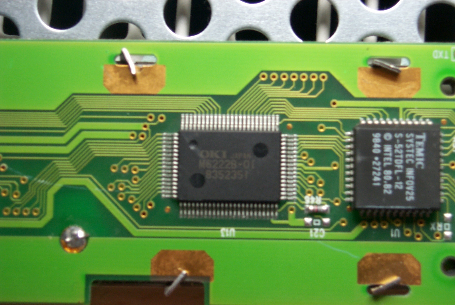

habe hier ein LCD Display mit eine OKI 6222B controler drauf.
habe aber keine ahnung welche anschlüße die sind die ich zum anteuern
brauche.
hat jemand ein datenblatt von dem chip ? bei OKI finde ich den Chip
nichtmehr

Hallo Thorsten
das habe ich schon auch gefunden nur habe ich keinen MSM6222B sondern
nur M6222B also ohne MS !
wenn ich nähmlich auf meine LCD platine schaue dann wären dort wo DB1+2
ist ein Wiederstand zwichen den beiden letungen und das kann wohl nicht
sein

Sicher, daß du dich nicht mit den Pins vertan hast? DB1+2 sind zwei
Eckpins genau wie OSC1+2, letztere haben so einen Widerstand.

Hallo im DB ist links oben 1 so wie auf dem photo bei mir oder ?
und rechts unten ist im DB die datenleitungen und bei mir ein
wiederstand

Hmm, sehe ich eigentlich auch so. Im Datenblatt ist auf Seite 4
allerdings noch so ein Hinweis:
"Note : The figure for Type L shows the configuration viewed from the
reverse side of the package. Pay attention to the difference in pin
arrangement."
Was damit wohl gemeint ist bzw. ob das eine Bedeutung hat?
