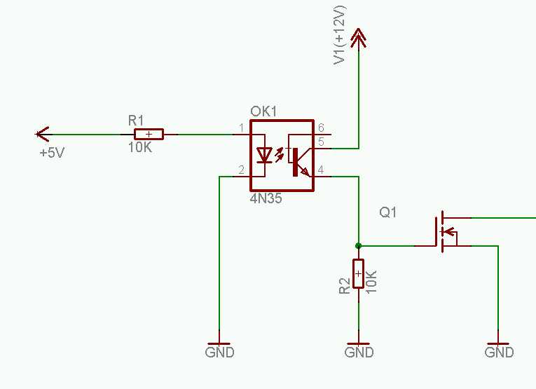

Moin! Ich möchte einen Mosfet über einen Optokoppler ansteuern. Damit ich das nun richtig verstehe: Als Mosfet-Typen darf ich nun keinen Logic-Level-MOSFET (LL), der schon bei einer Gate-Spannung von etwa 4..4,5V leitend wird, benutzen, oder? Oder kann ich problemlos bspw. einen SUP75N06-07L mit bis zu 12V ansteuern? (siehe Anhang) Gruß Leidi
Wenn der MOSFET alle Zeit der Welt hat, dann ist die Schaltung ok. Denn es wird ein bischen dauern, bis die Gate-Kapazität mit über den 10K Widerstand ausgeräumt ist. Wenn's eiliger ist, wird eine Treiberstufe nötig.

@A.K. ne, das Ganze ist nicht zeitkritisch. Könnte man anstatt der Treiberstufe auch einfach nen kleineren Widerstand verwenden? @Thorsten Weiß ich auch nicht. Das ist ein Standardbaustein aus der Eagle-Bibliothek.
Ich bins noch einmal: >Denn es wird ein bischen dauern, bis die Gate-Kapazität mit über den >10K Widerstand ausgeräumt ist. Würde sich etwas ändern, wenn ich nen anderen Mosfet nehme?? Bspw. BUZ11??
Könnte man nicht einfach den Widerstand kleiner machen? Der Optokoppler kann doch bis 50mA, d. h. mit 1 kOhm hätte man ca. 12mA.

Wieso nimmst du keinen Optokoppler mit Logik Ausgang H11 L2 (Schuricht 631805)? Der Schmitt-Trigger Ausgang Pin 4 ist invertiert und benötigt lediglich einen pull-up Widerstand.
Mit Deinem 10kOhm Vorwiderstand fliessen über die LED bei 1,8V an der LED 0,32mA. Schau mal im Datenblatt des OK, wieviel er mindestens braucht, um den Transistor auf den gewünschten Sekundärstrom aufzusteuern. Arno
tach, mit dem herausgeführten Basisanschluß lässt sich die Schaltzeit des Optokopplers positiv beeinflussen. Pin über einen Widerstand gegen Masse, dann werden die Ladungsträger schneller aus der Basis ausgeräumt. vlG AxelR.
