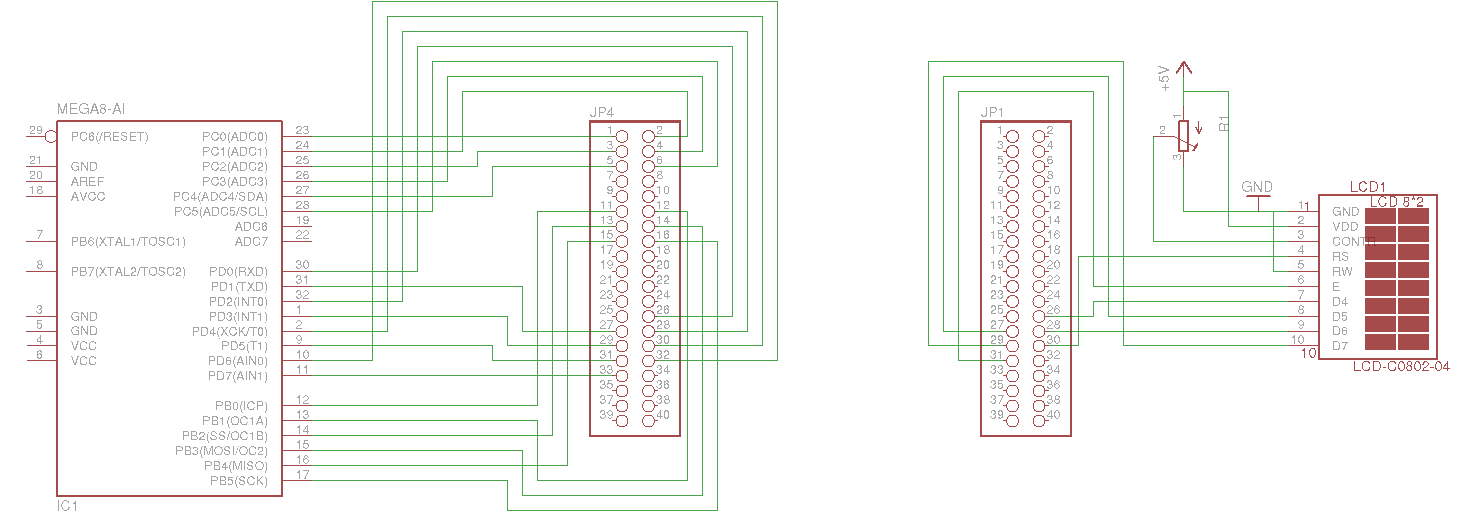

von imidin (Gast)
Hallo Klaus,
wenn du unter folgenden Link schaust, findest du meine Verdrahtung und
den Quellcode.
http://www.pocketmagic.net/?p=447
Quellcodedownload:
http://www.pocketmagic.net/wp-content/uploads/2009/02/atmega8-lcd.zip
Verschaltung:
http://www.pocketmagic.net/wp-content/uploads/2009/02/lcdlayout-full-150x150.gif
Wie gesagt verschaltet hab ich das wie abgebildet, eben nur nicht an
Port C sondern an D.
Warum Port D? Hab mich von folgenden Link leiten lassen.
http://www.mikrocontroller.net/articles/AVR-Tutorial:_LCD
Ok das mit der seriellen Schnittstelle sehe ich ein, etwas ungünstig
wohl.
Display ist 2 * 16 zeichen. Eins von Pollin, mit Picaxe funktioniert es
wunderbar. Wird es mit ATMEL auch ;) Irgendwann

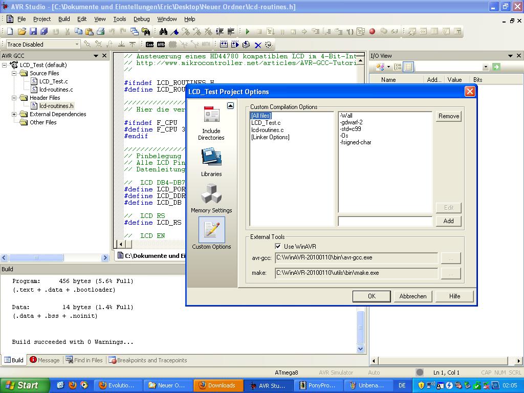

von imidin (Gast)
So habe mir jetzt im Tutorial angepriesene Beispiel angeschaut und
irgendwie bekomm ich das auch nicht hin.
http://www.mikrocontroller.net/articles/AVR-GCC-Tutorial/LCD-Ansteuerung
Habe die Dateien erstellt wie dort beschrieben.
- lcd-routines.h
- lcd-routines.c
- LCD_Test.c
Kompilieren bringt auch keine Fehler, aber nach erfolgreicher
Übertragung mit Ponyprog immer noch nur Balken. Im Übrigen ist auch hier
im Tutorial der Port D zum Einsatz gekommen. Bild zum Einstellungen in
AVR Studio habe ich eingefügt. Auch die Optimierung habe ich
eingeschaltet, wie im Tutorial beschrieben. Im Übrigen ist die
Beschaltung auch wie dort aufgeführt.
Ich bitte um Unterstützung.
von Klaus W. (mfgkw)
Und die natürlich vollkommen korrekte Beschaltung sieht wie aus?
Welche Jumper sind auf dem Board gesetzt?
von imidin (Gast)
So hier nochmal die Beschaltung des LCD. Eigentlich wie im Tutorial.
Einzige Abweichung ist, dass die Datenbits DB0 - DB3 auf GND gelegt
sind, damit sie ein definiertes Potential haben. Beim Picaxe war dies
nötig für das Display, da sonst gar nichts angezeigt wurde.
Die Jumper JP1 und JP2 sind für die RS232, da ich dort nichts
angeschlossen habe, sollte da auch nichts passieren. JP3 - JP8 sind für
die LED´s und Taster, liegen also parallel zur Wannenbuchse J4. Solange
ich kein Taster betätige, sollte dort doch kein Problem auftauchen. Und
JP9 - JP12 sind wohl für den EEPROM, der auch nicht bestückt ist. Ich
habe es allerdings auch schon mit allen Jumpern entfernt probiert. Kein
Erfolg.
von imidin (Gast)
Achso Entschuldigung, zur Erklärung des Schaltplanes. ATMEGA8 auf
Wannenbuchse JP4 (Tippfehler) und dann von Wannenbuchse JP1 (ist
Wannenbuchse JP4) auf das LCD Display. Als Verbindungskabel hab ich ein
40 pol Flachbandkabel aus dem PC genommen, die sollten ja 1:1 aufgebaut
sein.
Auf den ersten Blick sehe ich da keinen Fehler.
Die D0-D3 am LCD lasse ich immer offen.
Ob es stört, sie auf GND zu legen weiß ich nicht. Viele probieren es so
und scheitern, aber da man hier von den gescheiterten Versuchen hört,
kann es sein, daß es klappt.

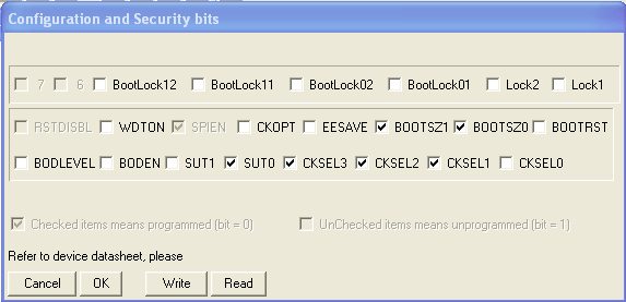

- Wo setzt du welche Frequenz (F_CPU) und wie ist dein AVR
  wirklich getaktet?
Man kann leicht ein kleines Testprogramm brennen in der Art:
   DDRD = 0xff;
   while( "lockt das Weib" )
      PORTD = 0xFF;
      _delay_ms( 500 );
      PORTD = 0x00;
      _delay_ms( 500 );
und an einem Pin von PORTD eine LED mit Vorwiderstand anschließen; dann
sollte die jede Sekunde einmal an- und ausgehen.
Wenn der Takt richtig daneben liegt, merkt man das damit schnell.

Mit der Frage könnt ich etwas Hilfe benötigen :) Ich kann bei AVR Studio
bei General Options eine Frequenz einstellen, wo ich auch den
Controllertyp auswähle. Aber welche für den Atmega 8-16PU
von imidin (Gast)

// Hier die verwendete Taktfrequenz in Hz eintragen, wichtig!
#ifndef F_CPU
#define F_CPU 3686400
#endif
Diese Option konnt ich bis jetzt noch nicht anpassen. Ich weiß leider
nicht ob der Atmega8 auf dem Evalutionsboard mit internen oder externen
Takt läuft und welche Frequenz eingestellt ist. Kann mir hier jemand
weiterhelfen? Auf welche F_CPU muss ich das im lcd-routines.h anpassen?

Im PonyProg hab ich die Configuration und Securitybits ausgelesen und
die sagen:
CKSEL3  -> x
CKSEL2  -> x
CKSEL1  -> x
CKSEL0  ->
Steht der Haken jetzt für 0 oder 1?
Im Datenblatt Atmeg8 steht für
0001 -> 1 Mhz
0010 -> 2 Mhz
0011 -> 4 Mhz
0100 -> 8 Mhz
Kann ich davon ausgehen das mein Controller moment mit 1Mhz Takt läuft?
von charly98 (Gast)
so viel ich weiss ist auf dem pollin board ein 12 MHz quarz eingebaut.
du solltest mal kontrollieren, welche fuses gesetzt sind.
von imidin (Gast)
Hier die Einstellungen für die Fuses.
von imidin (Gast)
Ne ein 8 Mhz und zwei 16 Mhz Quarze.
von imidin (Gast)
Hab jetzt 1 Mhz eingestellt und das auch nochmal im Avr Studio und jetzt
läuft es.
von charly98 (Gast)

von charly98 (Gast)
Die Einstellungen sind bei PonyProg etwas gewöhnungsbedürftig (Häkchen =
0)
