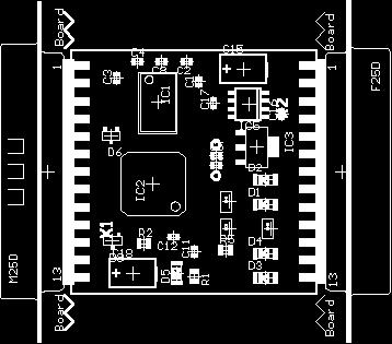

Ich bin mir nicht ganz schlüssig wie ich nun mein Programm auf den
Controller bekommen soll. Da ich weder bei JTAG-Adaptern passened
Anschlüsse für den Controller gesehen hab noch bei Bootloadern(zu
teuer)...
Also wie bekomm ich nun die Software auf den Controller.
Der Controller liegt auf einem Board hat aber für mich keine sichtbaren
anschlüsse. das board hat eine D-Sub 25 Buchse und einen D-Sub 25
Stecker(beides RS-232). Nun weiß ich aber nicht wo ich einen
JTAG-Programmer herbekomm der von Parallel auf ebend diesen
Stecker/Buchse zugreifen kann. Außerdem liegt ein Adapterkabel bei von
25 auf 9polig. Wo gibt es den solche jtag programmer? komm ich über das
board überhaupt an den EEPROM/Flash ran?
danke...

von Andreas S. (andreas) (Admin) Benutzerseite
Ohne zu wissen was das fuer ein Board ist kann man keine deiner Fragen
beantworten.

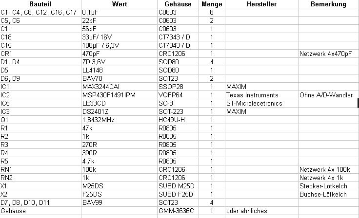

von Thomas W. (Gast)
würde den das layout der platine und die bauteilliste darüber aufschluss
geben? weil auf dem layout steht einfach nur "Board"
Hier das layout
und hier die bauteilleliste...

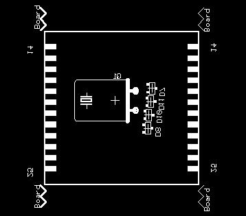

ich hab gerade entdeckt das der controller auf der rückseite 6 dioden
hat... BAV99(SOT23) kommt man darüber an den FLASH ran?
anbei die rückseite des bauplans...
von DirkD (Gast)
Hallo!
Ohne Layout/Schematic (wichtig sind die Verbindungen zu den Pins)  wird
Dir das niemand beantworten können.
Was Du aber machen kannst:
- Datenblatt zum Controller raussuchen
- Herausfinden welche PINS für JTAG benötigt wird (TDO, TDI, TMS, TCK,
RST, VCC, GND ..)
Zum Vergleich:
http://www.mikrocontroller.net/wikifiles/c/cc/MSP430-JTAG-programmer.pdf
- Mit einem Multimeter die beiden D-Sub Interfaces durchpiepsen
- Wenn Du Glück hast sind alle notwendigen Pins rausgeführt worden
- JTAG-Adapter basteln
Wo hast Du das Ding her bzw. hast Du nicht mehr Infos?
 Dirk
