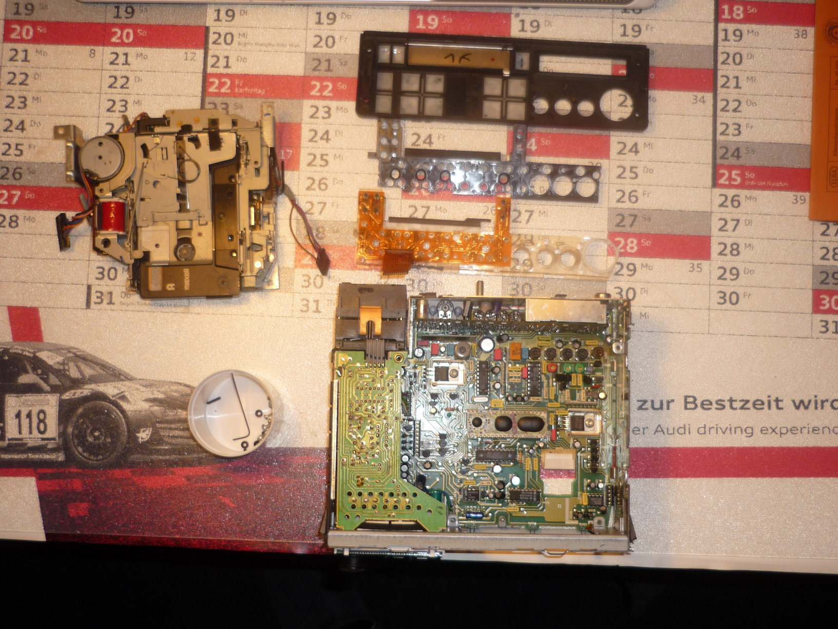

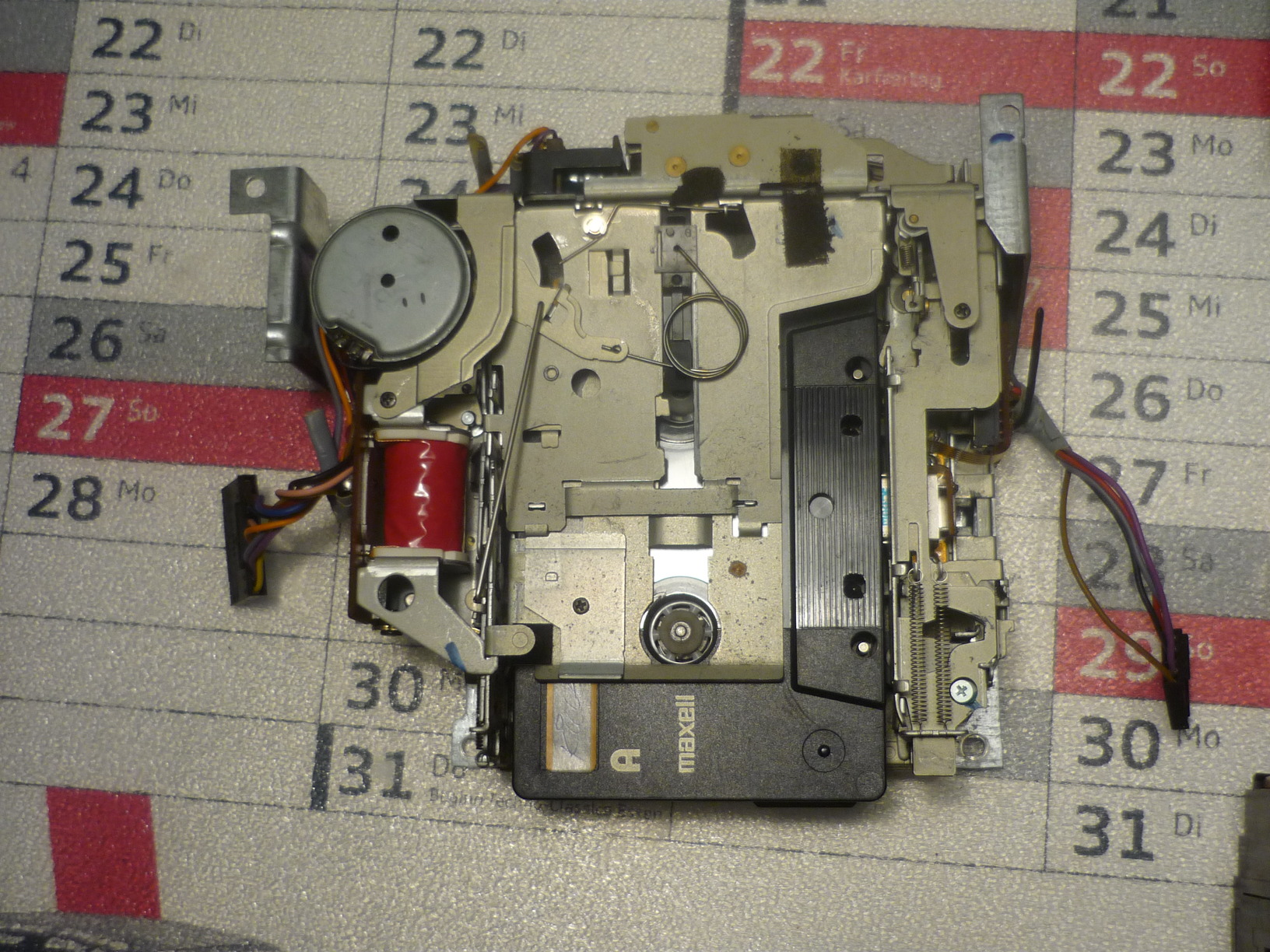

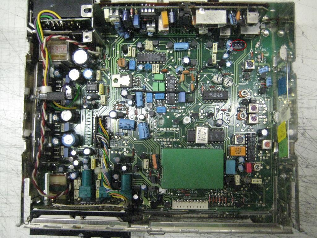

Ich habe bereits das Radio geöffnet, das Kassettenteil herausgenommen
und mal die Datenblätter von den Ic's runtergeladen. Leider steh ich

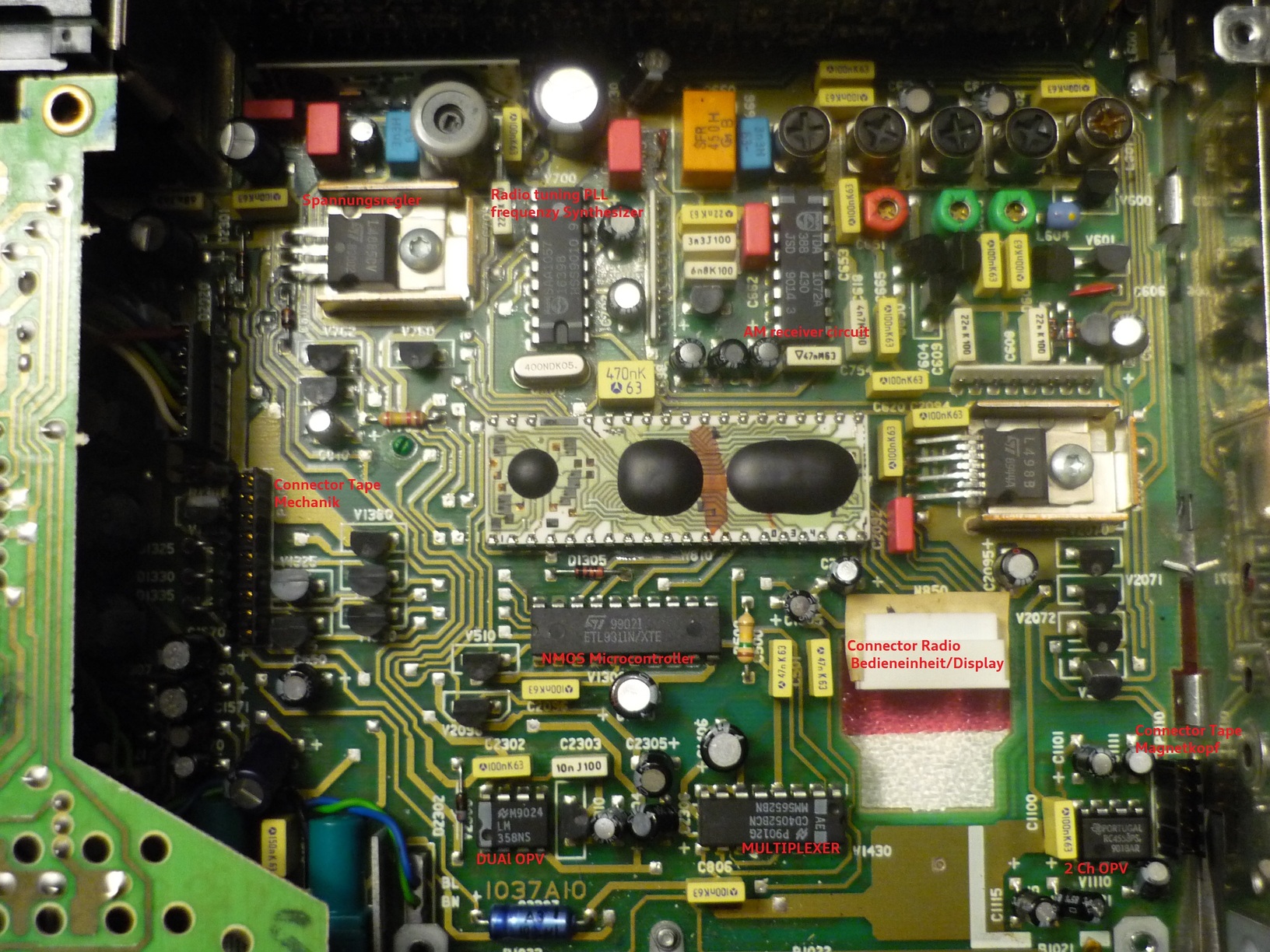

grad trotzdem ein wenig auf dem Schlauch. In dem angehangen Bild
"Platine IC Bezeichnung" seht ihr auf der rechten Seite einen 5 Poligen
connector der zum Tape Magnetkopf geht. Gleich neben dem connector gibts
einen 2 Kanaligen OPV der mit ziemlicher Sicherheit warscheinlich das
Signal des Tonkopfes verstärkt. Ich hab schon gelesen, dass man den Line
auf keinen Fall vor der Verstärkung einspeisen soll, da das Line Signal
dann viel zu sehr verstärkt würde.
Nun zu meinen Fragen:
1.Wo sollte ich am besten das Line Signal einspeisen?
2.Welche Funktion hat dieser Multiplexer? (Ich hatte in irgendeinen
Beitrag gelesen, dass man das Line In Signal vorm Multiplexer einspeisen
soll)
3. Weiß jemand von euch was dieser L498B Baustein macht? Ich konnte dazu
einfach kein Datenblatt finden
4. Kann mir jemand von Euch grob erklären wie dieser Magnetkopf
funktioniert? Es wäre interessant wofür die 5 Leitungen gut sind, um die
Funktion nachvolziehen zu können. Ich konnte dazu im Netz nichts
nützliches finden.

Oh, das gibt Mecker..... und zu Recht. Die Bilder sind obwohl so groß
absolut Mist, da man nichts erkennen kann.
Vielleicht postest du mal die Blaupunkt-Nr. die auf dem Typenschild
steht. Vielleicht hat ja jemand noch den Stromlaufplan. Ansonsten:
Schaltungsdienst-Lange, da werden sie fündig.
von Carsten S. (dg3ycs)
Ohne schaltplan oder genaue Kentniss des Radios aus der Ferne schwer zu
sagen. Um da ein "Sicheres" URteil abgeben zu können müsste man ohne
Schaltplan schon messen...
Das Bauchgefühl sagt mir: Kurz vorm Multiplexer...
> soll)
Dürfte richtig sein, vorrausgesetzt dieser Multiplexer dient wirklich
der Umschaltung von TONSIGNALEN.
Diese Multiplexer der CD405x REihe sind im Prinzip die Elektronische
VErsion eines 1 aus X Stufen-/Auswahlschalters. Er hat auf "der einen
Seite (nicht wörtlich nehmen!)" also einen Anschluss und auf der anderen
SEite mehrere. Durch signale an den Steuereingängen wird der
"Sammelanschluss" dann mit dem durch die Steuersignale Ausgewähltem
Anschluss verbunden.
Der hier eingesetze CD4052 ist quasi die Version die ZWEI 1 aus 4
Schalter beinhaltet. Je nachdem welches Signal an den beiden
Steuereingängen in Binärer Form anliegt wird der Zugehörige
Einzelanschluss auf den Gemeinsamen Anschluss durchgeschaltet.
Die 405x funktionieren Bidirektional, also es spielt keine Rolle welche
Seite man als Ausgang und welche als Eingang nimmt. Zudem funktionierend
die bei spezieller Beschaltung auch als Analogumschalter.
Eine Vermutliche Nutzung ist das man mit diesem Multiplexer bestimmt
welche Signalquelle zur endstufe durchgeschaltet wird.
An den beiden gemeinsamen Anschlüssen wird wohl der Teil der
Tonverarbeitung hängen der für Alle Signalquellen gleich ist und immer
benutzt wird. Egal ob nun Tape, FM Radio oder AM Radio. (Sind hier
anscheinend ja komplett eigene Empfänger)
Am Eingang 1 liegt dann zum Beispiel das Tape, am Eingang 2 der FM
Empfänger, am Eingang 3 der AM Empfänger.
Wenn du also vom Signalverlauf die Trennstelle HINTER dem Multiplexer
machst ist die LineIn unterbrechung IMMER aktiv, egal ob das Rasio nun
auf Tape oder FM steht. Wenn du die vor dem Multiplexer machst nur dann
wenn du auf die zu diesem Anschluss zugehörige Betriebsart stellst.
Es ist aber auch möglich, z.B. wenn du sagst das du eh keinen AM Empfang
(MW, LW) möchtest, das du dort komplett ohne Trennenden Stecker
arbeitest und fest das Line.In Signal auflegst.
Da es ein DoppelMux ist wird es wohl jeweils für Linken und rechten
Kanal sein.
Sollte der Multiplexer hier also wirklich die Funktion des NF
Umschalters haben, so würde ich den Kanal welchen ich Trennen will
ausfindig machen und die Leiterbahn bis zum ersten Kondensator (vom Mux
aus gesehen) zurückverfolgen. Diesen würde ich dann wie in dem PDF
vorgeschlagen auslöten und die Lötpunkte als Trennung nehmen.
ABER ACHTUNG: Auf jeden Fall muss Elektrisch gesehen hier wieder ein
Kondensator hin. Der wird nur aus den Lötpunkten gezogen und in deine
Umschaltung verlegt.
Davon abgesehen würde ich das "umschalten" der Signalquelle gerade nicht
über das Durchschleifen durch eine "Trennende" Buchse machen.
Zumindest nicht wenn die Trennbuchse nicht direkt in den Gehäuserahmen
des Radios eingebaut wird. Eine längere Verkabelung bis zu einer bequem
erreichbaren Stelle verschlechter das Signal nur unnötig.
 ICh würde viel eher versuchen möglichst nah an der Trennstelle meine
Umschaltung anzubringen, z.B. als weiteren CD405x Mux, oder noch
einfacher mit einem 2UM Reed Relais. Und einen zusätzlichen
Schaltkontakt nach aussen führen.
Hier könnte man dann z.B. mit einem Schalter passend zur Fahrzeugserie
in einem freien Schalterfach (z.B. weiterer Heizungsschalter oder was
man auf dem Schrottplatz gerade findet) bequem auswählen welche Quelle
man möchte. Der Vorteil ist ganz klar das man die Quelle umschalten kann
ohne ständig umzusöpseln... Ein sehr verdeckt eingebauter einfacher
Kippschalter geht natürlich auch.
Wichtig ist aber -wenn man diesen Umbau vornimmt- das man die Signale
auch anpasst. Es ist ja nicht sicher das innerhalb des Radios wirklich
Line In Pegel verwendet wird. Evtl. sind die Spannungen auch niedriger,
dann muss man Line In zusätzlich bedämpfen. Oder die sind viel höher,
dann ist man gut beraten wenn man das LineIn Signal auch durch einen
Vorverstärker jagt weil man sonst di eRadiolautstärke zu weit aufdrehen
muss was einerseits zu deutlichmehr Rauschen und verzerrungen führt, zum
anderen beim umschalten auf Normalbetrieb für "abfallende Ohren" sorgt.
Oder man lässt den ganzen Umbau sein und versucht einen möglichst
hochwertigen FM Transmitter zu bekommen und macht das dann über die
Radiofunktion. Seit einigen Jahren ja auch völlig Legal. Die billigsten
Transmitter fangen bei 10 Euro an, der Klang ist aber eher bescheiden.
Weiß ich leider auch nicht sicher.
Von der Einbaulage und Pinnzahl könnte es ein Spannungsregler oder die
NF endstufe sein... Oder der Treiber für das Bandlaufwerkt.
Ist aber alles pure Spekulation.
> nützliches finden.
Magnetköpfe war schon etwas vor meiner Zeit, zumindest die Ausführliche
behandlung in der Ausbildung/Studium war beginn dieses Jahrtausends
schon sehr gering.
In einem solchen Magnetkopf befinden sich beim normalen Tape zwei kleine
Spulen, jede auf einem "sehr vereinfacht gesagt: Ringkern mit Spalt"
Je eine Spule für die Rechte und eine für die Linke Tonspur.
Wenn nun das Band über diesen Kern gezogen wird, dann wird in der Spule
durch die MAgnetisierung des Bandes eine winzig kleine Spannung
induziert die dann sehr stark verstärkt (und noch gefiltert, Entzerrt
usw. das Tonsignal ergibt.)
Normalerweise sitzen in einem normalen Abspielkopf nur zwei Spulen. Es
gibt aber ja auch geräte die beide seiten eine rKassette Abspielen
können ohne das die Kassette gedreht werden muss. Da wird einfach die
Richtung umgeschaltet. Hat man einen solches Radio sitzen natürlich vier
Spulen im Tonkopf, denn es müssen ja beide seiten Erfasst werden. Und
dann gibt es noch einige Sonderversionen...
Bei fünf Anschlüssen könnte man nun also entwder vermuten das es ein
vierspuliger Kopf für eine Radio mit Autoreversefunktion ist wo die
Signale Massebezogen rauskommen.
Oder es ist ein Zweispuliger Kopf wo die Signale differentiell
herausgeführt werden + MAsse für das Gehäuse.
Aber daszu kann sicher einer der alten Hasen etwas genaueres sagen.

Ich habe herausgefunden, dass die Signale vom Magnetkopf mittels des
RC4558 2 Kanal OPV verstärkt werden. Danach gehen die beiden verstärkten
Ausgangssignale des OPV's jeweils in einen der beiden Kondensatoren
links unterhalb des OPV'S. Wie bereits von einigen vermutet gehe ich
davon aus, dass hier der Gleichspannungsanteil eliminiert wird. Danach
gehts weiter über den einen SMD Widerstand in den MUX. Ich hatte mir das
Datenblatt vom MUX angeschaut und es ist genau wir Carsten es
beschrieben hat. Es gibt 4 Dualeingänge welche dann je nach Routing auf
den Ausgang geschalten werden. Indem Fall gehen beide verstärkten OPV
Ausgangssignale auf die Eingänge 1x und 1y vom MUX.
Von meinen Entdeckungen mit dem Durchgangsprüfer motiviert wollte ich
nun gestern mal einen kleinen Testaufbau machen. Ich habe das Radio zu
Haus mittels eines Laptopnetzteils (12V) zum laufen gebracht. Das Radio
an sich funktioniert einwandfrei. Dann habe ich mir eine Testkassette
gebastelt indem ich alle Innereien entfernt habe. Da ich grad keinen MP3
Player zur Verfügung hatte wollte ich als Audioquelle meinen Laptop
benutzen. Ich habe einfach ein altes 3,5 mm Klinkenkabel in den
Kopfhörerausgang des Laptops gesteckt und das andere Ende
aufgeschnitten. Nun hab ich auf Tape geschaltet, so dass die richtigen
Eingänge des MUX aktiviert werden. Danach habe ich das aufgeschnittene
Kabelende an die entsprechenden Eingänge des MUX gehalten, um das
Musikmaterial was der Laptop abspielte einzukoppeln.

Der Multiplexer 4052 schaltet die Audiosignalquellen um bzw. wählt sie
aus.
Im Radiobetrieb kann es auch sein, dass bei Sendersuchlauf das
Audiosignal gemutet wird, damit es nicht rauscht, wenn noch kein Sender
gefunden ist.
Suche diejenigen Eingänge, ausgehend von den beiden "Outs" des RC4558
Opamps.
Der RC4558 möbelt das Signal vom Tonkopf auf und erledigt mit bisschen
Hühnerfutter drumherum(Unterseite??) die nötige Frequenzgangkorrektur.
Es kann gut sein, dass die beiden gelben 47nF-Kondensatoren den
Gleichspannungsanteil vom Kassettensignal entfernen sollen. Da sie
bedrahtet ausgeführt sind, wäre hier ein geeigneter Ansatzpunkt für
Modifikationen.

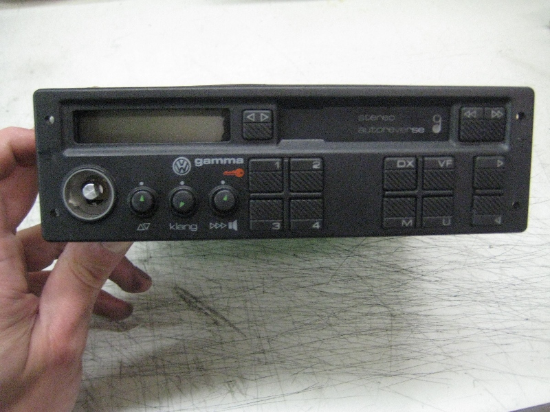

Hallo miteinander,
angetan von Steves Umbau, wollte ich auch direkt zur Tat schreiten. Sein
Umbau ist hier noch einmal genau beschrieben und scheint gut zu
funktionieren: http://forum.group44.de/viewtopic.php?f=6&t=146246
Äußerlich sieht mein Gamma II von VW fast aus wie das Gamma von Audi
hier aus dem Umbau!
Im Inneren dann leider nicht mehr! Schaltpläne habe ich keine zum Radio!
Kann mir jemand helfen, wie finde ich bei meinem Radio die beiden
richtigen Kondensatoren!?
Gruß Sebastian

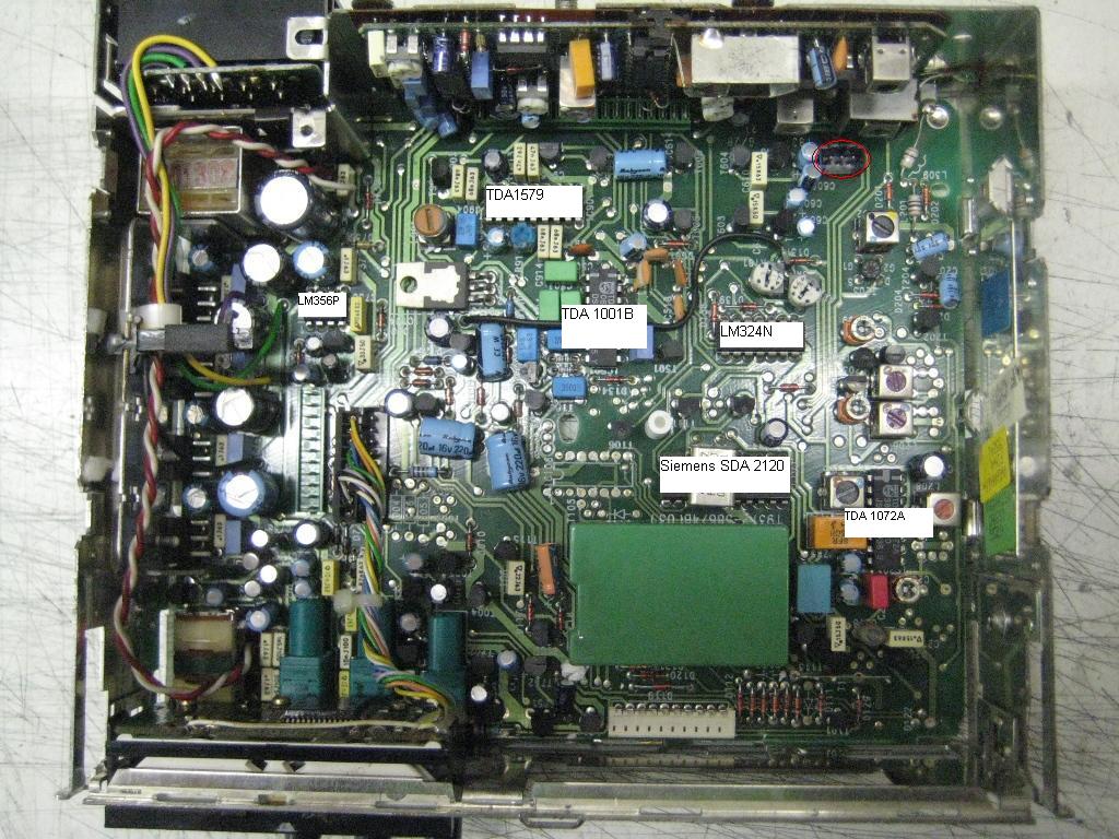

von Sebastian (Gast)
sorry vergessen: Oben der Stecker im roten Kringel ist die Verbindung
zum Tonkopf!
von Stephan S. (plonk)
also ich würde es so machen, dass zuerst die Endstufe und die
Audio-Leitungen dahin identifiziert werden.
Dann müsste es irgendwo einen Umschalter geben oder noch einfacher,
einen Vorverstärker.
Da klemmst du dann dein Line-In dran.
Bisher bin ich mit einer ähnlichen Strategie bei zwei Mercedes-Benz
special (Becker BE1350 und 2200), einem Audi Chorus II (Blaupunkt) und
einem Opel CD30 (auch Blaupunkt) ans Ziel gekommen.
MfG
Hallo Stephan,
Vielen Dank für deine Antwort!
Aber wie mache ich das?
Und ich muss ja auch "dazwischen" kommen, also lande ich doch letztlich
vermutlich wieder bei zwei Kondensatoren!?
Gruß Sebastian
Mittlerweile habe ich raus gefunden das Gamma IIa wie es exakt heißt,
gab es von Grundig und Blaupunkt.
Natürlich ist ausgerechnet meins von Grundig und das von Steve von
Blaupunkt!
Leider hilft mir auch diese Erkenntnis nicht für meim Umbau-Vorhaben!
Bitte daher nochmals um Hilfe!
Gruß Sebastian
seltsam, zu der Bezeichnung finde ich auch keinen Schaltplan...
Kannst du vielleicht ein Foto vom Typenetikett machen?
Im Endeffekt landest du bei den Kondensatoren, ja,
mit dem Vorgehen findest du aber die richtigen zwei ;)
Zuerst: sehe ich richtig, dass links 4 Endstufen-ICs zu sehen sind?
Falls ja, dann dürfte der 8-Beiner über der länglichen Buchse ein OpAmp
sein,
der die Dinger ansteuert.
Da würde ich mal zu einer Messung ansetzen, im Idealfall im laufenden
Betrieb und mit Oszi (falls vorhanden).
MfG
- Typenschild-Foto kein Problem!
- Sind 4 Endstufen denke ich ;)
- Kein Oszi vorhanden!
- Angenommen es ist ein OpAmp, was muss ich wie messen um wohin zu
kommen?
Gruß Sebastian
auch mit dem Typ VWZ2Z3 lässt sich nichts finden...
Ok, um ganz sicherzugehen, was ich hier vermute, kannst du
in dein Bild oben die Bezeichnungen der ICs reinmalen?
Oder auch nur mit Positionsangabe posten.
Mittig rechts sehe ich schonmal einen LM324, aber beim Rest erkenne ich
nichts.
Bei den Endstufen vermute ich etwas in der TDA-Linie.
MfG

Endstufen TDA2003 (zweite Reihe 8003K)
LM356P - 8939AR
TDA1579 - 068640 - DSD8949
TDA 1001B - 069 - 030 - DSS 8949 5 Y
LM324N - RQAP9003
TDA 1072A - 381 370 - JSD 8936 3
an der Zusatplatine hinten senkrecht
ganz links: TDA1578A - 071000 - DSD9001 5
8Beiner: TDA2320A - 88944
senkrecht daneben: TDA1576 - 068940 - DSD8949 2
ganz rechts: TFK - U 4062 B -  4 A 001
Gruß Sebastian

TDA2003: Jeder Pin 1 hat einen eigenen Kondensator und von da aus einen
eigene Elko, von da geht dann ein Kabel zum "Radioausgang-Stecker".
Des weiteren gehen alle Pin1 gemeinsam zu einem Transistor.
Bis zum TDA2320A oder LM324 bekomme ich es nicht verfolgt.
Gruß Sebastian
