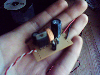

Zum Spaß hab ich ein Foto angehängt das meinen Schaltregler zeigt, den
ich für alle AVR Experimente einsetze. Nicht besonders dicht gepackt
aber er läuft und läuft und läuft...
Den LM2678 eignet sich aufgrund der hohen Schaltfrequenz (daher nur
kleine induktivität erforderlich) auch super für einen kompletten SMD
Aufbau.

Marco: Auch wenn es nicht SMD ist - sehr schöne Arbeit. Und Du hast
natürlich völlig Recht, die "Simple Switcher" von National sind eine
sehr gute Wahl.
Stephan.
