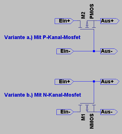

von Josef (Gast)
so habe ich es gemacht
Uin      |         Uout
         |G
------D FET  S-------
muß ein P-Kanal sein z.B IRF7404
von Arno H. (Gast)
Ein N-Kanal Fet in der Plusleitung erfüllt den gleichen Zweck mit dem
Vorteil, dass die Masse nicht geschaltet werden muss.
Drain an Plus Eingang, Source ist Plus ausgang und das Gate an Masse.
Bei Spannungen unter 5V dürften auch LogikFet kritisch werden und über
15V sollte ein Überspannungsschutz realisiert werden.
Arno
von Josef (Gast)
geht mit N-Kanal nicht, da FET's eine Reversediode haben.
von Benedikt (Gast)
N Kanal in Masseleitung, Drain an Spannungsquelle, Source an
Spannungsquelle, Gate an +
Damit ist das Reversediodenproblem gelöst...

von matthias (Gast)
im Anhang ein PDF-Dokument wie man einen Verpolungsschutz realisieren
kann, auch mit MOSFETs, einen Schaltplan und für eine MOSFET-Schaltung
gibt noch Messergebnisse
gruß matthias
