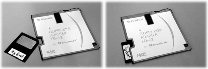

Es gab mal einen Hardware-Floppy-Emulator, der sogenannte
FlashPath-Adapter von Olympus. Der wurde zwar in ein herkömmliches
Diskettenlaufwerk eingelegt, emulierte dann weitestgehend eine normale
Diskette, auch wenn die Daten von einer eingesetzten SmartMedia-Karte
kamen ...

von Thomas (kosmos)
Hallo, ich habe heute etwas interessantes gefunden leider finde ich den
Beitrag nicht mehr wo es darum geht bei alten HP-Oszis die Disketten
gegen haltbarere Datenträger auszutauschen. Naja Smart-Media Karten
gibts auch nicht mehr aber vielleicht noch gebraucht zu erwerben. Habe
aber keine Ahnung ob man evtl. auch mehr als 720 bzw 1440 kb drauf
speichern kann. Die SM Karten müsste es bis 128 MB gegeben haben.
Das geht nicht. Das ist kein Ersatz für eine Diskette, sondern ein nur
mit spezieller Software nutzbarer Adapter, um SmartMedia-Karten
auszulesen.
