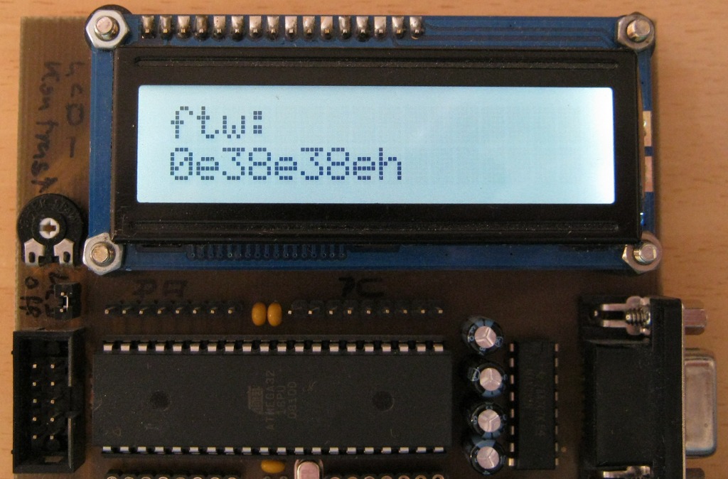

In Bild 2 wird das "ftw" berechnet:
    d = 0x000100000000;  // 2^32
    dds_takt = F_MHZ(180);
    freq = F_MHZ(10);
    ftw = d * freq;
    ftw = ftw / dds_takt;

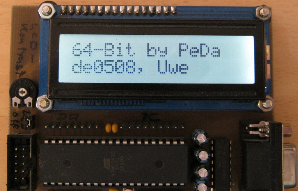

In Bild 3 "freq*2^32:" wird das Ergebnis ftw mit dds_takt multipliziert:
    ftw = ftw * dds_takt;

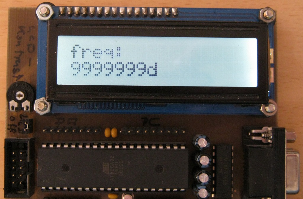

In Bild 4 "freq:" wird das Ergebnis ftw durch d geteilt:
    ftw = ftw / d;

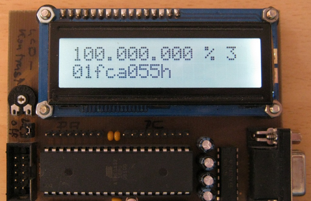

Auch liefert die 64-Bit Modulofunktion für 100000000 % 3 = 1 das
richtige Ergebnis.
