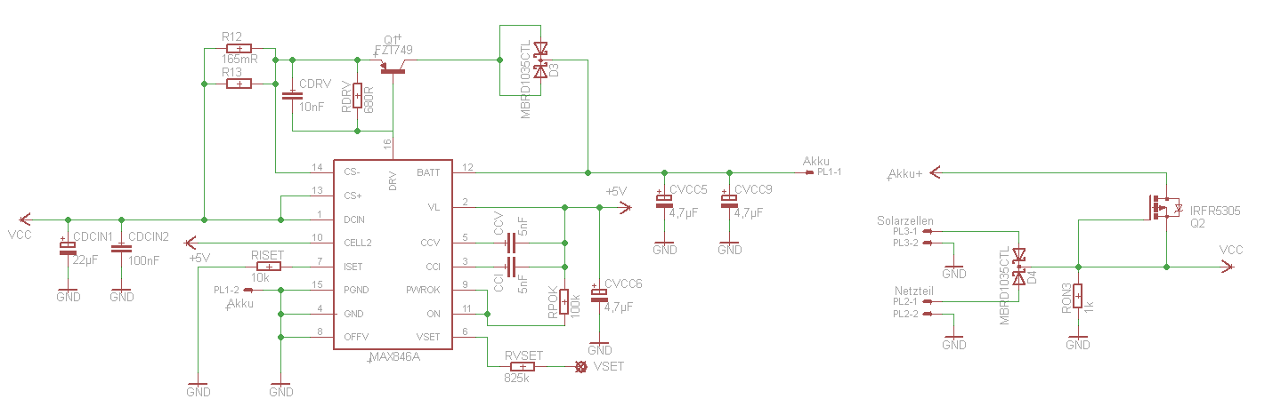

Der Akku soll die Schaltung ja nur Speisen, wenn das Netzteil abgesteckt
ist.
Also meint ihr praktisch so wie im Bildanhang.
Über den 1k Widerstand entlädt sich praktisch das Gate, wenn ichs
richtig verstehe. Da ich noch Solarzellen auch für die Aufladung des
Akkus nehmen wollte, falls mal kein Strom in der Nähe ist, sind 1k schon
ein bisschen wenig, 10mA sind da schon ganz schön viel, mehr Widerstand
würde aber ja die Ausschaltzeit erhöhen?, da tau = R * C
von MaWin (Gast)
Du kannst auch 100k nehmen wenn die den Eingang auf Masse ziehen können,
bei kleiner Leistung sind die Umschaltverluste im MOSFET zu
vernachlässigen, aber Solarzelle ist blöd: Die hat nicht 12V/0V, sondern
sozusagen halbe Volt, und damit keine definierte Schaltschwelle.

von MAXchen (Gast)
Ich brauch 10V, dazu die ganzen Dioden, da kommt natürlich nicht nur
eine Solarzelle hin, sondern mindestens 22 Stück, die in Reihe
geschalten sind.
Was ist mit dem 1K Widerstand, kann man das nicht irgendwie anderst
lösen?

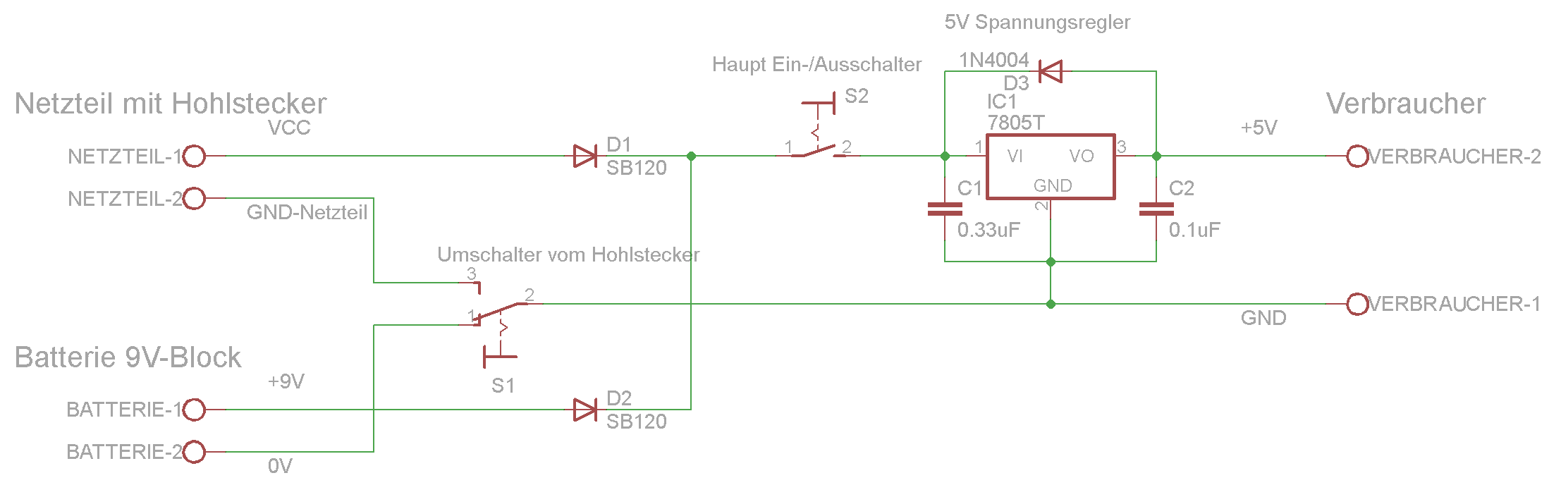

Ich hab mir aus verschiedenen Beiträgen auch eine Stromversorgugn
zusammen gebaut (siehe Bild), aber bevor ich die Platine ätze würde ich
gerne von euch hören ob das so überhaupt funktioniert oder Fehler
enthalten sind.
- Verbraucher: 1x ATtiny2313, 2-3 ICs, 8x IR-LED-Lichtschranke, 1x sehr
kleiner Motor
- Versorgung durch Netzteil (<=9V) oder durch Blockbatterie 9V
- Über den "Haupt Ein-/Ausschalter" soll die Schaltung, egal ob über
Akku oder Netzteil betrieben, vom Strom getrennt werden
Also besten Dank schon mal fürs drüber schauen!

von Route_66 (Gast)
Hallo!
Was passiert bei Netzausfall? Springt dann der Hohlstecker automatisch
aus der Buchse? Was ist im Umschaltmoment bei langsamem Abziehen des
Steckers?
Wozu überhaupt der Umschalter?
von MaWin (Gast)
Warum glauben die Leute immer, Batterien wären Perpetuum Mobiles die
unbegrenzt Energie liefern ?
Aus einer 9V Batterie kommen nciht 9V, sondern am Anfang 9V und am Ende
6V. Blöd, wenn der 7805 Spannungsregler mit der Diode unter 8V nicht
mehr ordentlich funktioniert. Ausserdem saugt der Stromfresser die 9V
Blockbatterie sowieso schon in 4 Tagen leer, ganz ohne angeschlossene
Schaltung.
Aber klar, eine 1N4004 Rückstromdiode, wo hast du den Humbug her (ich
weiß, der wird von No-obs gern in diesem Forum verbreitet). Sie ist nur
nötig bei massivem Rückstrom (der hier wegen der SB120 gar nicht
auftreten kann) UND mehr als 7V, ist also vollkommen nutzloser Unsinn.
Bei erwarteten unter 100mA und maximal 9V tut es ein LP2950-5. Noch
schlauer wäre es, den Motor direkt an die Batteriepannung zu legen,
schon wegen der Störungen.
von Don Jicote (Gast)
Danke zu allererst für die Kritik!
@Route_66
Die Schaltung soll nicht als Backup dienen und auch nicht 24h laufen,
eher so 2-3h alle paar Wochen!
Für mein Projekt benutze ich ein kleines Gehäuse damit ich es auch mal
mitnehmen kann. Es soll aber auch die Möglichkeit geben das ganze statt
über Batterie, mit einem Netzteil zu betreiben. Und da die Hohlbuchse eh
schon einen Umschalter drin hat benutze ich doch den, bevor ich noch 3
weitere Teile auf der Platine benötige um quasi das selbe zu erreichen.
Oder seh ich das falsch?
1. Netzstecker rein, alles läut über den Strom vom Netztezteil
2. Netzstekcer eingesteckt aber Stromausfall, dann läuft nichts
3. Netzstecker raus, alles läuft über Batterie
4. Was passiert beim langsamen ein-/ausstecken des Netztsteckers?
Anbei noch, einen manuellen umschalter zur Auswahl der Stomquelle find
ich blöd.
@MaWin
Ich geb dir recht, der LP2950 gefällt mir laut dem Datenblatt auch
besser, aber ist der 7805 wirklich so schlimm? Ich hätte nunmal einen
7805 hier und den anderen müsste ich irgendwo kaufen ~3€. Falls nicht
unbedingt nötig spar ich mir das. Oder rätst du mir eindringlich zum
LP2950?!
>Ausserdem saugt der Stromfresser die 9V Blockbatterie sowieso schon in 4 >Tagen
leer, ganz ohne angeschlossene Schaltung.
Blöde frage, aber das kann ja nicht passiert wenn ich den
Haupt-Ein-/Ausschalter auf "Aus" schalte?!
Die 1N4004 Rückstromdiode hab ich rausgehauen! So wars nunmal im
Internet vorgebaut, als unerfahrener kupfert man das leider nur ab.
Ansonsten würdet ihr die Schaltung freigeben? :)
von MaWin (Gast)
Nur wenn du den Umschalter im Hohlstecker weglässt.

von Route_66 (Gast)
Hallo!
>wie stellst du dir die schaltung dann vor?!?
Da, wo jetzt der Umschalter ist, einen großen Zinnklecks, der alle drei
Leitungen verbindet!
