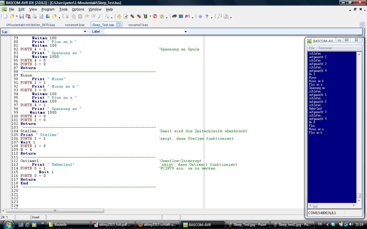

Du hast, jedenfalls was vom Screenshot zu sehen ist, keine Stackwerte
definiert. Das ist einer der Fehler-Klassiker. Es ist auf dem Bild auch
kein Sleep zu sehen, deshalb wie schon geraten, als Datei anhängen.

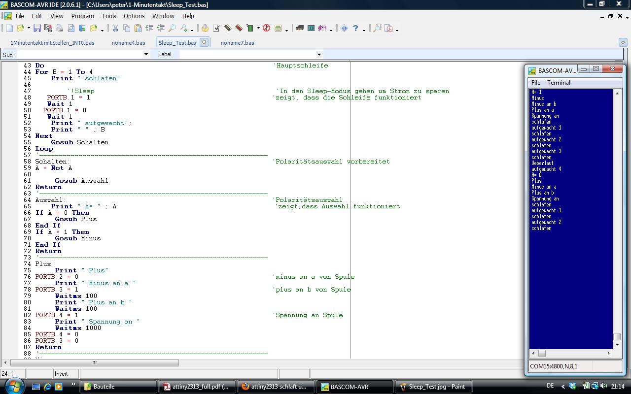

Sorry, ich hab gar nicht gemerkt, dass da noch einiges fehlt. So wie es
dargestellt ist, läuft das Programm einwandfrei und das IC lässt sich
auch immer wieder neu laden. Nur wenn der !Sleep-Befehl freigeschaltet
ist kann ich das Programm laden und es läuft bis zum !Sleep. Mit einem
Hardwarerest startet das Programm auch wieder. Mit dem INT0 zeigt das
Terminalprogramm etwa 10 Hiroglyphen und dann wider "schlafen".
ImScreenshot Sleep_test4 ist der Terminalausdruck des Programms mit
!Sleep, gestartet mit INT0.

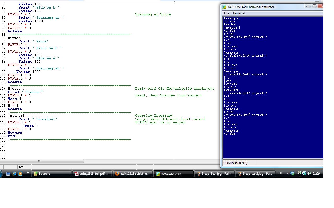

noch ein screenshot
von Klaus-Peter (Gast)
noch einer
spess53 schrieb:
> Das ist keine Salami, die man scheibchenweise serviert. Ist es so
> schwer, dein Programm anzuhängen?
Leute ich bin 70 und froh, dass ich da überhaupt durchblicke. Meine
Versuche, alle auf einmal anzuhängen haben nichts gebracht.
Wahrscheinlich habe ich nicht lange genug gewartet bis das Bild
angehängt war und ein Wartesignal habe ich auch nicht entdeckt, sorry!
Hannes Lux schrieb:
> Will hier keiner... - Denn wie soll man damit das Programm in Bascom
> laden und debuggen? Du sollst den Quelltext als Textdatei anhängen.
Ich versuchs mal in WORD.
von spess53 (Gast)
HI
Nimm einfach deine 'Sleep_Test.bas' als Anhang.
MfG spess
von Hannes L. (hannes)
Bitte nicht!
und jetzt noch mit dem Editor
Gimsk = &B01100000 'Bit6_ext.INT0 enable;Bit5_Pinchange Enable                                        '
Pcmsk = &B00000001 'Bit0_PCINT0 (PB0) ausgewählt als Aufwecksignal
Du hast Int0 und PCI aktiviert, aber nur für Int0 einen Int-Handler
On Timer1 Ontimer1 'Timer1-Overflow-Interrupt-Routine
On Int0 Stellen    'Zum Überbrücken der Zeitschleife
Deine Warteschleifen gefallen mir auch nicht.
Das hat aber alles nichts mit dem ISP-Problem zu tun.

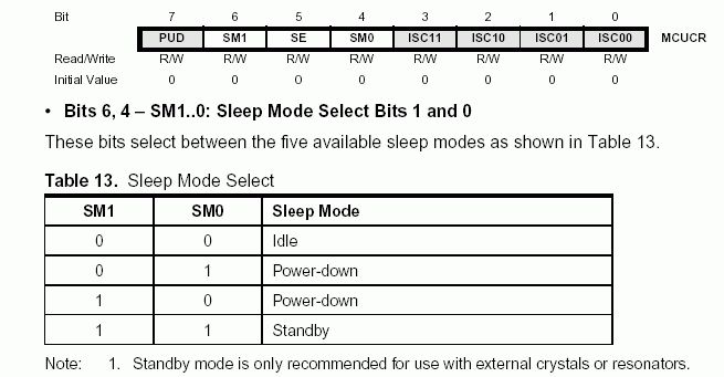

ich hab den Idlemode gewählt.Mcucr = &B01100000
von MWS (Gast)
Nein, das ist Standby und beiläufig ist die Binär-Schreibweise ein
Graus.
Weder noch, das ist der zweite Power-Down-Mode... ;-)
> Graus.
> Das geht besser.
Stimmt:
Mcucr = Bits(sm1,se)  'Sleep im Mode Power-Down voreinstellen

von MWS (Gast)
Hannes Lux schrieb:
> Stimmt:
Also bei meinem Tiny2313 Datenblatt  entspricht SM1=1 SM0=0 dem Standby
Mode, was verwendest Du für ein DB ?
2543I–AVR–04/06
Ist zwar nicht ganz taufrisch der Tiny2313 aber auch nicht. Warum sollte
sich da inzwischen etwas geändert haben? Mir sind bei meinen
Tiny2313-Basteleien noch keine Unstimmigkeiten gegenüber diesem DB
aufgefallen. Da ich fast immer einen Timer verwende, nutze ich natürlich
keinen Tiefschlaf-Modus.
von MWS (Gast)
Hannes Lux schrieb:
> Warum sollte sich da inzwischen etwas geändert haben?
Weis auch nicht...
Aber schau das hier an:
http://www.atmel.com/dyn/resources/prod_documents/doc2543.pdf
Changes from Rev.
2543H-02/05 to
Rev. 2543I-04/06
Updated “Power Management and Sleep Modes” on page 30
Hmmm! "Updated" ist aber dann nett ausgedrückt.

von Winfried J. (Firma: Nisch-Aufzüge) (winne) Benutzerseite
Hallo Klaus - Peter,
ich habe denthread erst heute entdeckt.
mir gefällt dein !Sleep befehl nicht und zwar wie du ihn setzt. und ich
halte ihn tatschlich für die ursache deines Proplems!
du setzt dort nicht nur dir SM1 SE  und SM0
sondern auch das Komplette Register!
imho
 enthält dieses aber auch die Pinchange bits und damit schießt du dir
den Resetpin  ab! er wird ungewollt zu PA2 und bleibt es!
deshalb kannst du nicht neu brennen
siehe Seite 53 im datasheet
hier hilft nur HV Programmierung zurück
will mann nur einzelne Bits verändern sollte man Bit-set-befehle in ASM
benutzen wenn mann kein ASM verwenden will oder mit AND und OR die bits
setzen und löschen (Maskierung)
z.b
MCUCR=MCUCR or 0b0110000; Rem setzen
MCUCR=MCUCR and 0b1000111; rem löschen
so werden nur die maskierten bits verändert
mfg Winne

von (prx) A. K. (prx)
Um die Reset-Funktion des Pins abzuschalten muss man schon m.E. schon
das entsprechende Fuse-Bit bemühen. Nichts in MCUCR schaltet die ab.

von MWS (Gast)
Winfried J. schrieb im Beitrag #2452815:
Das ist doch jetzt wirklich der komplette Blödsinn.
MCUCR kann die internen Pullups abschalten, Sleep-Modi konfigurieren und
die Modi für ext. Int0/1 einstellen. Aber keinen Reset disablen. Hoffen
wir mal, dass nicht Deine Aufzüge nach diesem System funktionieren.
Paul Baumann schrieb:
> Ich denke, daß man dann mit dem ISP-Programmiergerät nicht mehr dran
> kommt, weil der Reset-Eingang keinen H-Pegel mehr bekommt.
Sobald der Programmer auf Low zieht, egal ob mit oder ohne Pullup, ist
kein Programm mehr aktiv und die Default-Einstellungen des µC sind
gültig. Per Default ist PUD ausgeschaltet, selbst wenn die Pullups für
den Resetpin überhaupt gelten sollten.
> An Alle,
> danke für die vielen guten Ratschläge. Ich war bisher Einzelkämpfer und
> Seiteneinsteiger,
Statt dessen Du mir die gewünschte Antwort gibst, wird's um den Brei
rumreden und das Thema "Beleidigte Leberwurst".
Ganz deutlich: es ist uns absolut egal, wie Du programmierst, wie Du das
gelernt hast, wofür's sein soll, usw.
Aber 1) fragst Du um Hilfe und stellst Dich dabei eher als
verständnisresistent dar und 2) sagst Du "Sleep im ATTiny2313 ist
kaputt"
> Also kann es weder am Programm, noch am
> Programmierer, noch am Benutzer, noch am Netzteil (Schaltnetzteil 2,5A)
> auf dem Testboard mit 100µF,100nF abgeblockt, sondern nur an dem
> "!Sleep" Befehl liegen. Das wars.
Und das ist entweder ein Schmarrn oder es gibt bei diesem µC tatsächlich
einen Defekt. Wenn Letzteres der Fall ist, dann interessiert es alle
hier.
Um das Leiden abzukürzen hab' ich Dein Programm hier auf einen
ATTiny2313-20PU geflasht.
Steckbrettaufbau
Bascom Version 2.0.7.3, aktuell
Programmer Diamex ISP STK500 Nachbau
Programmeroberfläche Bascom, STK500 native driver
µC-Versorgung 5V über VTG des Programmers
mC ATTiny2313-20PU, 8MHz CKDIV8 Fuse ein, Takt 1MHz
Ich kann Dein Programm egal mit oder ohne !Sleep so oft flashen wie ich
will, da gibt's überhaupt kein Problem, und das war auch anzunehmen.
Mit Sleep funktioniert Dein Programm selbst allerdings nicht, was daran
liegt:
> MWS schrieb:
>> Du hast das Datenblatt gelesen ?
>> "Standby mode is only recommended for use with external crystals or
>> resonators."
Damit fällt der Standby-Mode für Dich aus. Auch der Power-Down geht
nicht, denn da läuft der Timer nicht mehr.
Was funktioniert ist der Idle-Mode, da läuft Dein Programm auch und die
Leds blinken.
Hier hab' ich alle Modi getestet:
        Mcucr = &B00100000   ' timer läuft
'        Mcucr = &B00110000   ' timer läuft nicht
'        Mcucr = &B01100000   ' timer läuft nicht
'        Mcucr = &B01110000   ' timer läuft nicht
        !Sleep
        Mcucr = &B00000000
Entweder Dein Programmer arbeitet nicht zuverlässig, die Stromversorgung
ist nicht ok, Dein Aufbau passt nicht, oder was auch immer.
Der ATTiny2313 kann jedoch immer wieder neu geflasht werden, also nix
mit toten Käfer.

Ich zitier mal kurz Seite 30 aus dem ATTiny2313 Datenblatt:
  Bit 5  SE: Sleep Enable
The SE bit must be written to logic one to make the MCU enter the sleep mode when the SLEEP instruction is executed.
To avoid the MCU entering the sleep mode unless it is the programmers purpose, it is recommended to write the Sleep Enable (SE) bit to one just
 before the execution of the SLEEP instruction and to clear it immediately
after waking up.
Ich hab die Erfahrung gemacht, das Atmel so was nicht ohne Grund
