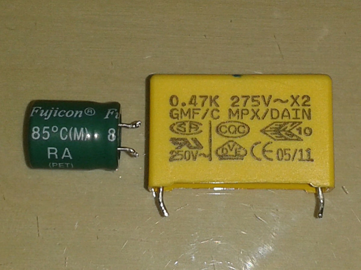

BTDT, ist ein 470nF X2 Kondensator, und den 470uF/16V Elko für die
Siebung tausch auch gleich aus.
Die Maschine zu zerlegen und wieder zusammen zu bauen ist allerdings
recht fummelig. Insbesondere die beiden Gehäuseschrauben sind sehr
schlecht zugänglich, und auch noch Torxantrieb.

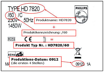

von Alex (Gast)
ich habe genau die gleiche Maschiene mit dem selben Problem.
HD7810 aus KW 47 2010 ob das Zufall ist.
Meine ist erst seit sieben Monate im Einsatz mit hoechstens einer Tasse
am Tag. Ich habe das Gefuehl das wir nicht die einzigen sind, da z.B.
bei ebay einige Machienen mit dem selben Defekt angeboten werden.
Ob da nicht noch eine Rueckruf-Aktion faellig waere?
Fetz, wenn du mit den Kondensatoren Erfolg hast gib bitte bescheid
hier...oder sonst jemand was rausbekommt....ich schau immer mal rein.
Im Anhang Typenschild Beschreibung aus Philips support:

hatte das selbe Problem. Habe die zwei Kondensatoren gewechselt und
schon funktioniert die Senseo wieder einwandfrei!
Mit ein wenig Handwerklichen geschick ist das kein Problem.
Materialwert Kondensatoren 1,55€.
Gruß    Roland
von Roland (Gast)
Hallo hab das heute auch erfolgreich bewerkstelligt.Nur der große eckige
wars 0,47K X2-Orginalteil von einer anderen Senseo.Nur den
ausgetauscht.Gibts auch beim C*****.Man muß gut prüfen welchen man da
nimmt die Typenbezeichnungen sind verwirrend.
Roland

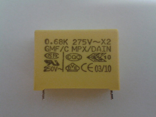

ich hatte das gleiche Problem aber mit einem älteren Modell, der HD
7800. Die Maschine hat jahrelang gut funktioniert aber vor ein paar
Wochen wie von euch beschrieben gekränkelt. Einfach im Brühvorgang
ausgeschaltet...
Ich hab dann mal den Tip aufgegriffen den X2 zu tauschen und habe mir
den vorher noch mal angesehen. Ich konnte nur noch eine Kapazität von
ca. 300 nF feststellen, demnach schien das Problem hier zu liegen. Nach

Bei dieser Maschine ist ein 680nF x2 Kondensator verbaut!
Neuen Kondensator rein....wollllaaaa...die Maschine funktioniert wie am
ersten Tag! :-D

Heute den 275V X2 0,68µF Kondesator getauscht, lokaler Elektrohändler
hatte nur einen 1µF da , Pinabstand etwa 2mm weiter, aber etwa die selbe
Bauform. Senseo 7850 funktioniert wieder. Kosten 2€ für den Kondensator.

von J.K. (Gast)
Ich glaube in diesem Fall auch nicht an einen geplanten Ausfall. Der
kaputte 680nF Kondensator hatte nur mehr ca. 110nF. Die Schaltung ist
also so robust ausgelegt, das diese noch funktioniert, wenn die
Kapazität auf 1/6 abgefallen ist.
Problem ist hier eher das durch Preis-"Optimierung" die billigsten
Schrott-Teile verbaut werden, die dann zu schnell die Kapazität
verlieren.
Bekannte von mir hatten genau die gleiche Maschine, die hat erst nach
7-8 Jahren aufgrund von Pumpendefekt den Geist aufgegeben.
Der neue Kondensator hat wahrscheinlich 0.3 Cent in der Produktion
gespart.
von Tobias M. (twam) Flattr this
Gleiches Problem hier. Der 470nF hatte nur noch ~110 nF. Austausch durch
einen neuen 680nF und alles wieder einwandfrei! Danke für den Hinweis.
von A. M. (prizefighter)
Hallo liebe Elektronikspezialisten,
ich habe gerade meine HD 7810 mit Hilfe der hier aufgeführten Hinweise
erfolgreich repariert. Die Symptome waren ebenfalls das spontane
Abschalten der Maschine während der Aufheizphase bzw. während dem
Brühvorgang.
Ich habe die als Bild angehängten Kondensatoren gegen folgende von
C****d getauscht (der kleine grüne hat 470µF und 16V, auf dem Bild
leider nicht zu sehen):
http://www.conrad.de/ce/de/product/450255/MKP-X2-Funkentstoer-Kondensator-radial-bedrahtet-047-F-275-VAC-10-225-mm-L-x-B-x-H-265-x-10-x-19-mm-MKP-X2-1-S
und
http://www.conrad.de/ce/de/product/421929/Elektrolyt-Kondensator-radial-bedrahtet-5-mm-470-F-16-VDC-20--x-H-10-mm-x-125-mm-Panasonic-EEUFC1C471B-1-St
Vermutlich war nur der X2 defekt, aber für 29 Cent habe ich den anderen
grossen gleich mit gewechselt. Den kleinen 10µF Elko habe ich hingegen
so belassen, da er mit Heisskleber am PCB fixiert ist.
Ich hoffe der Beitrag hilft dem einen oder anderen weiter und motiviert
zum Kampf gegen diese geplante Obsoleszenz. Die Kosten für die Reparatur
beliefen sich auf nur 1,01 Euro.
Viele Grüsse
Andi

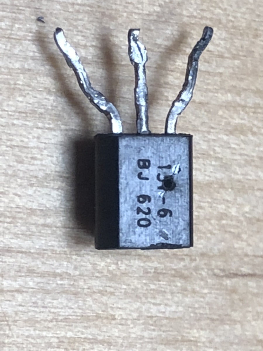

von Ladyso D. (ladyso_d)
Hallo!
Ich besitze die senseo quadrante.
Dort habe ich jetzt den folienkondensator getauscht, den Elko jetzt ist
mir aber aufgefallen das der Transistor durch ist wie man unschwer
erkennen kann an dem Loch (siehe Bild)
Meine Frage ist nun welcher Transistor ich dafür brauche da für mich
nicht mehr zu erkennen ist welcher das ist.
Vielleicht kann mir jemand von euch helfen?
Vielen Dank.
von hinz (Gast)
BT131-600, und das ist kein Transistor.
von Sensiso (Gast)
Dein Transistor ist ziemlich sicher ein Triac. Laut diesem Schaltplan
http://www.cschirp.de/pics/aufgeschraubt/philips_senseo_schematic_bw.png
ist es vermutlich ein BJ139-6, eventuell aber auch ein anderer.
Auf dem Board müsste sich ein weiterer Triac gleichen Typs finden,
wenn der noch Ordnung ist sollte die Beschriftung besser lesbar sein.
von hinz (Gast)
Sensiso schrieb:
> http://www.cschirp.de/pics/aufgeschraubt/philips_s...
Im Schaltplan steht bei diesem BT139, und das ist ein anderer Triac, im
TO-220 Kleid.
Wer Zweifel an meiner Aussage von 18:05h hat, der schaue sich den
BT131-600 bei RS-Components an.
von Sensiso (Gast)
@hinz
Ich wollte deine Antwort nicht anzweifeln. Ich hatte die Seite
einfach schon einige Zeit offen, und habe vor dem Abschicken
meiner Antwort nicht darauf geachtet, daß in der Zwischenzeit
dein Beitrag eingetroffen ist.
Wenn die Beschriftung auf dem zweiten Triac noch lesbar
ist, sollte eine Identifizierung einfacher möglich sein.
das Board von der Quadrante ist vom Aufbau her ganz anders als die der
alten Senseos.
Ich habe einen Triac der mit einer Aluplatte gekühlt wird verbaut und
einen derer der auf dem Bild zu sehen ist.
Somit kann es nicht der BT139-600er sein.
Auf Q3 sitzt der im oberen Beitrag genannte Transistor/Triac der ja
defekt ist.
von hinz (Gast)
Natürlich nicht.
> defekt ist.
Und da gehört ein BT131-600 hin.
https://de.rs-online.com/web/p/triac-thyristortrioden/0509572/
