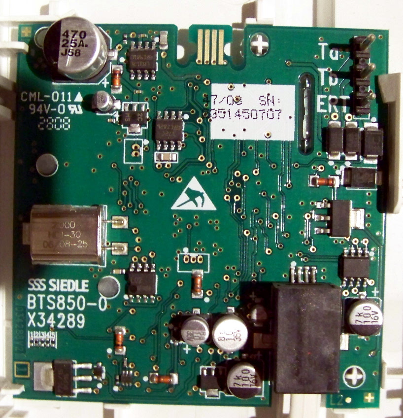

Ich hab hier in meiner Wohnung ein BTS850-0 von Siedle hängen, dass ich
gerne etwas erweitern würde.
Man kann das Ding Stumm schalten, was bei mittagsschlafenden Kindern und
einer Frau im Schichtdienst mit Nächten ein Segen ist.
Das Problem ist, dass man dann natürlich nicht selten die Post verpasst,
obwohl man zu hause ist.
Mein Plan ist das Ding mit einem Funkmodul aufuzrüsten, was bei Klingen
ein Signal an einen entfernt aufgestellten Signalgeber eine Nachticht
schickt.
Da das Klingeln (egal ob stumm oder nicht) durch eine blinkende LED
signalisiert wird, sollte es ein Leichtes sein, dieses Blinken zu
erkennen und entsprechend zu reagieren.
Mein Problem ist alledings, dass ich nicht genau weiß, wo ich meine
Versorgungsspannung abgreifen kann, oder ob dieser zusätzliche
Verbraucheer  Probleme verursacht.
Möglicherweise gibts auch eine einfachere Möglichkeit. Die Platine hat
oben einen schönen Anschluss für scheinbar weitere Module.
Leider konnte ich so gut wie keine Dokumentation zu dem Innenleben
finden.
Kennt sich hier jemand genauer mit den Dingern aus?

von Stephan W. (stipo)
erstmal frohes neues.
Was Du brauchst ist das Siedle ZAR 850-0
http://www.siedle.de/xs_db/DOKUMENT_DB/www/Systemhandbuch/Systemhandbuch_In-Home-Bus_AUDIO_2009_039833_DE.pdf
Hier mal was dazu beschrieben steht:
Zubehör-Anschalt-Relais für den Einbau in die Bus-Telefone BTS 850-...
oder BTC 850-.... Universelles Schaltrelais für Nebensignalgerät,
Videoansteuerung oder Schaltrelais. Potentialfreier Schaltkontakt max.
15V AC, 30V DC, 1A, Schaltzeit 0,4 Sek - 19 Min. Versorgung über
In-Home-Bus.
Dazu dann noch ein Grothe Funkgong.
Grüße
Stephan
von Vlad T. (vlad_tepesch)
Stephan W. schrieb:
> Hallo,
Danke, Dir und allen anderen auch!
danke für das Stichwort.
da scheint ja noch recht viel Elektronik drauf zu sein.
aber da steht überall recht wenig zur Funktionsweise.
Wann schaltet denn das Relais?
auch wenn stumm geschalten?
Das ist alles ein wenig unsicher und teuer.
Auch wollt eich das ganze selber machen,  damit ich das ganze dann in
meine eigene Elektronik einbinden kann.
wie gesagt, das Hauptproblem ist die Stromversorgung.
Da hab ich gehofft, dass hier jemand die Dinger kennt.
Ich würde nur ungern am eingebauten Gerät im Stehen messen und riskieren
mit den Messspitzen aus Versehen einen Kurzschluss auszulösen.
Vlad Tepesch schrieb:
> Stephan W. schrieb:
>> Hallo,
Ich hab das teil selbst noch nicht verbaut. Habe es eben nur
nachgeschlagen. Denn bei allen Sprechanlagen mit Bus-System gibt es
Platinen und/oder fertige Nebensignalgeräte.
Um genaueres zu der funktion zu sagen, schlage ich vor, direkt mal bei
der Siedle Hotline anzurufen. Die Jungs dort sind sehr kompetent (kein
Callcenter habe keine Ahnung).
Das ist doch kein Problem. Die Platine hat einen potentialfreien
Kontakt. Eine Spannung kannste dir vom Netzgerät nach oben zu deiner
Sprechstelle verdrahten ( Buche B und C ist Wechselspannung 12V ).
Direkt am Busteilnehmer wirste wohl schlechte Karten haben da eine
Spannung abzugreifen. Mehr als 2 Adern hat es ja nicht. Die 3. Ader auf
dem Bild ist der Etagenruf. Ach ja, Du kannst Dir auch vom Netzgerät
eine 8V DC Spannung abgreifen. Aber achte darauf, das Du nicht zuviel
Strom Verbrauchst, da sonst eventuell das komplette System einbrechen
kann. Weiß ja nicht wieviele Geräte an dem Bus hängen.
Ich würde aber eine externe Spannungsversorgung realisieren. Sei es mit
einer Batterie oder Steckergerät. Denn am Siedle System selbst würde ich
nichts verändern. Das System ist zwar extrem robust, aber eben nicht
unbedingt, wenn Bastler dran waren.
Mein Tip. Setze dich wirklich mal mit der Hotline hin und gehe das in
ruhe nochmal durch.
Nochwas. Der Grothe Funkgong hat einen Batteriebetrieben Sender. Der
Sender ist mehrere Jahre mit 1 Batterie lauffähig und die reine Platine
des Senders kannste sicher in dem Haustelefon verstecken ;-)
Und der vorteil dabei ist, das dass Grothe System auch keine
fremdspannung benötigt. Es kann beides. Mit eigener Spannung oder eben
fremdspannung.
http://www.google.de/products/catalog?q=grothe+funkgong&hl=de&safe=off&prmd=imvns&bav=on.2,or.r_gc.r_pw.,cf.osb&biw=1280&bih=938&wrapid=tlif132538067978510&um=1&ie=UTF-8&tbm=shop&cid=11458886979591923529&sa=X&ei=T7T_To3-FoaPsAaH6ZAN&ved=0CH0Q8wIwAA#
was für ein Netzgerät?
das gesamte Gerät hat nur 3 Kontakte (die erwähnten Busleitungen und die
Türklingel). Kein Netzgerät zu sehen
Das ist mir klar, aber der IC auf der Platine wird ja auch strom
brauchen.
Das Gerät selbst wird über die Busleitungen versorgt und macht daraus
eine stabile Versurgung für die Elektronik.
leider finde ich von dem NXP kein Datenblatt, wo man aus der Pinbelegung
die Versorgungsspannungen nachverfolgen könnte.
Oben neben dem dicken Elko habe ich einen LM137L entdeckt, allerdings
sieht die SChaltung, wie die einer Konstantstromquelle aus und nicht wie
Spannungswandler.
die Bussignale gehen unter anderem an einen Brückengleichrichter, dessen
Minuspol direkt auf die Massefläche geht.
somit ist Pin 2 (von NXP seite aus betrachtet) des Addon-Connectors
scheinbar Masse, wie auch die Verbisnung zur großen Fläche vermuten
ließ.
Werde wohl wenigstens mal die Pins mit dem Multimeter testen
> Was sollen die großartig sagen, außer "kaufen sie das Zar 850" und
> "fummeln sie ja nicht in dem Gerät rum"?
Was meinste denn, was ich mit meinem Beitrag sagen wollte?
Sicher nicht, das Du an dem Gerät versuchen sollst, da eine Spannung und
irgendwie das Signal abzugreifen.
Um das Klingelsignal abzugreifen habe ich das passende Modul genannt. Um
eine Spannung vom Siedle Netzgerät abzugreifen, muss man sich mal in den
Keller des Hauses begeben und dort in der Hauptverteilung ein Blick
riskieren. Spätestens dann wird der "aha" Effekt eintreten.
Mir ist das jedesmal unbegreiflich, wieso man meint, das man an einem
Sprechanlagen System wie Siedle, Ritto, Bticino oder sonstigen etwas an
dem bestehenden Bus System abgreifen kann. Zum einen wird kein
Hersteller einem eine genaue Beschreibung seines Protokoll zukommen
lassen. Zum anderen sind die Systeme teilweise so teuer, das es mir
nicht wert wäre, die Geräte durch unsachgemäßen Gebrauch zu zerstören.
Aber gut, wenn Du das unbedingt so machen willst, dann hindert dich
keiner dran. Ich bin selbst Hobby Elektroniker und ein
leidenschaftlicher Bastler. Aber gleichzeitig bin ich auch
Elektroinstallateur welcher genau das obige selbst auch umsetzen würde,
wie auch einem Kunden einbauen, wenn der das haben möchte.
Ich will nix von dem Bussystem abgreifen oder das Protokoll dekodieren.
Ich möchte einfach nur die Spannung der LED Messen und bestenfalls noch
irgendwo 3-5V mit 40mA (im Mittel << 1mA) bekommen, um auf eine Batterie
und allzugroße Kopfschmerzen bei einer Low-Power-Anwendung verzichten zu
können.
Da die Zusatzmodule auch mit Strom versorgt werden müssen, wird das wohl
drin sein.
Die Frage ist nur genau wo - und da dachte ich, kann mir jemand helfen.

von Dekat (Gast)
Zum Türöffner abreifen:
Ich hab das bereits umgesetzt, und muss leider sagen man kann nirgens
Spannung abgreifen, ich hab das ganze mit dem Homematic Schaltaktor für
Batteriebetrieb HM-LC-Sw1-Ba-PCB für nur 27Euro gelöst. Im Sidel Gehäuse
ist mehr als genug platz für die weitere Platine und 2 Batterien.
Zur Klingel abgreifen:
Wenn mann das Klingel Signal haben will kann man einfach die Homematic
Kontakt-Schnittstelle 1-fach HmIP-FCI1 mit Batterie für 29Euro nutzen,
oder man geht unten an die Sprechstelle und greift die eigene Klingel
Parallel ab, den Schlüssel für den Kasten kann man auf Ebay für 5 Euro
kaufen der ist scheinbar immer gleich je nach Modell und Herstelle ist
wirklich einfach ihn zubekommen. Natürlich kann man da auch direkt
parallel den Türöffner abgreifen.
LG Dekat
