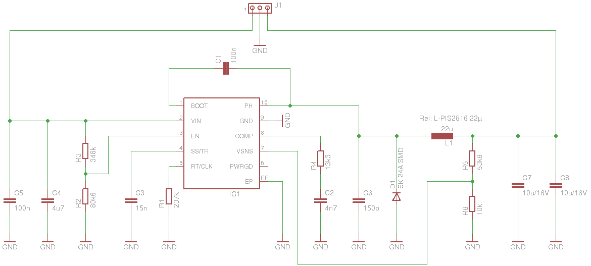

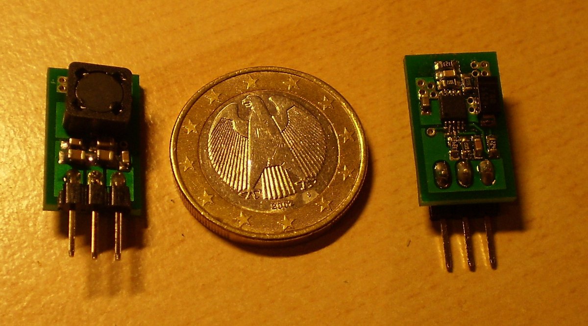

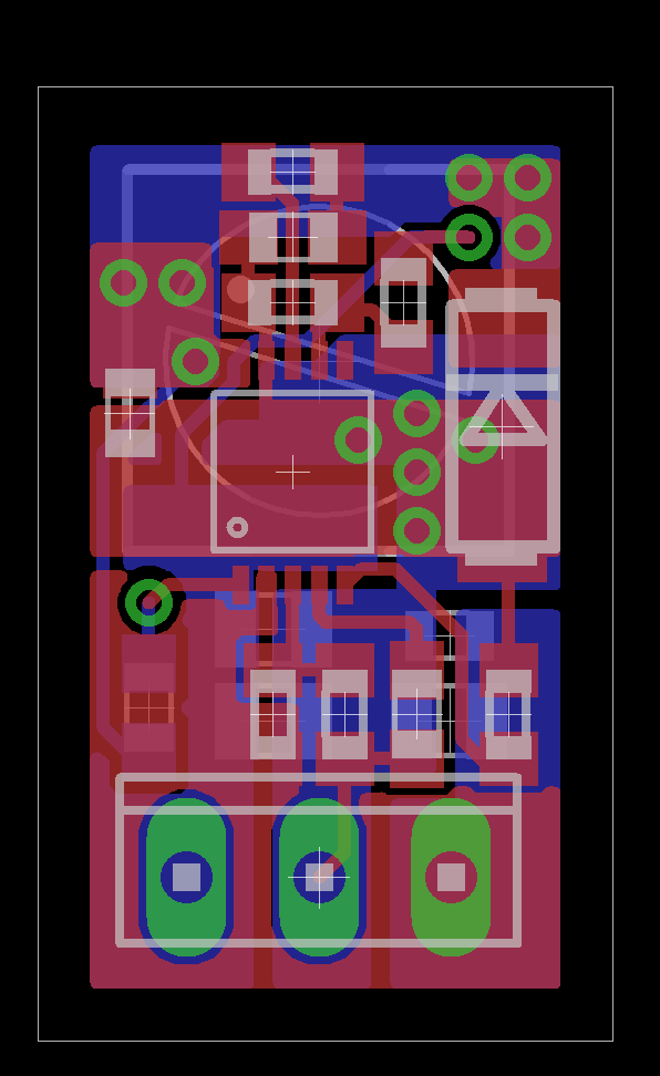

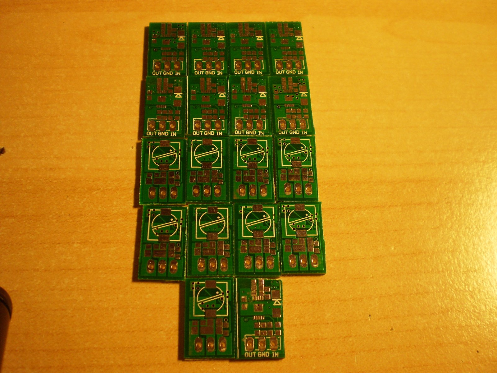

habe ein kleines Board erstellt um hier und da den 7805 und ähnliche ICs
zu ersetzen. Habe da nun dank Multinutzen nen Haufen Platinen von
rumliegen, biete die daher hier für 1,50€ pro Stück an (bei größeren
Mengen lässt sich da sicher noch was machen) plus 0,55€ für Versand im
Briefumschlag.
Kurze Info zu dem IC:
Input: 3,5 bis 42V
Output: bis 1,5A
Zwei habe ich aufgebaut, funktionieren einwandfrei. Ausgangsspannung ist
natürlich mit den Widerständen einstellbar. Im Schaltplan stehen die
Werte für 5V Ausgang bei 12V Eingang. Wer da was ändern will muss sich
das ausm Datenblatt raus kramen bzw den SwitcherPro von TI verwenden.
Für das Löten braucht man mindestens nen Heißluftfön und Paste, da das
IC nen Thermal Pad hat. Das IC kann man bei TI samplen oder bei Farnell,
Digi etc. kaufen, den Rest bekommt man bei Reichelt.
