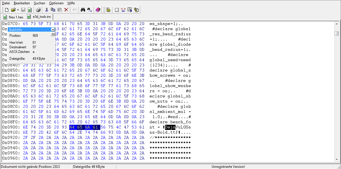

Hab mir jetzt einen Hex Editor runtergeladen und die datei e3d_tools.inc
damit geöffnet und nach 0x93 gesucht. Jetzt seh ich folgendes
Bild(Anhang)

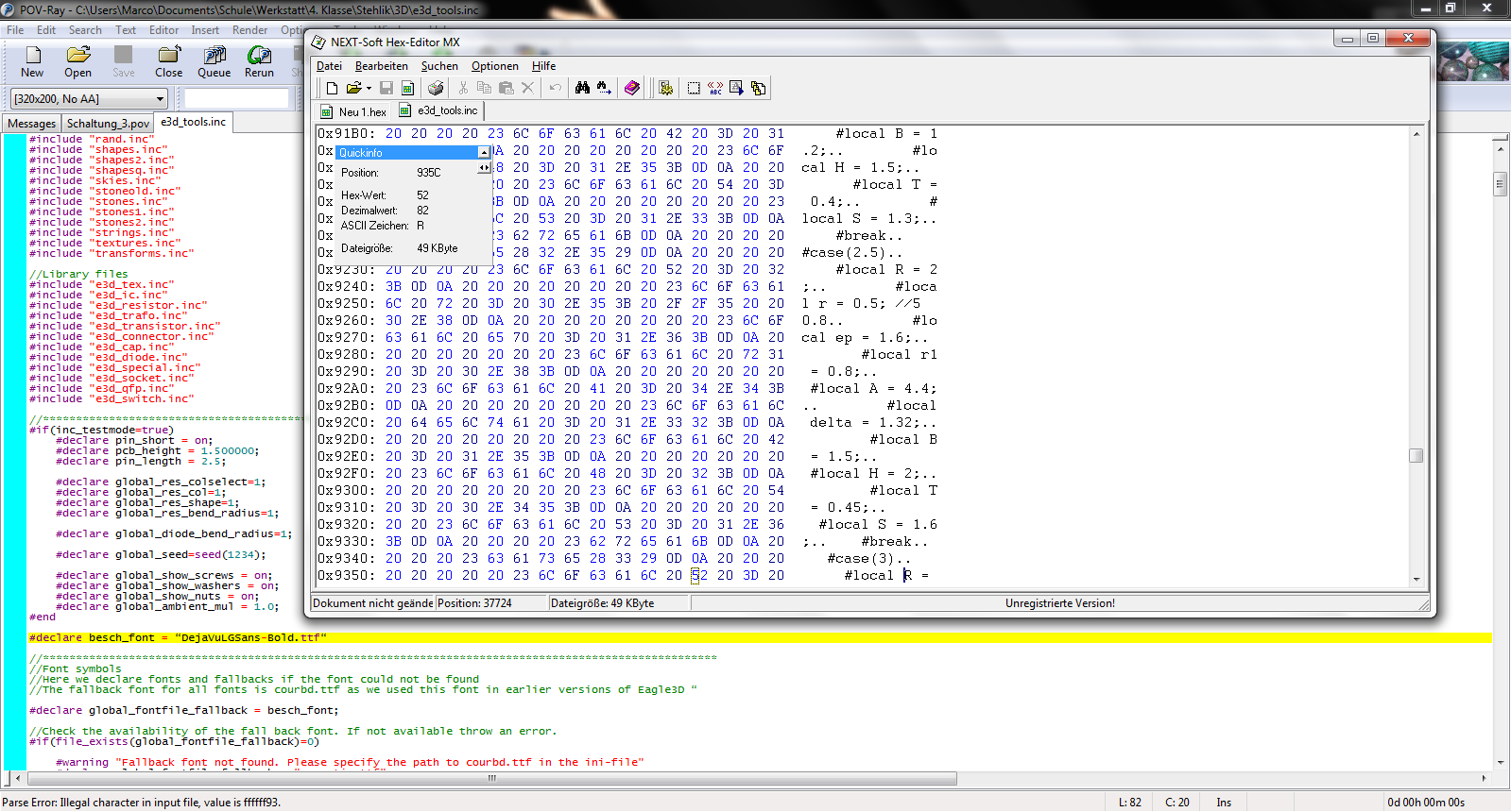

Irgendwie bist du da in der falschen Ecke. dein Fehler kommt bei
#declare und nicht  irgendwo bei #local oder #case
Und schau dir mal die Vertkal-Slider zum scrollen an. Die stehen auch
jeweils woanders.
Such doch mal im ASCII Mode nach Deja
von Marcello (Gast)
Ich hoffe ich habe das gemacht, was du meinst. Habe jetzt nach Deja
gesucht und bekam folgendes.
Ich bin bei diesem Thema ziemlich unbewandert, daher bitte Geduld mit
mir :-)
von DirkB (Gast)
Ok.
Auf der rechten Seite siehst du die Datei in ASCII.
Wie du siehst steht da DejaVuLGCSans-Bold.ttf
Direkt dahint steht ein schwarzer Balken.
Auf der linken Seite steht da Ganze als Hex-Code.
Da steht dann ... 66 93 0D 0A 0D 0A (die 66 ist das f von ttf, 0D 0A ist
ein Zeilenvorschub)
Entweder du löscht die 93 (das schwarze Zeichen) im HEX-Editor und
speicherst dann.
Oder du Versuchst da im Povray-Editor:
Lösche AllleZeichen zwischen .ttf und dem //== so das da nur
.ttf//== steht (direkt hintereinander)
Dann fügst du die " und die Leerzeilen wieder per Hand ein.
von Marcello (Gast)
MILLE GRAZIE!
Jetzt funktioniert es. Habe im Hex Editor die schwarzen balken weg und
(") in PovRay hinzugefügt
einen schönen Tag noch, Marcello
