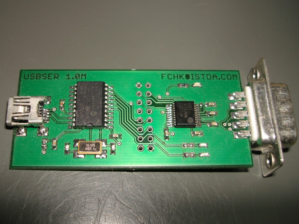

Mein Tip: Baue Dir selber ein Adapter und verwende dafür einen Microchip
MCP2200. Der läuft unter Linux und OSX ohne zusätzliche Treiber einfach
so.
fchk

von Frank K. (fchk)
Klaus Kloos schrieb:
>> so.
> Sicher?
Ja. Ich habe hier einige Apfelrechner mit 10.7.2 und 10.6.8 und Boards
mit dem MCP2200 gebaut.
> Ich habe die noch nie verwendet, im Netz findet sich aber einiges was
> nicht von einem problemlosen Betrieb spricht. z.B. hie
> http://www.microchip.com/forums/m537651.aspx
Der Chip implementiert die USB Standard-Geräteklassen CDC für seriell
und HID für Bitansteuerung.
Wenn Microsoft den USB-CDC-Treiber bei XP nicht sauber hinbekommt (warum
will Windows z.B. ein inf-File sehen?), ist das nicht die Schuld von
Microchip. Andere Betriebssystementwickler schaffen das schließlich
auch.
> Der Ansatz ohne einen treiber auszukommen ist supi.
Genau.
fchk
von Frank K. (fchk)
Achja, so sieht das bei mir aus.
fchk
