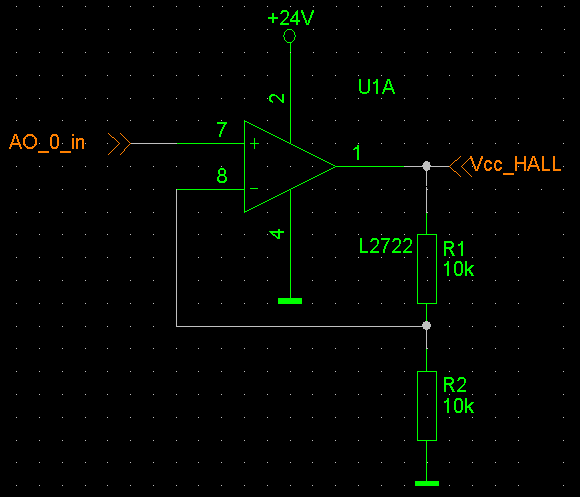

ich habe einen Analogausgang 0 bis 10V, damit ich eine Spannung am
Ausgang 0 bis 20V einstellen will. Voll einfach. Die Massen der 24V und
AO_0_in sind gebrückt.
Meine Frage ist, warum wird der OPV heiss? Das L272 ist doch ein Power
OPV, am Ausgang kann das maximal 1A. Ich messe den Strom am Ausgang, der
70mA... Und trotzdem wird das teil sehr heiß. Was kann man bei dieser
einfachen Schaltung falsch machen?

von H.Joachim S. (crazyhorse)
70mA bei welcher Ausgangsspannung?
Ist diesselbe Problematik wie bei einem Spannungsregler. Der tatsächlich
mögliche Ausgangsstrom ist abhängig von der Differenz
Versorgung-Ausgangsspannung. Sonst wirds dem Kerlchen zu warm.
Gerade mal nachgeschaut: 1W kann er verheizen, 200mW erzeugen schon der
Ruhestrom (8mA @24V).
Bleiben dir für die Endstufe max. 800mW. Und damit ist er dann richtig
heiss :-)

> Ich messe den Strom am Ausgang, der 70mA..
Nach deinem Schaltplan nicht, dort fliessen 500uA,
Scheiss unzureichende Information.
Wenn 70mA bei sagen wir 4V am Ausgang fliessen,
dann verheizt der L272 immerhin 1.4 Watt, klar
wird der heiss.
Du wirst lernen müssen, daß Angaben im Datenblatt
nicht eine unabhängig von der anderen gelesen
werden kann, sondern nur zusammen. Nimt 24 Volt
UND 1 Ampere, sondern 24 Volt ODER 1 Ampere,
in deinem Fall hilft eine Versorgungsspannung von
12V schon weiter, warm wird er dennoch.
Es gibt nicht ohne Grund den L272 auch in einem
Gehäuse mit Kühlblech L2724 und den dickeren LM675.
