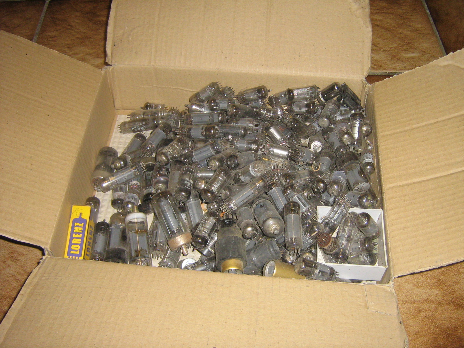

von Jeffrey L. (the_dude)
Verschenke eine Schachtel voll mit Röhren.
Ich selbst werde sie sicher nicht mehr benötigen, kann aber auch nichts
über deren Zustand sagen, da ich kein Testgerät für Röhren habe.
Wenn die ein oder andere noch geht, wäre es schaden wenn sie im Müll
landen würden!
Ich habe die Röhren mal von einer Tante aus dem Nachlass ihres Mann
bekommen "Du machst doch auch so was elektrisches, die hier kannst Du
haben...", seitdem liegen sie nun in der Kiste im Bastelraum, welcher
gerade aufgeräumt wird!
Mir wäre es recht, wenn man sie bei mir abholen würde, weil ich nicht
weiß wie ich soetwas bruchsicher versenden sollte!
Wer die Röhren haben will muss also nach Süddeutschland fahren!

von Guido C. (guidoanalog)
wenn ich es richtig sehe ist auch ein "magisches Auge" dabei. Das könnte
direkt noch ein paar Euro Wert sein.

von Andreas D. (rackandboneman)
"...Tonne..."
Wie es auch der Kommentar ist. Da sind nämlich eher ZWEI magische Augen
bei, und auch die Loktalröhren könnten interessant sein.
Auch Fernsehröhren sind nicht völlig wertlos, PCH200 sind zB recht
interessant für Niederspannungsschaltungen. Oder zum sezieren. Nur sind
die meisten nicht wertVOLL :)
Wirklich für die Tonne (ausser man will die eben zerlegen) sind die die
eine weisse Kappe gebildet haben: Dort ist das Vakuum nicht mehr intakt.
von H.Joachim S. (crazyhorse)
Jo, sieht aus wie EM34. Falls noch gut, gibts dafür einige Euros.
Die meisten, die ich bis jetzt in den Fingern hatte, waren mausetot...
Wenn irgendwo ein Dampfradio am Wegesrand steht schau ich eigentlich
immer rein, welche Röhren drin sind. Da findet man schon noch manchmal
ELL oder ECLL  :-). Gibt aber kaum noch Geräte zu "finden", die was
anderes als E80-Röhren drin haben. Falls doch, nehm ich die auch mit.
Magische Augen nehm ich auch immer mit, aber wie gesagt : i.a. tot.

von Tobias M. (thyranistor)
Hallöchen
zunächst mal: Sehr viele Röhren!
Das Problem ist, dass sich bei sehr vielen die Beschriftung gelöst hat.
Alle Röhren, bei denen ich die Beschriftung noch lesen kann, haben die
Heizspannung 6,3V AC (Standart). Es sind zwei EM34, eine EM80 und eine
EM84. Es sind auch Gleichrichter dabei, allerdings darunter auch einer,
der schon einen heftigen Sprung im Glas hat. Es sind vergleichsweise
viele Pentoden, aber auch Trioden. Ich werde am Wochenende mal genauer
durchsichten, was drin ist.
gruß
> EM84.
Wenn wenigstens die Hälfte davon noch geht, kannst du ja schon
lustige Dinge damit aufbauen. ;-)
Besonders schön fand ich immer die EM83, aber die scheint es kaum
noch irgendwo "einfach mal so" zu geben.
Viel Vergnügen mit den Röhren!  Und denk dran: beim Arbeiten unter
Spannung immer eine Hand in die Hosentasche stecken ...
Hallöchen,
Wie gesagt, ich werde am Wochenende eine genaue Bestandsaufnahme machen
- und gucken, dass ich in absehbarer Zeit noch ein Röhrenprüfgerät bauen
kann ;) Gibt es noch eine andere Möglichkeit, die Röhren auf Funktion zu
Prüfen?
gruß
von Winnie (Gast)
Grob ja.
Falls P-Röhren dabei, nicht unbedingt sofort wegschmeissen. Die werden
oft  verächtlich als wertlose Fernsehröhren abgestempelt (natürlich in
Sippenhaft, alle miteinander).
Einige davon sind durchaus sehr interessant.
> Prüfen?
Naja, ein "richtiges" Röhrenprüfgerät wirst du dir nicht bauen wollen,
das ist recht aufwändig.
In erster Linie brauchst du die Daten der jeweiligen Röhre und musst
dann feststellen, ob die Emissionsfähigkeit der Katode noch so ist,
dass sie bei Einhaltung der Betriebsparameter den Emissionsstrom noch
schafft.  Kann man auf dem Labortisch fummeln, aber man verbringt
natürlich dann für jeden Röhrentyp einiges an Zeit, bis alles
eingestellt und gemessen ist.  Ein Röhrenprüfgerät beschleunigt diese
Arbeit.

Den Rest via Pinout und Röhrentaschenbuch.  Tobias, wenn du es
schaffst, Fotos zu machen, auf dem man das Pinout erkennen kann,
dann kannst du die auch gern hier im Forum (wahrscheinlich am
besten im Analogforum) als Frage reinstellen.
Ganz ehrlich: Novalröhren ohne erkennbare Beschriftung, die nicht nach
etwas teurem/besonderen aussehen, werfe sogar ich in hohem Bogen weg,
und bin sonst wirklich vorsichtig was ich wegwerfe.
Theoretisch wird man sich irgendwann die Zeit nehmen die zu
identifizieren... ja klar.
von Carsten S. (dg3ycs)
Ich würde da einen Zwischenweg gehen. Zumal es sich hir ja wohl um
jemanden handelt der in erster Linie erfahrungen mit Röhren sammeln
will. Zuerst einmal alle erkennbaren Röhren sichten und sortieren.
Daraus sich dann die für die eigenen Experimente besonders lohnende
Exemplare aussuchen (die mit der universellsten Verwendbarkeit und wo es
am meinsten von Gibt) und mit denen Arbeiten. Den rest einfach zur Seite
legen.
Evtl. kann man noch einmal den Schritt gehen und anhand von "optischen"
Vergleich aus den restlichen Unbeschrifteten Röhren noch identischte
raussuchen.
Zu versuchen Röhren ohne beschriftung zu identifizieren ohne das man
Anhaltspunkte hat was es sein könnte, würde ich aber, ausser es sieht
wie schon geschrieben besonders interessant aus, auch und gerade als
Bastler lassen. Einfach zu Seite legen und evtl. kommt später ja mal
genau so ein Fall wo man eine Spezielle röhre sucht weil die KAputt ist,
dann kann man wieder durch optischen Vergleich zuerst bei sich schauen
ob die darunter ist.
So habe ich es damals gemacht als ich mit 16Jahren eine ähnliche Kiste
vermacht bekommen habe. Wobei die Röhrensammlung mit de rZeit gewachsen
ist. Auch wenn ich von Reparaturen abgesehen nach der Anfangszeit kaum
weiter mit Röhren gearbeitet habe, helfen die Erfahrungen von Damals
auch heute oft noch weiter.
GRuß
Carsten
> Bastler lassen.
Naja, es ist sicher schwierig, eine ECC 81 von einer ECC 82 und einer
ECC 83 zu unterscheiden - die haben nämlich alle das gleiche
Anschlussbild.
Aber die Grundfunktionen kann man bei einer Röhre relativ einfach
erkennen: die Gitter lassen sich normalerweise gut zählen, bei einer
Pentode erkennt man anhand der Größe des Anodenblechs meist, ob es
sich um eine Endpentode (L) oder Vorstufenpentode (F) handelt.  Dann
noch die ggf. weiteren Funktionen angesehen, so erkennt man schnell,
dass man bspw. eine xBF8x vor sich hat (eine Doppeldiode, eine
Pentode, Novalsockel).  Die Heizung muss man ausmessen, dann hat man
den ersten Buchstaben (bspw. E für 6,3 V).  Dann hat man also schon
eine EBF8x, nun hilft einem das Röhrentaschenbuch vielleicht noch,
zwischen EBF80 und EBF89 zu unterscheiden.
Bei der Heizung muss man wohl vor allem vorsichtig sein, falls der
Verdacht vorliegt, dass eine Röhre eine D-Röhre (1,4 V Heizspannung
für Batteriebetrieb) ist.  Ich müsste nachsehen, aber aus dem Bauch
raus waren alle gängigen D-Röhren (außer der DY86, die man auf den
ersten Blick anhand ihrer Anodenform erkennt) Heptalröhren, also
Serie 90.
Hallöchen,
wie angekündigt fand heute die Bestandsaufnahme statt. Ich war selbst
erstaunt, dass es wirklich 186 (!) Röhren sind. Die Liste findet ihr im
Anhang.
Hallo Tobias!
Jetzt bin ich selbst überrascht wieviele das waren, hätte geschätzt dass
das höchsten 50...80 Röhren sind.
Jetzt hoffe ich für Dich, dass die meisten Röhren noch funktionstüchtig
sind.
Wobei ich eigentlich schon davon ausgehen, dass die Röhren noch
funktionieren.
Mein Onkel hätte sie sonst sicher nicht aufgehoben, er war nicht der
klassische "Alles-Aufheber" und (im Gegensatz zu mir) hat er noch viel
mit Röhren gebastelt, ich bin da eher der Siliziumfreund!
Halte mich (uns) auf dem laufendem was Du damit anstellst!
Viel Spaß und Grüße
eine Frage, die ich mir stelle, wenn ich das oben gezeigt Bild mit der
Kiste voller Röhren sehe. Ich habe vor Jahren einmal eine Röhre die
stark verstaubt war mit einem feuchten Lappen abgewischt. Danach war
leider die Beschriftung weg :-( Wie befreit man denn die Röhren am
besten vom "angebackenem" Staub?
Mit freundlichen Grüßen
Guido
Hallöchen,
ich habe es mit Elefantenklopapier gemacht, ganz vorsichtig und ohne
quasi ohne Druck säubern - wenn man zu viel Druck ausübt, löst sich die
Beschriftung ab. Hat relativ gut funktioniert.
gruß
Danke für den Tipp.
User schrieb:
> Um die Beschriftung herum wischen...
Danach ist man immer schlauer ;-)
Guido
> Was ist Elefantenklopapier? Hier gibt es sowas nur für Menschen :-)
ICh nehme einfach mal an das mit Elefantenklopapier "KüchtenPapier" wie
"Zewa" und ähnliches gemeint ist ;-)
Ansonsten kann ich mich dem "drumherumwischen" nur anschließen. Gerade
bei Röhren die schon eine Zeit lang in Betrieb waren ist die
Beschriftung oft schneller ab als man schauen kann.
Wenn es "nur" um Funktion geht nehme ich das aber durchaus in KAuf und
schreibe dann einfach mit Edding die Bezeichnung wieder drauf.
Bei Sammlerstücken kann das aber durchaus den Wert deutlich reduzieren,
da sollte man es lassen.
Carsten
