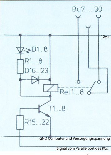

Ich baue Aktuell ein Relais Interface und habe ein problem.
Alles funktioniert außer das die Ausgänge nicht funktionieren.
Die Leds leuchten die Relais Schalten durch (prüfung rein Akustisch).
Das einzige problem ist das sich an denn Ausgängen nichts ändert. Es ist
immer nur eine Verbindung zwischen dem Linken und Rechten Abgriff.
Eigentlich sollte sich dies ja beim auf "high" setzen ändern.

In dem Plan steht ja kein spezieller Typ für das Relais, was für eins
verwendest du denn?

von hdd (Gast)
Hast du mal in das Datenblatt geschaut das auch bei Conrad dabei steht
und es entsprechend angeschlossen?
Wenn du von unten auf das Relais schaust und dir diese Pinbelegung
denkst:
1 2 ... 3
4 5 ... 6
Da hast du zwischen 3 und 6 immer eine Verbindung, kann es sein dass du
die gemessen hast?
Wenn das Relais schaltet hast du die Steuerspannung anscheinend richtig
an 2 und 5 angeschlossen.
Im ausgeschalteten Zustand hast du dann eine Verbindung ziwschen 3/6 und
1, im eingeschalteten Zustand zwischen 3/6 und 4.
Überprüfe bitte mal deinen Aufbau ob du nicht versehentlich die falschen
Kontakte misst?
von Suchfix (Gast)
Bauform beachten.
Wie sitzen denn die pins der Kontake?
Die auf einer Seite in den Ecken sind gebrückt, da tut sich nie etwas.

von Winfried J. (Firma: Nisch-Aufzüge) (winne) Benutzerseite
Die Kontaktbelegeung des Relais im datenblatt anschauen, dann sollte es
Schuppen regnen. Die COMPins von NO und NC sind intern verbunden!

Du hast ein 6-pin Relais, die 2 pins der spule liegen sich an den
Längsseiten des Gehäuses gegenüber.
Somit liegen die Kontaktpins in allen 4 Ecken.
in 2 Ecken ist der Common/Gemeinsame verbunden, in den anderen 2 Ecken
sind Öffner bzw. Schließer. Kannst du das bestätigen?

messen (Uce / Urelais und/oder "+12V")? Das rumprobieren nervt
langsam...
Gruß Dietrich
von Jakob (Gast)
Ich habe jetzt mal die Spannug am Relais gemessen. Es sind nur kanpp 6
Volt.
Liegt dies vlt. an den Vorwiderständen für die Leds? Es handelt sich um
470 Ohm Widerstände.
von oszi40 (Gast)
Jakob schrieb:
> liegt dies vlt. an den Vorwiderständen für die Leds?
Woher sollen wir das wissen? Du hast die Schaltung vor Dir und ein
Meßgerät hoffentlich auch! Entweder fehlt Spannung schon vom Netzteil
oder Dein Transistor schaltet nur halb durch und darüber fällt die
fehlende Spannung ab. Dann solltest Du mal den Arbeitspunkt des
Transistors genauer untersuchen. Basisstrom und Stromverstärkung=?

von HildeK (Gast)
Wie groß sind denn die Basisvorwiderstände R15...R22?
Vielleicht viel zu groß?
Wie wäre es allgemein mit den Namen und Werten der verwendeten Bauteile?

von Jakob (Gast)
Es handelt sich um BC 547 B Transistoren. Basiswiderstand 47k Ohm.
Gruß Jakob
von Paul Baumann (Gast)
Jakob schrob:
Das ist zu hoch. Mach mal 1K -3,3K rein.
MfG Paul
von HildeK (Gast)
Paul Baumann schrieb:
> Jakob schrob:
So isses!
Das hatte ich fast schon vermutet. Und dies klärte sich erst nach rund
40 Beiträgen - kopfschütteln ...
Die genannten Werte setzen natürlich eine Ansteuerspannung von ca. 3 ...
8V gültig. Es sollte ein Basisstrom von ca. 2mA ... 5mA fließen.
Also ist der Widerstand zu groß?
Naja die Schaltung stammt aus der zichten Auflage eines Schulbuches und
wurde wahrscheinlich 10 tausend mal aufgebaut und keinem ist was
aufgefallen?
Gruß Jakob

von HildeK (Gast)
Jakob schrieb:
> Hallo,
Ja natürlich!
> aufgefallen?
Mit exakt dem selben Relais? Mit dem selben Transistor? Mit der selben
Ansteuerspannung? Die hast du noch immer nicht genannt.
Mit 12V an den 47k und einem BC547C hätte das Relais vermutlich schon
geschaltet.
Wo haben sich denn die 10k Leute beschwert (deren Zahl ich nicht
glaube), wenn die Schaltung aus dem Schulbuch nicht funktioniert hat?
von Jakob (Gast)
Die Ansteuerspannung muss ich mal messen. Sie kommt aber vom
Parallelport des Computers.
Gruß Jakob
von Jakob (Gast)
Vom Computer kommt eine Spannung von 4,7 Volt.
Gruß Jakob
von HildeK (Gast)
Also dann: die Aussage von Paul passt perfekt.
von Jakob (Gast)
Ich habe Heute mal die Spannung zwischen Emitter und Kollektor gemessen.
Sie beträgt 5,1 Volt. Das ist zu viel, oder?
Soll ich jetzt mal probeweise einen Widerstand auslöten und einen mit
3,3 kOhm einsetzen?
Gruß Jakob.
P.S Gibt es eigenlich eine Gleichung oder etwas mit welcher man die
ganzen sachen irgendwie berechnen kann. Damit so etwas in zukunft nicht
noch mal passiert?

von Jakob (Gast)
Erstmal vielen Dank für die ganzen Tips und die Links!
Ich habe jetzt mal einen der Widerstände gegen einen 3,3 kOhm Widerstand
getauscht. Das Relais schaltet jetzt auch super durch, nur manchmal gibt
es eine kurze verzögerung. Woran kann das liegen?
Gruß Jakob
