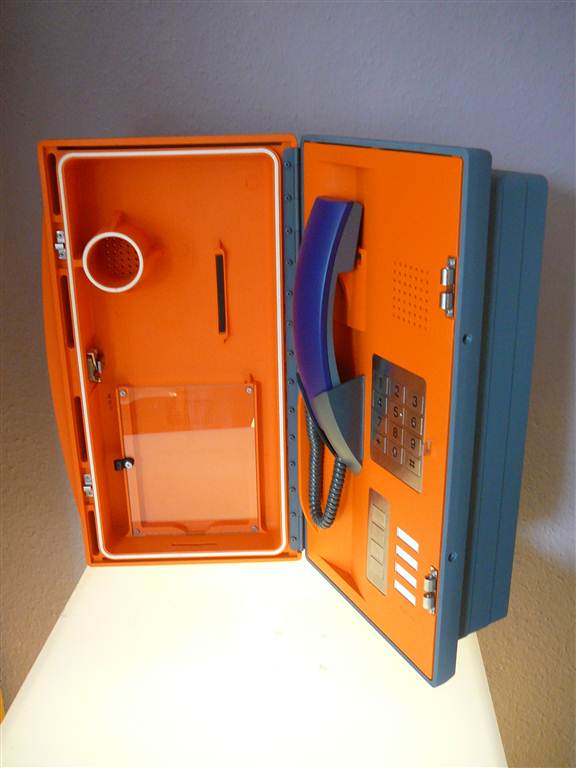

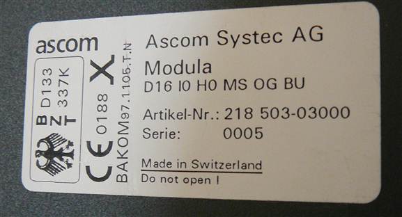

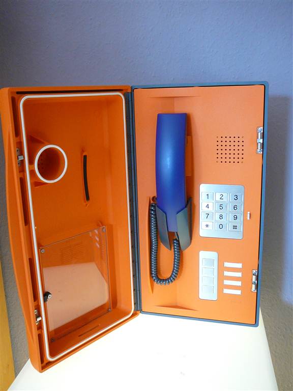

Hallo!

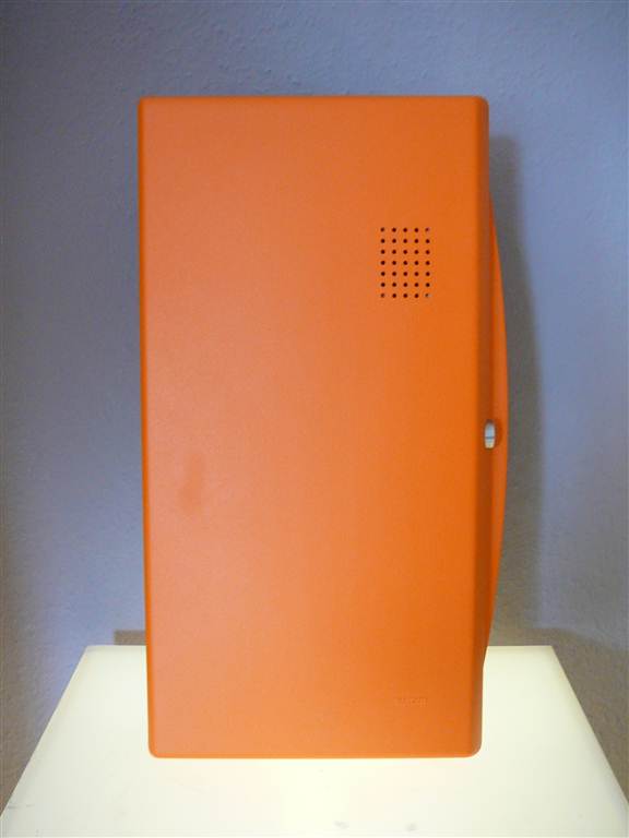

Ascom Telefon, Nagelneu in sündhaft teurem Gehäuse. Man sagte mir damals
es sei ein ISDN Gerät, Tatsache ist, dass es bis heute nicht
angeschlossen war und ich nicht weiß an welches Netz es muss. Auch über
die Modellnummer (siehe Foto) fand ich keine Details.
Bilder anbei, Preis 75 Euro + 10 Euro Versandkosten (groß und schwer)
Viele Grüße
Daniel

von Andrew T. (marsufant)
Sieht nach der VoIP Variante aus, denn die Bezeichung -03000 ist dafür
herstellerüblich.

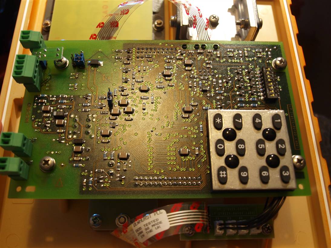

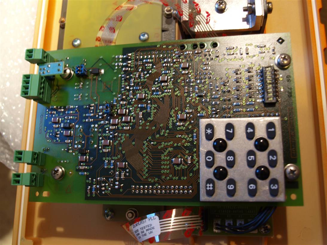

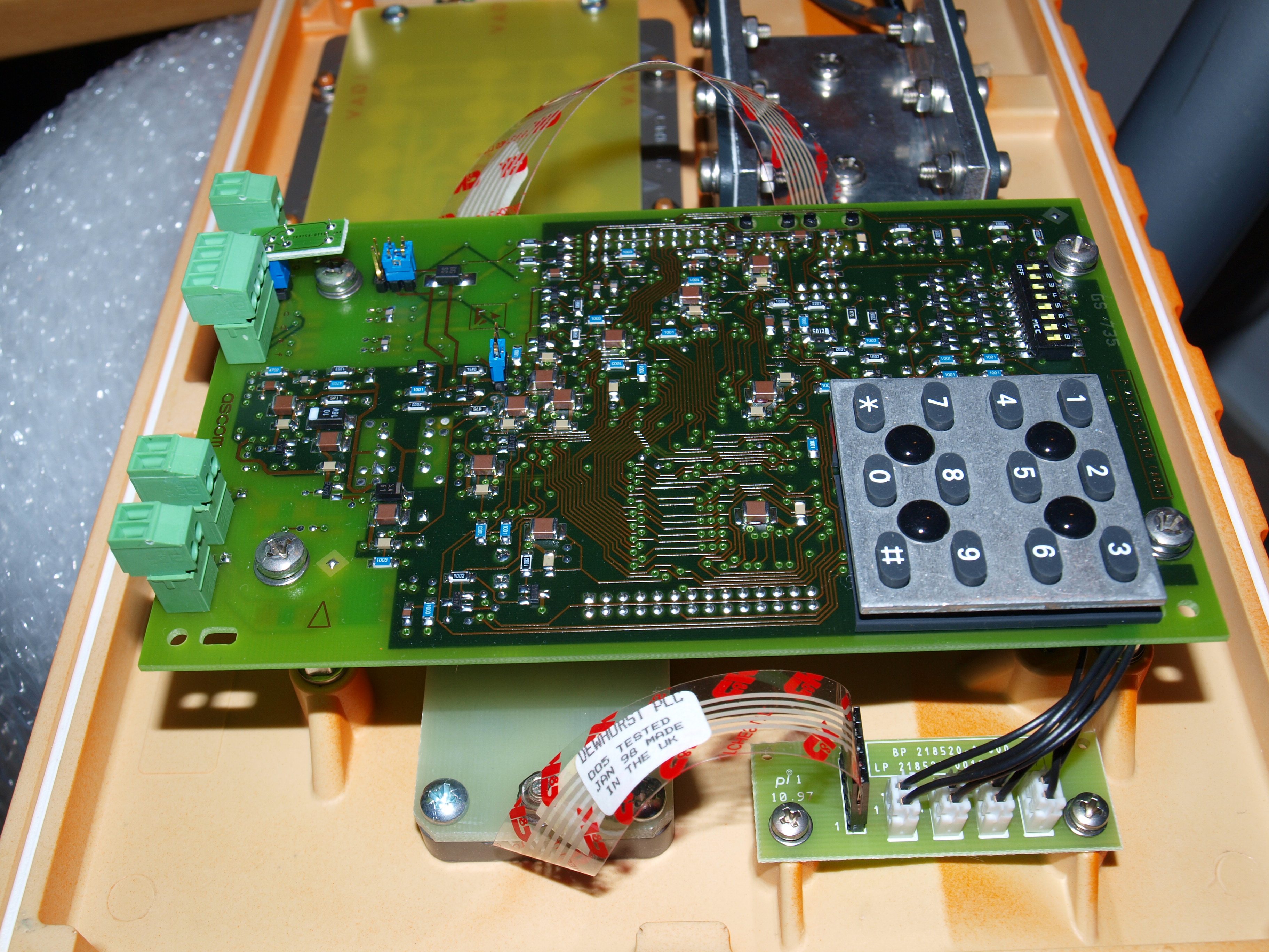

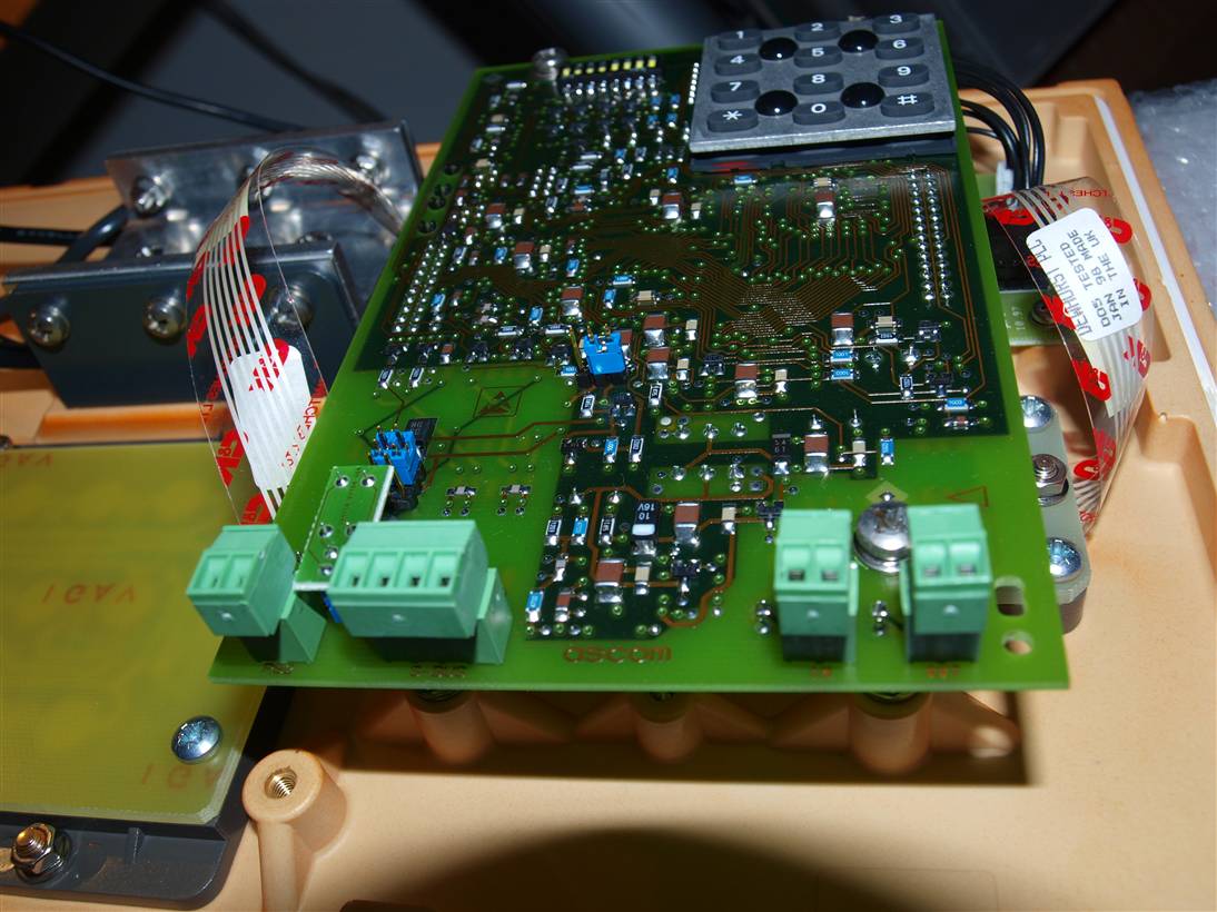

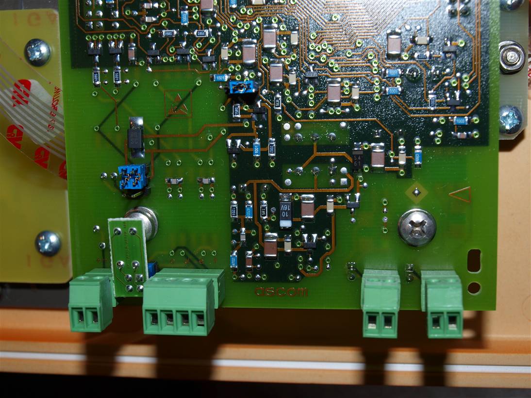

von Daniel S. (drawonmycar)
anbei nun Fotos vom Innenleben!
Viele Grüße
Daniel

@ TE , das 5. Bild von links mit der Platine und den Anschlüssen, da
kann man nicht wirklich was erkennen.
Der 4-pol. Anschluss könnte mit S0-Bus beschriftet sein, nur sind solche
Schnittstellen i.d.R. dann mit Bauteilen eingangsseitig versehen, die
ich auf der einen Platinenseite so nicht finden kann.
Dazu dann noch eine Programmiertastatur innen, es deutet damit einiges
auf ein sehr komplexes Gerät hin.
Deine Preisvorstellung würde einen wirkl. Interessenten sehr
entgegenkommen, nur so zum Basteln ohne wirkl. zu wissen worum es sich
handelt, wäre rausgeschmissenes Geld.
Mein Tip: die Platine mit der Tastatur mal abschrauben und von der
Rückseite ein Foto und dazu die Schnitt-/Anschluß-Stellen besser
ablichten.
