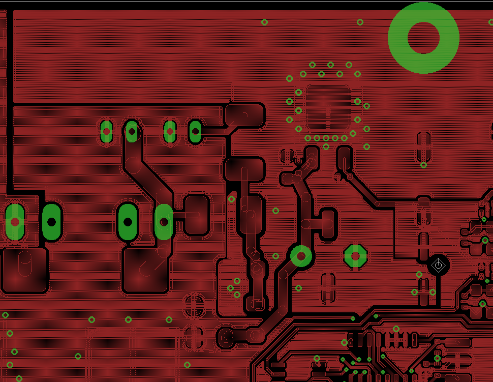

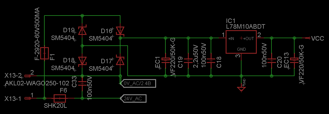

So sieht die Schaltung aus:
230v AC -----Trafo---24V--Gleichrichter--220uF--LM78*--220uF--Last
(siehe Bild)
Beim Einstecken des Trafos in das 230V-Netz schwingt die Spannung
kurzzeitig stark. Mal stabilisiert sie sich auf die gewünschten 10V an
der Last - mal bleibt sie bei ca. 2,5V auf Lastseite stehen.
Hattet Ihr sowas schonmal?

Bilder vom Aufbau?

Mir schwant da Fürchterliches...
von Magnus M. (magnetus) Benutzerseite
Steckbrett mit Brücken aus Kupferlackdraht.... ;o)
von Analog-Tüftler (Gast)

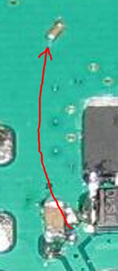

Auf dem Foto hab ich mal noch eine Schottky aufgelötet ... das hat die
Sache aber nicht spürbar verbesser.

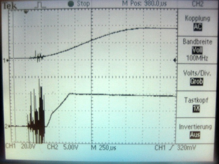

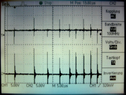

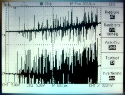

Hier noch ein paar Oszi-Fotos ...
A: so sieht ein Einschwingvorgang aus, wenn die Spannung doch noch
hochfährt
B: Das ist der zeitlich vergrößerte Rausch-Teil von Bild A
C: weiter vergrößert (bzw. nochmals hochgefahren und getriggert)
D: ein peak aus C zeitlich vergrößert
Die Abstände der Peaks aus Bild C sind auch nicht gleichmäßig - mit
jedem neuen Trigger Version ändern sich die Abstände stark
Alle Oszi-Bilder sind entstanden ohne den 220uF-Kondensator am Ausgang
des Reglers und mit eingebauter Schottky-Diode überm Regler.
An ein thermisches Phänomen glaub ich hier nicht, da sich der IC wohl
sicher nicht so schnell erhitzt und wieder abkühlt.
Hab ich vergessen dazuzuschreiben:
Channel 1 = Linearregler-Input
Channel 2 = Output (direkt am IC )

von MaWin (Gast)
Tausche mal EC1 gegen einen neuen.
Entferne mal die Rückwärtsschottky und EC13 (hast du schon)
und C18 und C19.
Das Schwingen setzt ein, bevor der Regler überhaupt arbeitet,
kommt also von vor dem Regler, gerade eben wenn die Dioden
der Graetz-Brücke Spannung am Elko aufbauen.
Es hört nur (manchmal) nicht auf, wenn der Regler arbeiten will.
D16-D19 sind übrigens (glücklicherweise) keine Schottkys,
weder nach Schaltplan noch nach Bestückung, wie das Datenblatt
der Dioden deutlich sagt.

Aber ich glaub, jetzt hab ich's!
Ich hab mal zwischen den Gleichrichter und EC1 10R in Reihe geschaltet
... und Ruhe - kein Schwingen mehr!
Es passiert auch nicht mehr, dass der Regler bei 2,5V hängen bleibt!
Könnte es sein, dass der Regler funktioniert hat, wenn ich zufällig in
Nähe des Nulldurchgangs den Trafo eingesteckt hab, und da konnte er
regeln.
Wenn ich bei Sinux-Maxima einsteckte, konnte der Regler der steilen
Eingangsspannung nicht folgen und hat "irgendwie aufgegeben" ?

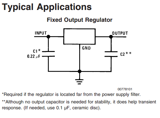

von (prx) A. K. (prx)
Es hängt vom Typ des Reglers ab. Die 10µF gelten für diverse LDOs, nicht
für die 78xx.
Sebastian Will schrieb:
> Also 100nF am ausgang des linearreglers ist zu !WENIG!
Hast du mal das Datenblatt eines 7805 gelesen?
Beitrag "Re: 7805 Kondensatoren"
Dort findest du z.B. das Bildchen im Anhang (die beiden ** beachten):
http://www.ti.com/lit/ds/symlink/lm340-n.pdf
von Tastkopfi (Gast)
Naja, genau genommen ist es der L78M10. Aber es ändert sich nichts.
Wenn man sich mal das A-Hochlauf-Bildchen anschaut, fällt auf, daß die
Schwingungen entstehen, BEVOR der Regler überhaupt hochgelaufen ist. Bei
den geringen Eingangsspanungen zu Beginn der Störung müßte der Regler
ausgangsseitig eigentlich völlig tot sein. Aber da steigt die Spannug
schon auf +/-5V. Das ist völlig schwachsinnig.
Wenn ich mir daraufhin nochmal die Platine anschaue, fällt mir auf, daß
da ein Bauteil zwischen Eingang und Ausgang des Reglers hängt! Was ist
denn das??
> Was ist denn das??
>> Was ist denn das??
Ah ja, danke, habe ich übersehen.

@ Michael:
0V_AC und 24V kommen direkt aus der Sekundärwicklung des Trafos.
Ansonsten hab ich noch eine Klemme an dieser Spannung, die wiederrum
durch F2 gesichert ist (und dann 24V-AC heißt).
@ Lothar Mille:
ja - gleicher Effekt ohne Last.
@ Tastkopfi:
Mit 10R zwischen D16 und EC1 hatte das Regelproblem endlich ein Ende.
Ich kann mir noch nicht so recht einen Reim drauf machen - vielleicht
irgendwelche parasitären Bauteile, die das anfängliches Schwingen
begünstigt haben . . .
Oder der Regler verträgt die Flanke nicht ?
Jedenfalls mit Serienwiderstand läuft's!
Und was ist mit dem 100nF-Kondensator? Hat der etwa trotz SMD-Gehäuse
Beine bekommen (s. Bild)? Vielleicht ist der 2,2µF auch schon auf dem
Sprung. Das würde die sehr schnellen Spannungsanstiege während des
Prellens erklären. Normalerweise müssten diese durch die beiden Kerkos
größtenteils weggebügelt werden (der große Elko ist dafür zu langsam).
Diese Bilder zeigen ja den Fall, wo alles richtig läuft. Hast du auch
ein Beispiel von dem Fall, wo der Regler nicht über die 2,5V kommt?
