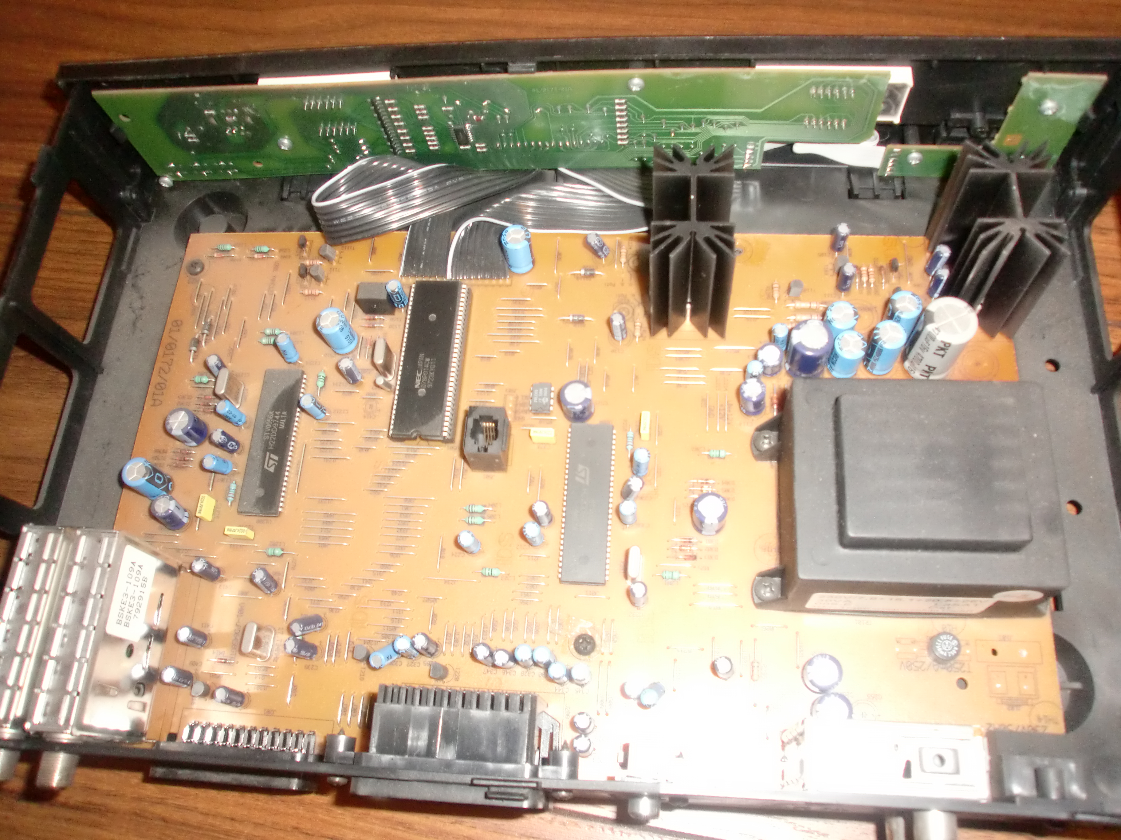

Hey hab gerade einen analogen Receiver bei meinem Nachbarn im Schrott
gefunden...
Es werden ja nun sicherlich demnächst analoge Receiver in Hülle und
Fülle anfallen. Was habt ihr so im Sinne mit den Teilen??
Hat vielleicht schon mal jemand drüber nachgedacht sie für einen anderen
Zweck zu verwenden?? Oder hat es bereits jemand gemacht??

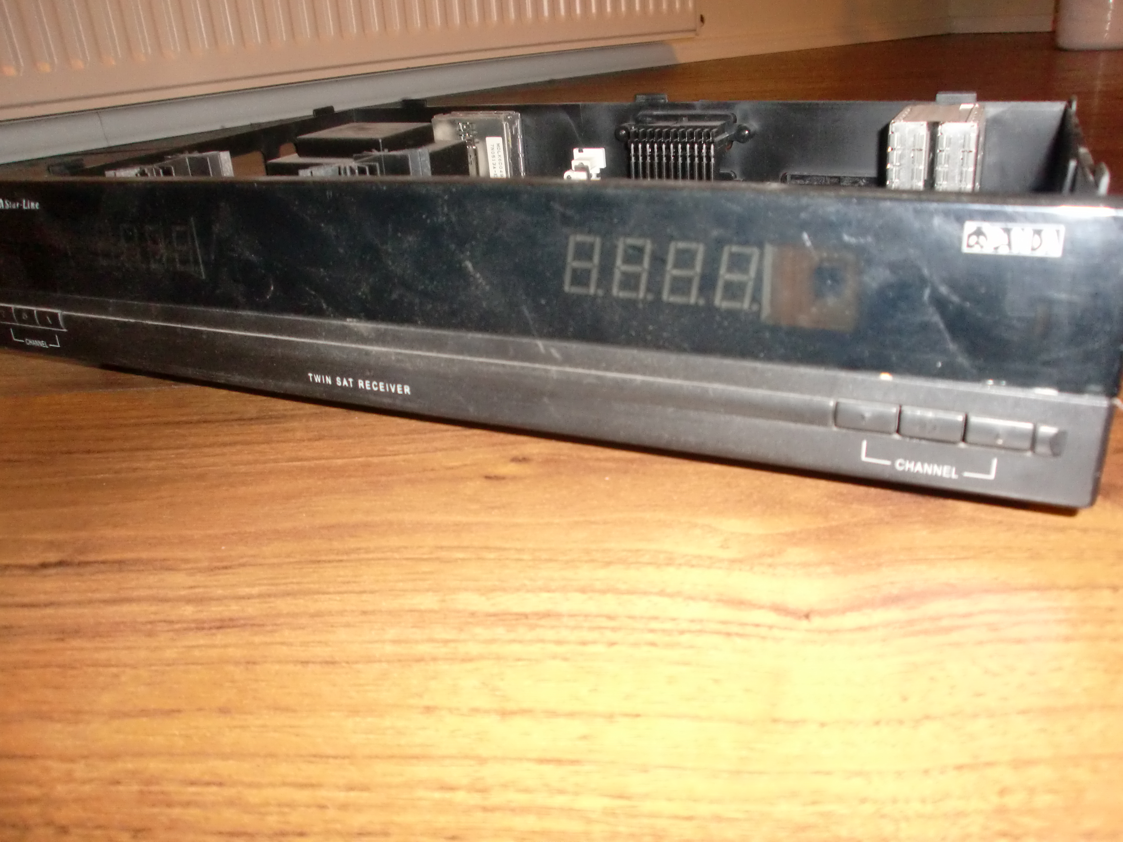

In dem Receiver von meinem Nachbarn sind z.B. die acht 7-Segmentanzeigen
im Frontpanel interessant, wo ich mir gleich überlegt habe, das ganze
Gehäuse mit dem Frontpanel evtl. als Messgerät zu missbrauchen. Den
Netzteilpart der Hauptplatine könnte man auch verwenden. Ist nen Trafo
mit zwei Spannungsreglern drauf (7812, 7805).
Man hätte ein fertiges Gehäuse mit 8 Anzeigen, einem Netzteil und
braucht "nur" noch seine Platine einbauen :-)
Was fällt euch als mögliche Bastelei so ein???

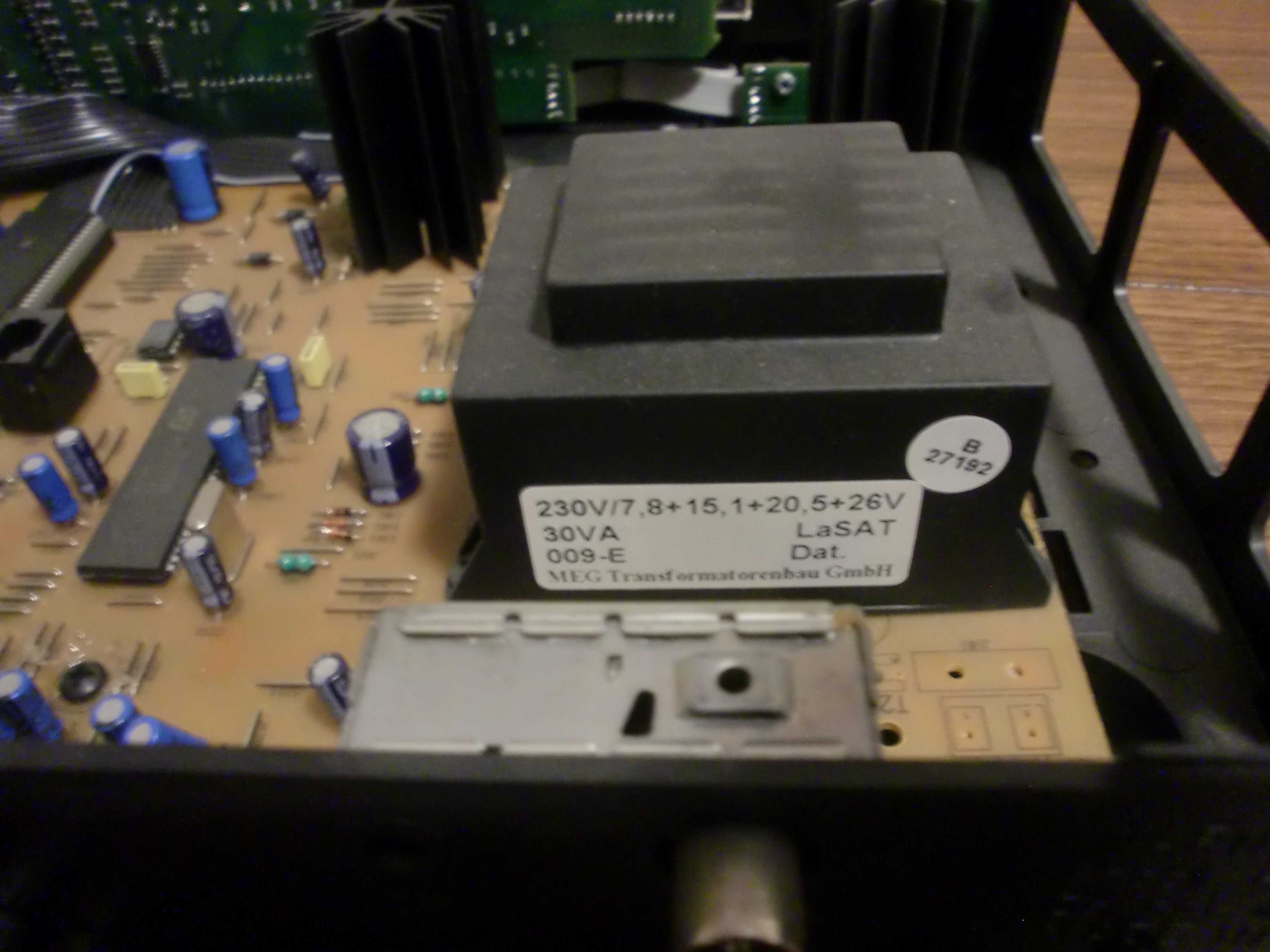

Hier noch die Daten vom Trafo: 230V primär, 7,8/15,1/20,5/26V sekundär,
30VA
Der ist doch schon mal nicht schlecht:-)

In den Tunerdosen befinden sich mitunter recht interessante HF-Bauteile.

Ansosnten würde ich sagen ausser Ausschlachten gibt es nichts, wobei
hier die Menge der wirklich verwertbaren TEile sehr sehr gering ist.
Interessant ist eigendlich wirklich nur der Inhalt des Tuners. Da gibt
es ein paar nette Bauteile. Hochwertige HF Taugliche Transistoren.
Und wenn man Glück hat einen PLL IC mit herausgeführten Teilerausgang
den man über einen Trick (in den Testmodus versetzen) als Vorteiler für
GHZ CFrequenzzähler nehmen kann. TEilweise sind so für "umme" 8GHz
Eingangsfrequenz möglich.
Von den reinen Hobbybastlern/Schülern/Anfängern usw wird Manch einer
noch das GEhäuse interessant finden, die 7Segment Anzeige oder falls als
Modul vorhanden den IR empfänger. (Die letzten beiden Dinge sind aber
Pfennigkrams, wer reproduzierbare Dinge bauen will investiert die paar
Cent lieber und hat neue Bauteile für di er die genauen Specs hat und
dier er auch nachkaufen kann)

Die IR-Empfänger sind zT gar nicht so uninteressant, zB wenn das TSOP...
Typen sind.
Ausserdem: quasi-8032er oder sogar Flash-8052, EEPROMS, sowie mehrere
CD4053, Standardspannungsregler, und viele TUN/TUP lassen sich auch
meistens finden.

Du kanst ja auch die ZF-Filter für Radioeigenbauten benutzen.
Für die Tuner gibt es aber auch viel verschiedene sachen was man damit
machen kann. Wie oben schon beschrieben.
Mit dem Rest was mann nicht mehr benötigt kann man noch neue Hammer und
Schutzbrillen testen.(Nicht nachmachen)
Die grosse DIL Fassung und die Kühlkörper sehen auch nett aus. Schade,
das die Kiste ein konventionelles Brate-Netzteil hat. Einen Energy-Award
gibts dafür nicht.
