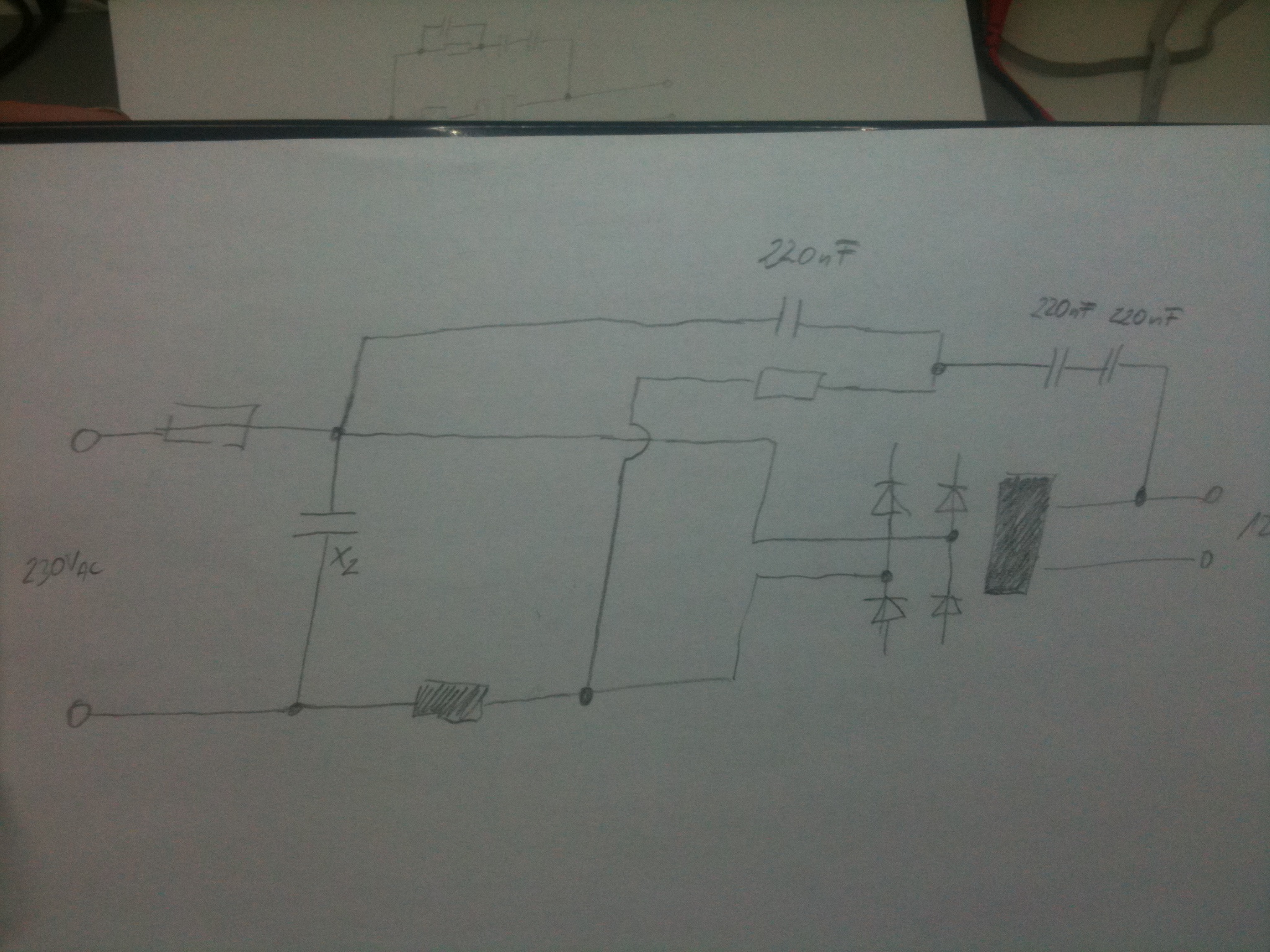

ich habe einen 60VA el. Trafo mit 3x 20W Halogenlampen angeschlossen und
es brutzelte. Nach dem Öffnen des Gehäuses konnte ich einen verbrannten
Widerstand erkennen. Ich habe die Schaltung mal aufgemalt im Anhang.
Jetzt kann ich den Widerstandswert nicht mehr erkennen bzw. auch nicht
mehr nachmessen. Welchen Wert könnte der haben? Messen kann ich 164R,
aber er ist total verkohlt.
Wofür ist diese Schaltung mit dem R und dem 220nF, wo der Mittelabgriff
nochmal über 2x 220nF in Reihe auf den Ausgang führt? Was will man damit
bezwecken? Warum könnte der R abgebrannt sein?
Fragen über Fragen
Ingo
von citb (Gast)
Die Kondensatoren und der Widerstand haben etwas mit Entstoerung zu tun.
Die sind fuer die Funktion nicht wichtig, aber bewirken, dass das
Netzteil nicht den komlpetten Radionempfang in der Umgebung totlegt.
Der erste Kondensator ist wahrschienlich durchgeschlagen und hat dabei
den Widerstand mitgenommen.
citb
von Ingo L. (Gast)
Der Kondensator ist aber in Ordnung, kann aht noch 200nF und keinen
DC-Durchgang.

von Ingo L. (Gast)
hinz schrieb:
> Wenn das wirklich 220nF sind, dann gehört der Trafo auf die Rapex-Liste.
Sry, die Aufschrift ist so klein. 2,2nF!
> Und bei welcher Spannung hast du gemessen?
Einmal Ohmsche Messung und einmal über Stelltrenntrafo bis 230Vac
hochgefahren, ohne Auffälligkeiten.
oszi40 schrieb:
> Ein heißer Widerstand muß nicht unbedingt kaputt sein.
Was heißt heiß? Das Ding ist völlig abgebrannt!
Ich nehme mal an das Ding (R und der 220nF) is n RC-Schnubber, aber
warum sollte der durchbrennen, wenn der C in Ordnung ist.
Ingo
von hinz (Gast)
Wenn der Widerstand hochohmiger wird, dann steigt auch seine
Verlustleistung, bis zum Maximum bei etwa 15kOhm. Und dort muss er
immerhin fast 2W verbraten; dafür ist er wohl nicht ausgelegt.

Sind es denn überhaupt X2 Kondensatoren?
von Ingo L. (Gast)
Nein, scheint eine Art Keramik zu sein, steht 400V drauf, Farbe
braun-rot, RM15,4mm schätze ich.
Habe eben in der Mittagspause mal etwas gespielt. Mit einem 100R oder
220R und einem 220nF Kondensator wird das ganze Gebilde >70°C.
Mit einem 100nF C wirds etwas weniger, würde aber keine Sekunde schlafen
wenn so ein Ding irgendwo eingebaut sein würde. Ohne die RC Kombi
beginnt ein Varistor am Netzgleichrichter langsam zu dampfen, is das
alles ein Schrott... So schlecht dimensioniert, ich glaubs nicht...
Funktioniert aber noch ohne Probleme, nur die "Abwärme" ist etwas groß.
Ingo

von hinz (Gast)
Kunz schrieb:
> Bei gleichbleibender Spannung sinkt der Strom wenn der Widerstand
> zunimmt.
> Du Vollpfosten.
Der Vollpfosten bist du, weil du den Kondensatzor nicht berücksichtigst.
von slow (Gast)
Ganz ruhig.
Mit einem Kondensator in Reihe, sieht das alles ganz anders aus.
von slow (Gast)
Hinz war schneller.
