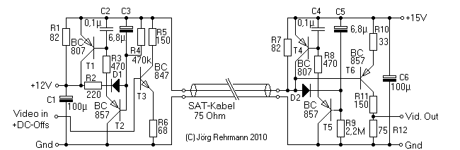

ich habe vor, eine Überwachungskamera zu montieren. Das Koaxkabel
hierfür wurde auch schon 1997 verlegt. Leider hat die Baufirma damals
vergessen, das Stromkabel einzuziehen, obwohl es im Plan war.
Ich habe nun überlegt, ob es möglich wäre die Kamera mit einer Art
Phantomspeisung über das Videokabel zu versorgen. Hat jemand damit
Erfahrung?
Die Kamera benötigt 12V & 1A, die Kabellänge beträgt etwa 15m.
Ja geht, siehe Anhang.
http://www.joretronik.de/Video/Videotechnik.html
MfG
Falk
Wobei 1A damit etwas viel sein könnte. Der BC807 kann max. 0.8A...
Ok, hab ich übersehen, muss man halt etwas größer dimensionieren.
MfG
Falk
Nachzutragen wäre:
> Vom Videoausgang der Kamera wird ein DC-Offset von ca. 1Volt und eine
> Signalamplitude von 2 Vss (unbelasteter Ausgang) vorausgesetzt, damit T3
> richtig arbeiten kann.
