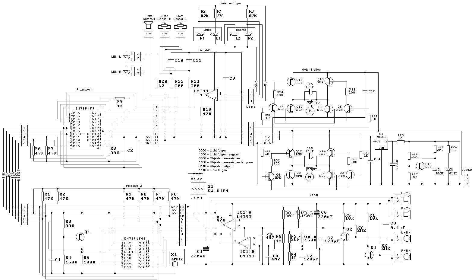

von Gerd (Gast)
Re Reiner
Das Problem mit den Störimpulsen ist nicht nur bei mir der Fall
einige "Besitzer" solcher Roboter klagen ebenfalls darüber.
einen Schaltplat vom gesamten des Roboters hab ich hier angehängt. Ich
hoffe er kann dir nähere Informationen liefern.
Beachte hierbei den Sonar Bereich um den es eigentlich geht ( Rechts
unten). Die Sendefrequenz hab ich schon herausfinden können. sie liegt
bei ca 40 Khz. Einige haben mir auch berichtet das es welche geben soll
mit ca 30 Khz Frequenz.
Gruß Gerd

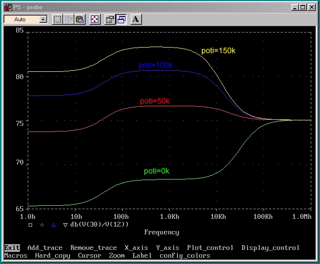

von Reiner (Gast)
Hi Gerd,
ich habe die Eingangsschaltung mal durch pspice laufen lassen und die
Kurve(n) sehen nicht so aus als wenn sie das Teil Sonar nennen darf.
Somit verstehe ich auch die massiven Störungen. Die Schaltung selbst
finde ich ziemlich schwach. Eigentlich sehe ich in der
Signalaufbereitung nur Verzerrungen, die natürlich auch Störungen
verursachen.
Die Simu hab ich rangehängt.
Reiner
von Gerd (Gast)
Hallo Reiner
Vielen Dank für die Grafik.
Was schlägst du dann als Alternative (ohne großen Aufwand) vor ?
Mit den Filtern die ich meinte lässt sich also nur ein Teilerfolg
erzeilen ?
