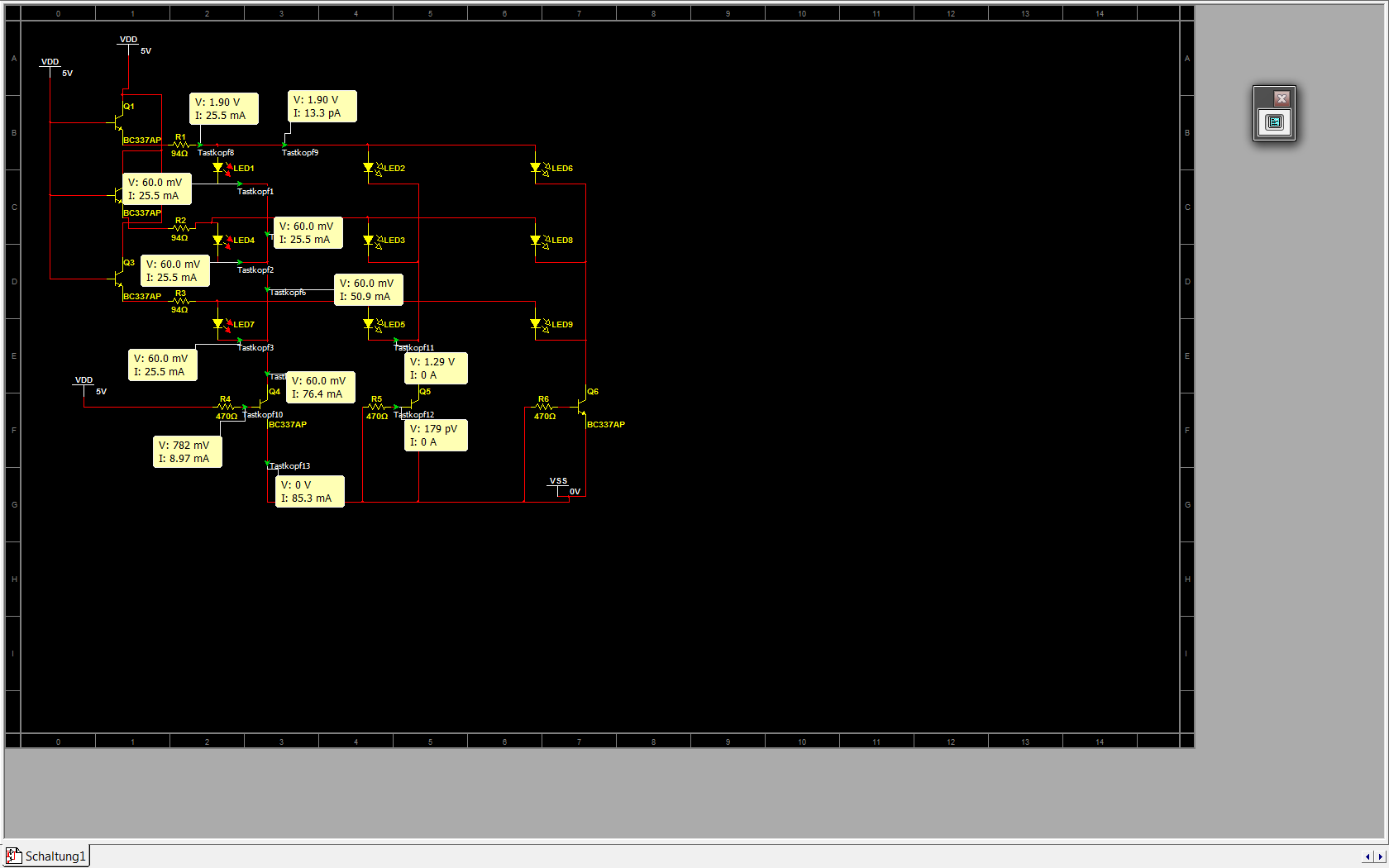

ich habe mal zum Testen eine 3x3 Matrix nach eurem Artikelvorbild
nachgebaut und eine Messung gestartet.
Die verschiedenen Messpunkte seht ihr auf dem Bildschirmfoto.
Meine Frage ist, ob es so richtig sein kann, dass durch jede Led 25mA
gehen?
Sollte es nicht ein bisschen mehr sein, um die Leuchtkraft zu
kompensieren?
R_v wurde bloß mit 5 Zeilen weniger neuberechnet.
vielen Dank!

Die Leuchtkraft braucht gar nicht kompensiert zu werden, da das Leuchten
genau das Ziel der LEDs ist. Der Zusammenhang zwischen mittlerem Strom
und Leuchtkraft hängt außerdem vom Duty-Cycle ab.

Natürlich, damit bei einer 3x3 Matrix eine LED genau so hell erscheint,
als ob man sie dauernd mit 25mA versorgt, müsste man sie mit 75mA
versorgen, da sie ja nur 1/3 der Zeit eingeschaltet ist.
Allerdings muß man beachten, ob die LEDs diesen Strossstrom auch können
(meist ist bei 120mA Schluss), die Transistoren bzw. IC-Ausgänge den
Strom liefern können, und ob die volle Helligkeit der 25mA auch
erforderlich ist.

Ich glaube nicht, dass da eine lineare Funktion vorliegt.
von MaWin (Gast)
Nö,
ein bischen uneffektiver werden die LEDs bei höherem Strom,
aber zumindest so lange man im erlaubten Datenblattbereich
bleibt ist der Einbruch nicht so dramatisch daß seine
nicht-Berücksichtung zu erkennbaren Helligkeitseinbussen führt.
