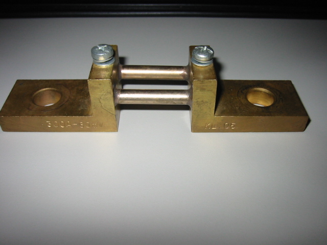

von tex (Gast)
300A  60mV  Klasse 5
Was gibst Du aus? (Kupfer steht inziwschen bei 300!)
von tex (Gast)
von Steffen (Gast)
300A ist schon etwas übertrieben (wird ein ganz schöner Klotz sein). So
um die 100A wären OK.
von tex (Gast)
Du kannst ja versuchen 200A abzusägen ;-)
Photo vom Klotz hast Du oben
von Steffen (Gast)
lol
Was hat den der Shunt für Maße? Kleineren hast du nicht?
von tex (Gast)
kleinere? wofür braucht man kleinere? das taugt doch nicht!
145 x 30 / 300qmm und ein freundlichens Pfund schwer

von tex (Gast)
Na von so einem "Spielzeug" red ich ja nicht. Von sowas würde ich eh
die Finger lassen, es gibt ja noch nicht einmal eine Angabe über die
Genauigkeit, oder ich finde sie nicht. Ist ja auch doof, wenn der
Kabelschuh einen größeren Übergangswiderstand hat als der
Messwiderstand ...
von Steffen (Gast)
Wieso Spielzeug? Was ist denn in deinen Augen ein Shunt?
Die Genauigkeitsklasse liegt bei 0,5, laut Datenblatt (siehe Anhang).
von tex (Gast)
siehe 9. Beitrag
von Steffen (Gast)
Das ist doch genau das selbe Prinzip, nur das er nicht die Winkel hat!
Das Problem bei deinem Shunt sind die 60mV bei 300A. Die Spannung ist
mir zu gering, da im Normalbetrieb des Autos (nachdem der Motor
gestartet wurde) keine allzu hohe Ströme fliessen werden.
