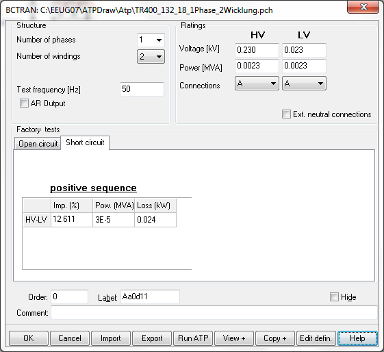

Hallo, ich wollte einen Trafo simulieren. Mit dem Programm EMTP-ATP
lässt sich der Trafo simulieren, indem man die Impedanzmatrix eingibt
(für Zweiwicklungstrafo: L1, L2, M12, M21)
Das wollte ich mal probieren.
Ich habe folgendes Beispiel aus dem Anhang.
Was ich nicht verstehe ist die Eingabe des Modells in das EMTP-ATP-Tool
BCTRAN. Dort ist die Rede von "positive sequence impedance"
Woher bekomme ich aus dem ESB diesen Wert? Warum muss man die Impedanz
hier in Prozent angeben? Die ändert sich doch gar nicht...
Warum ich das mit diesem Tool mache und nicht mit PSpice oder ähnlichem?
Ich wollte halt die Impedanzmatrix anschließend manipulieren und schauen
wie das hinhaut. Anschließend will ich mti der Methode auf ein
dreiphasiges Modell kommen...

Ich kenn das Program BCTRAN nicht - die Überschrift des Reiters deutet
jedoch auf die Eingabe von Parametern für/aus einem Kurzschlussversuch
hin.
Also irgendein Verhältnis Primär- zu Streuinduktivität.
Evtl. mit den Formeln aus
http://www.energie.ch/messungen-an-transformatoren zurückrechnen - das
Ersatzschaltbild stammt doch auch daher.

Hallo, ja richtig, an diesem Beispiel orientiere ich mich. Meine Frage
konnte ich selber beantworten, ich dachte diese
positive-sequence-impedance gilt nur für Dreiphasentrafos, aus der IEC
60076-1 Abschn. 3.7.1 geht folgende Gleichung für diese in Prozent
angegebene Impedanz:
mit
also in diesem Beispiel ist es
 Dann komme ich auf 23,74%.
Die Verluste über die 12 Ohm ausrechnen und dem Nennstrom. Dann noch
Leerlaufdaten und Leerlaufverluste, und das BCTRAN erstellt dann eine
Impedanzmatrix, welche den Trafo darstellt. In der Matrix steht dann
nicht Lh, Lstreu1, Lstreu2, sondern L1, L2 und M12. Und M12 ist immer
M21...das lässt sich umrechnen und jetzt passt es sogar :-)
EMTP-ATP ist nicht so weit verbreitet, aber ich habe bei IEEE nach
Papern für Trafomodelle gesucht, und hier kam fast nur EMTP-ATP zum
Einsatz. Das ist frei erhältlich und es lassen sich schnell Schaltungen
erstellen. Ich will einen Dreiphasentrafo mit 3 Wicklungen darstellen,
deshalb verwende ich das und nutze das Tools BCTRAN dafür....
