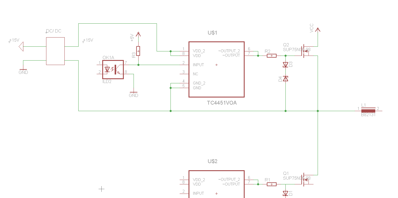

von heinz (Gast)
mal ein kleines Beispiel, was ich mir prinzipiell vorstelle.
Das mit den 55V ist wohl ne blöde Idee :-(
von heinz (Gast)
der Optokoppler ist eh schonmal falsch angeschlossen^^
von Steffen W. (derwarze)
Der R3 muss mit an die 15V des IC, das geht solange der Strom durch R3
nicht über (je weniger um so besser) den 50mA die im Datenblatt als max
angegeben wird (SchutzZdiode am Eingang ist ja integriert). Die Z-Dioden
am Gate sind nicht nötig.
Was spricht eigentlich gegen die Higsidetreiber mit Bootstrap-Schaltung
(zB aus der IR21xx Reihe) das ja offenbar getacktet werden soll. Wäre
erheblich billiger als DC/DC Wandler und schneller OK + TC4451.
von heinz (Gast)
ja das ist richtig,
aber prinzipiell würde das also funktionieren?
Es spricht nichts gegen die IR21 oder IR20, ich wollt halt mal was
anderes machen, ist ja nur theoretische Überlegung bisher.
Wie viel Strom sollte denn der DC / DC Wandler liefern können?
Das sind ja nicht gerade die schwächsten Treiber, bei nem IR2113 hätte
ich jetzt mal 100mA geschätzt, aber bei nem TC4451 wohl eher so 500mA ?
Warscheinlich muss man die Anstiegszeit eh begrenzen?

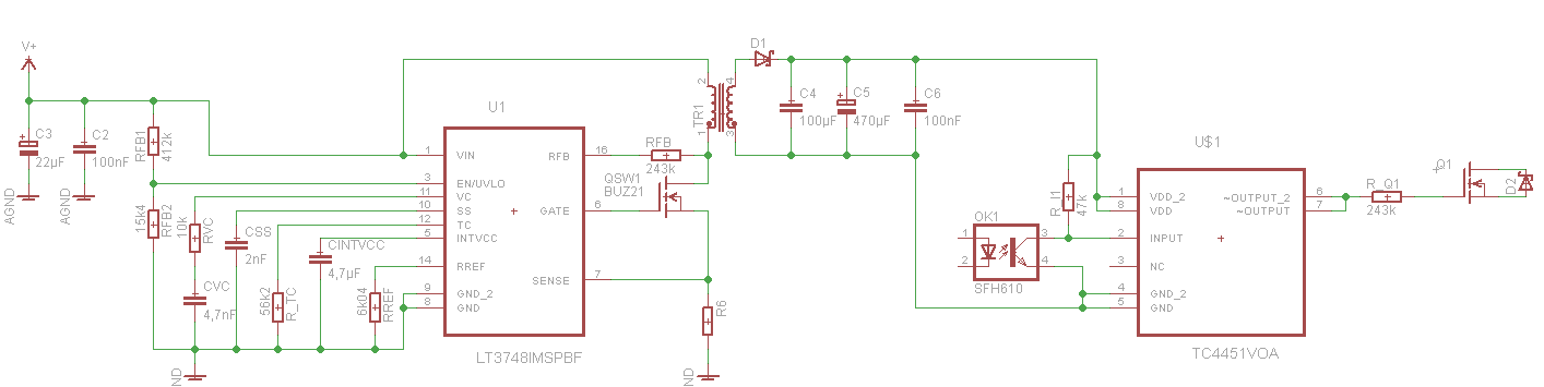

von heinz (Gast)
Also im Augenblick bin ich soweit:
Ein LT3748 erzeugt mir mit dem richtigen Sperrwandler eine galvanisch
getrennte Spannung von 15V bei etwa 2A.
Diese versorgt den TC4451 / 4452.
Laut Datenblatt brauch ich aber eine Spannung von 36 bis 72V für den
LT3748.
Da ich meinen Regler für 2 bis 9 oder 10 Akkuzellen auslegen wollte,
habe ich ja eigentlich nur die Wahl eines SEPIC wandlers?
Würde es Sinn machen den Lowside N-Kanal auch mit dem gleichen LT3748 zu
versorgen?
HAtte mich ohnehin schon gefragt wozu Du einen so dicken Treiber
brauchst.
Die hohe Stromlieferfähigkeit von über 2A (Der Strom fliesst ja nur im
Umschaltmoment nicht ständig) ist ja nur bei hohen Gatekapazitäten
und/oder hohen Taktfrequenzen (>500kHz) nötig um das Gate schnell genug
umladen zu können (Schaltverluste).
Datenblatt lesen ist besser als schätzen.
Ich setze zB IR2101 (hier hat man auch gleich die LowSide mit dabei) bei
Taktraten von 20-40 kHz ein und steuere damit 130A FETs, in der
Lastseite fliessen da bis 50A. Die schaffen das, es sind keine Ausfälle
vorgekommen die auf die Treiber zurückzuführen wären, auch die Erwärmung
bleibt im normalen Bereich so das die Verluste gering genug sind.
