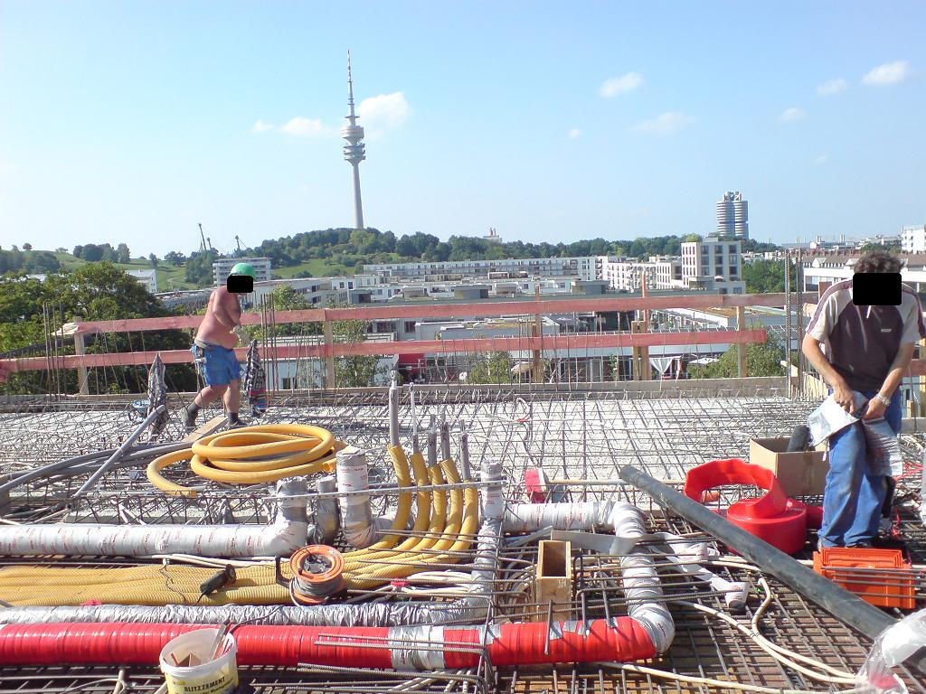

von Pfuscher (Gast)
vn nn schrieb:
> Es darf nicht einfach die Statik durch Einbringung von Rohren in
>> Betondecken geschwächet werden.
Ahh ja. Ich kenn da Bauten wo die Decken quasi nur aus Rohren bestehen,
kaum noch Platz für Beton. Irgendwie hält die Scheisse aber trotzdem
zusammen..
von Hausbauer (Gast)
@ Pfuscher , dein Nickname wäre wohl besser Nichtswisser, oder siehst du
den Sinn von Bewährungsstahl als reines Designinstrument?
von Betonbauer (Gast)
ja @Hausbauer,
der Pfuscher wurde auf Bewährung entlassen, sein Wissensstand wird wohl
so bleiben.
Selbst wenn ich geschrieben hätte:
...die Statik "im Nachhinein" durch Einbringung von Rohren...
wollte Pfuscher sein Foto zeigen und sein Unwissen kundtun.
Bleibt halt ein von Tuten und Blasen nur einen Schimmer.
Die Bewehrung steigt mit der Anzahl der Störstellen im Gefüge.
von Pfuscher (Gast)
Es ist wie immer hier, die die ihr Maul am weitesten aufreissen haben
die wenigste Ahnung. Ich bin mir sicher diese kindische Stänkerei
spiegelt eure wirkliche Kompetenz wider.
Vorn auf dem Bild ist eine ganz andere Konstruktionsart zu sehen wie im
hinteren Teil. Die "dicken" Eisen sind in der Filigrandecke schon drin.
Vorn wird mit einer Schalung gearbeitet, da sieht man die untere Lage
halt. Das heisst es ist kein Unterschied zwischen den beiden Decken,
bzw. sollte da keiner sein.
Jetzt hat man aber die Eisen grosszügig rausgeflext um Platz für Rohre
zu schaffen, die da eigentlich gar nicht sein sollten. Dieser
Planungsfehler ist bestimmt auf ähnliche Intelligenzbolzen wie unsere
selbsternannten Ingenieure hier zurückzuführen.
Wenn man auf einer Fläche von über 6 m² nur noch Rohrleitungen hat, oben
und unten 4 cm Beton und wie gesagt die Eisen willkürlich rausgeflext
wurden.. Das kann doch nicht passen! Ausserdem liegen Lüftungsleitungen
mit nicht diffusionsdichter Isolierung grossflächig direkt auf der
unteren Lage Eisen auf. Hier kommt es langfristig zu
Korrosionsproblemen.
Aber mir egal, diese zukünftige Ruine steht schliesslich in München.
Soll das Ding zusammenbrechen, ich bin weit weg, in einem soliden
Häuschen das mit Ruhe und Sachverstand von deutschen Bauarbeitern erbaut
wurde. Und es hat nur einen Bruchteil von diesem Nobelschrott gekostet.

von Stephan W. (stipo)
Jungs und Mädels,
macht euch mal wieder gerade. Auf dem Bild sieht man sehr deutlich, das
im hinteren Bereich eine fertigteil Decke verlegt ist. Im vorderen
Bereich ist eine geschalte Ortbetondecke mit einer berechneten Amierung
unter den Rohren. Selbst da passt noch genug Beton dazwischen.
Desweiteren bekommen die Rohre dann auch noch ein "Eisendach" verpasst,
wodurch die Statik dann unter und über dem verlegten Rohrbündel das
bisschen Plastik trägt.

Oder was sagst du zu dem hochkant stehenden Holzkasten, da vorn in
Bildmitte?

@ Robert, dein Bsp. ist aber sicher vorher von zig Planern und
Rechenkünstlern wie Programmen durchgespielt wurden, egal ob da Wasser
oder Luft oder Kabel durchgeleitet werden.
Spannbeton als Fertigteil ist halt was anders als Ortbeton ala "wird
schon irgendwie halten der ganze Kram".
Immer feste und dicke drauf auf die Schalung, genug Eisen rein und satt
Zement in den Beton, dann wird das schon halten.
Mindestens die ersten 5 Jahre, danach die Sintflut!

Robert, dein Bsp. sind industriell hergestellte Fertigteile on Mass, da
wird vorher für ein bestimmtes Maß eine Berechnung mit Statik und allem
drumherum erstellt, und die hat dann auch Parameter, wie max.
Deckenbelastbarkeit und punktuelle Belastungen, Targfähigkeit etc. pp.
Für Werbezwecke sind dann solche Rafinessen wie die gezeigten auch noch
ganz gut, die bringen dann den Mehrwert und damit Gewinn.
Dann wird sowas in Stk.zahlen produziert und entsprechend vorher
vermarktet.
Bei dem Bsp. mit dem Bild auf einer Baustelle wo manuell dann auch noch
nachträglich Änderungen oder Anpassungen reinfließen greift es den
Statiker an den Eie.n, wenn da was hinterher schief geht, und deshalb
wird da immer mehr Reserve in Sicherheit vorher schon eingeplant.
Oder ebend pi mal Daumen von irgendjemandem entschieden, bei solche
einem Fall wird das dann so gemacht, wird schon hinterher die mind. 5
Jahre halten.
Mit Material plämpern oder großzügig hantieren kann man nur bei
unvorhergesehenen Maßnahmen, und dafür muß dann halt auch die geldmäßige
Zusage vom AG / BH kommen, ansonsten wird ein Baustopp eingelegt.
Das Bsp. was du möchtest sind schon ettliche Autobahnbrücken in ganz
Deutschland gewesen, welche saniert oder abgerissen wurden, weil zu
damaligen Zeiten andere Maßstäbe und Erkenntnisse (jüngeren Datums) oder
ganz einfach Pfusch wegen rostender Stähle angesagt waren.
Im Wohnungsbau aus Rumänien vllt. bekannt, als dort damals ein leichtes
Erdbeben wütete, Griechenland / Türkei hat man auch schon gehört, und
hier in DE ist wohl schon im südl. Deutschland mal eine Dachkonstruktion
unter einer Schneelast eingebrochen.
Bin jetzt kein Architekt, aber Betondecken sind nur für bestimmte Lasten
hergestellt oder konstruiert wurden, da gab es schon im industriellen
Bereich einige Vorfälle, wo entweder die Freigabe nicht kam, oder
hinterher alles geändert werden mußte, weil es Risse in den Wänden u. im
Boden gab.
Pauschale Aussagen, daß eine 3- bis 4-fach dickere Decke dann auch die
enstprechende Belastung aushält, kann man so auch nicht machen.
Ohne Bewährungsstahl in der richtigen Anordnung und Stärke (Qualität)
ist das rausgeschmissenens Geld.
Der Rest des Bau- / Tragwerkes muß diese überdimensierte Decke dann aber
auch noch tragen, also von daher wäre ich vorsichtig mit solchen
Aussagen, das wird dir jeder Architekt mit bösen Blicken nachtragen.
