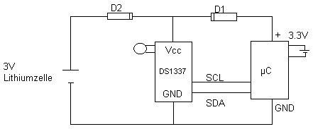

wenn man den DS1337 schaltet, wie im Anhang zu sehen, dann ist doch die
Batterie im Dauereinsatz und wird vermutlich nicht sehr lange halten?
Ich hoffe mir kann das jemand erklären oder bestätigen.

ich hab keine ahnung was du mit den dioden willst... Lass die weg und
schalte einfach deinen ds1337 in den sleepmodus. Der uC hat auch einen
sleepmodus.

also wenn mich nicht alles täuscht bekommt der mc mit der obigen
schaltung garkeine 3,3V da die rechte diode ja sperrt

Manuel,
einfach einen Goldcap nehmen und direkt an VCC der RTC und GND hängen.
Die Versorgung mit einer Diode von der Platinenversorgung trennen -
fertig.
Der Goldcap wird damit immer geladen wenn die Platine/Schaltung versorgt
wird. Entfällt diese "Spannungsquelle", springt der Kondensator ein.
Vergiss einfach die Batterie.....

ja natürlich bekommt der keine spannung.
Sag ja, raus mit den dioden, den stromverbrauch über sleep machen. Was
ist das für ein knubbel am ds1337.

der µC wird mit anderen Batterien und mit 3.3Volt betrieben.
Sollten diese leer sein soll der rtc mittels der backup Batterie die
Zeit speichern.

Passt soweit. Kann aber sein, dass dier IC durch die I2C Leitungen auf
LOW irritiert wird.

sieht so aus, als ob der "Knubbel" der Uhrenquarz ist.
Mit den Dioden soll eine Oder-Verknüpfung der Versorgungsspannung für
den RTC gemacht werden. Es fehlt nur
der 3,3V - Versorgungsanschluß an der 3,3V-Leitung auf der Zeichnung.
Wurde vermutlich vergessen zu zeichnen, dafür ist die Spannungsangabe ja
angegeben. Ansonsten alles korrekt.
