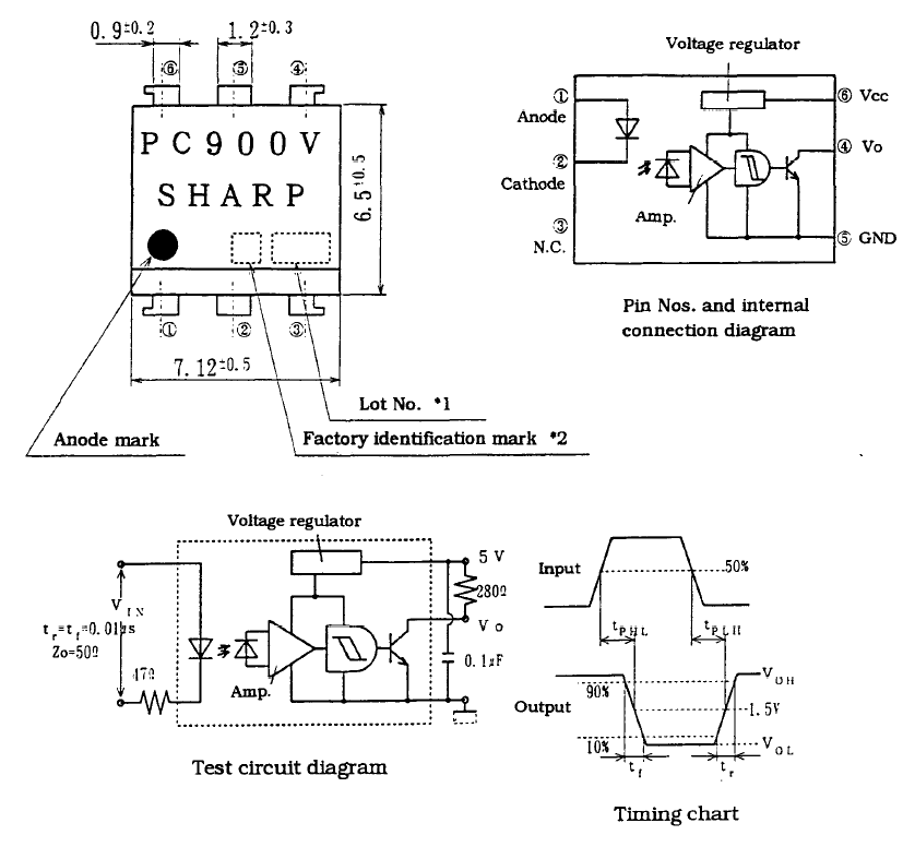

verfassen. Mein Problem: Ich habe einen Optokoppler, genauer einen
PC900V. Bisher habe ich immer nur mit "normalen" Optokopplern
gearbeitet, mit 4 Pins. 2 für die LED und zwei für den Ausgang.
Der PC900V hat nun 6 Pins, wovon 5 belegt sind. Auf der Ausgangsseite
befinden sich 5V und GND sowie der Ausgang. Der PC900V hat eine Schmidt
Trigger Funktion. Allerdings verstehe ich diese Funktion nicht ganz.
Was genau macht der Schmidt Trigger im Optokoppler? (Das müsste ja so
eine Art Hysterese sein?) Wofür wird der Optokoppler verwendet und wie
ist der Ausgang zu verschalten? Wofür ist die Masse am OK? Ich will ja
eigentlich nur VCC auf den Ausgang ziehen?
Der Grund für meine Frage ist, dass ich eine fertige Platine erhalten
habe die ich nicht selbst konstruiert habe. Nun soll ich die Funktion
der Platine überprüfen.
Ich habe mir das Datenblatt von dem OK schon besorgt, im Anhang befindet
sich ein kleiner Ausschnitt davon.
Ich hoffe mir kann jemand weiterhelfen.
Hilby
Für schnelle Signale.
> und wie ist der Ausgang zu verschalten? Wofür ist die Masse am OK?
Es ist ein IC im Koppler verbaut, das versorgt werden will. Dafür
braucht es Vcc und GND. Das sieht man aber schön im Datenblatt..
Der Ausgang ist dann ein Open-Collector, der von einem Widerstand nach
Vcc gezogen werden will. Wenn die LED leuchtet schaltet der Transistor
ein und zieht den Ausgang auf Masse.
> Ich will ja eigentlich nur VCC auf den Ausgang ziehen?
Da ist das Ding hier das falsche Bauteil...
Der Ausgang wird hier von einem Widerstand nach Vcc gezogen, und von dem
Optokoppler nach GND.
von Dominik H. (hilby84)
Okay, danke soweit schonmal, das habe ich verstanden. Ich habe gerade
kontrolliert, dass der Ausgang tatsächlich auf Masse gezogen wird.
Was ich jetzt noch nicht verstanden habe ist:
Wofür ist der Schmitt Trigger?

Was ein Schmitt Trigger ist weiß ich wohl, aber wofür brauche ich den in
dem Optokoppler?

von Cyblord -. (cyblord)
Dominik H. schrieb:
> 3. Die Funktion des Schmitt Triggers ist mir klar.
> und so bei einer schwankenden Spannung ein vorzeitiges
> Abschalten zu vermeiden?
Und DAS glaubst du macht ein Schmitt-Trigger? Dafür nimmt man ihn?
Mannomann.
Das bezweifle ich. Die Funktion ist hier doch klar. Ein Fototransistor
in einem normalen Optokoppler liefert nunmal ein analoges Signal. Der
nachgeschaltete Schmitt-Trigger (logisch gesehen, in Echt wird das
anders gemacht wie man auf den Bildern sieht) macht daraus ein
steilfankiges digitales.
Wo ist das Problem?
gruß cyblord
von Udo S. (urschmitt)
Um digitale Signale möglichst störsicher zu übertragen:
0111001000111101010100111011010010101010
da brauchts nicht 0,5 , 09, 1,6, 2,4, 4,5V am Ausgang.

Ich frage mich halt auch, was man an der Verschaltung nicht verstehen
kann, wenn die doch mit VCC, GND und VO, also Ausgang, bezeichnet ist.
Das muss mir auch mal jemand erklären. Geht des denn noch einfacher? Da
ist ein normaler Optokoppler doch um Welten komplizierter auszuwerten.
