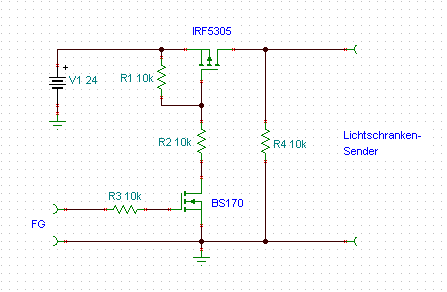

von sven (Gast)
ich speise einen Sensor mit einem Rechteckigen Signal,das vom
Funktionsgenerator erzeugt wird. Dieses Signal brauche um den Sender
anzusteuern. Bei diesem Funktionsgenerator ist die maximale einstellbare
Amplitude 10V, was zum Betreiben des Sensors(24V) nicht reicht. Ich muss
also eine kleine nicht komplizierte Schaltung vor dem Sensor bauen und
da brauche ich bitte eure Hilfe. Meine Idee war einfach eine
nichtinvertierenden Verstärker oder Transistorschaltung zubauen. Was
meint Ihr?
Danke

Es geht um den Sender einer Einweg-Lichtschranke. Ich möchte den Sender
mit diesem Signal aus- und anschalten um das Ausgangssignal des
Empfängers zu beobachten. 24V/20mA

von Werner (Gast)
Wenn es nur um ein digitales Signal geht, ist oft ein Transistor mit
zwei bis drei Widerständen die Lösung. Ob das paßt, läßt sich manchmal
nur salamitaktisch klären.

von Jens G. (jensig)
Das Problem liegt doch schon in der Begriffswahl:
Willst Du wirklich den Sensor, der eigentlich 24V braucht, mit den 10V
BETREIBEN (also als Energiequelle/Speisespannung)? Oder sind die 10V
doch nur ein Steuersignal, was dann den Sensor zu irgendwas triggert?
Also mal deutlicher hier werden.
Und ja - kleiner Trafo war ja erstmal nicht schlecht, denn ein
Funktionsgenerator liefert eine Wechselspannung.
von Claudia (Gast)
>Meine Idee war einfach eine nichtinvertierenden Verstärker oder
>Transistorschaltung zubauen. Was meint Ihr?
Ich würde es so wie im Anhang machen. Falls der Einschaltstrom sehr hoch
ist, könnte man R1 einen Cap parallelschalten. Das ergibt dann ein etwas
weicheres Ein-und Ausschalten.
