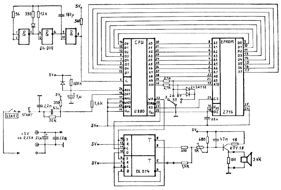

von Schaffner (Gast)
Nicht wegschmeißen, baue damit die digitale Zugsteuerung von Elektor:
EDITS
Das Ätzbecken sollte 40cm x 20cm groß sein.

von Axel S. (a-za-z0-9)
Daniel,
zum Thema Z80 und Tonerzeugung hier noch ein historisches Schmankerl.
Das ist eine Melodie-Türklingel, bestehend aus einem U880 (DDR-Z80)
Prozessor und U2716 EPROM. Ein 74LS74 macht aus den /IORQ Impulsen ein
symmetisches Rechtecksignal für den Lautsprecher. Wie das klingt, kannst
du dir sicher vorstellen.
Die Schaltung kommt ganz ohne RAM aus (verwendet nur die Register des
Prozessors). Die Schalter-Mimik an den Adreßleitungen erlaubt die
Auswahl von 4 Melodieblöcken (Geburtstag, Weihnachten, Volkslieder,
???). Eine Melodie wird dann zufällig aus dem aktuellen Block gewählt.
Insgesamt passen ca. 20 Melodien in jedem Block (je nach Länge). In
Block 0 liegt das Programm und 3 Geburtstagslieder. In den anderen
Blöcken nur Daten.
Der U880 (Z80) läuft mit ca. 2.4MHz und die Schaltung braucht im
Ruhezustand(!) schon ca. 200mA.
Ein ähnliches Projekt ist auch hier dokumentiert:
http://hc-ddr.hucki.net/wiki/doku.php/elektronik:melodieklingel
Bevor du deinen edlen Z8400-04 also wegwirfst, kann du ja das nachbauen.
XL
Nachtrag zur U880-Melodieklingel
Anbei das EPROM-Image als .bin und .hex File. Außerdem habe ich mal
spaßeshalber den Diassembler drauf losgelassen. Bei 0000 startet das
Programm und zählt in einer Endlosschleife das HL Register hoch. Der
Interrupthandler ist bei 0x0038 und sucht ausgehend vom aktuellen Wert
in HL nach dem Startbyte (0xF0) für eine Melodie. Das Programm ist so
geschrieben, daß 0xF0 nirgendwo im Code vorkommt.
Gesucht wird immer ab 0bXXXX X11Y YYYY YYYY. Bits X werden durch die
unvollständige Adreßauswertung ignoriert, Bits Y sind (pseudo)zufällig.
Im EPROM entspricht das 0x0600 - 0x7FF, wobei Schalter S1 die Adreßbits
A9 und A10 beeinflußt, so daß das je nach Schalterstellung auch zu
0x0000-0x01FF, 0x0200-0x3FF oder 0x0400-0x5FF werden kann.
Das Endekennzeichen einer Melodie ist ein Byte mit High-Nibble 0xF.
Allgemeiner Füller ist 0xFF.
XL
