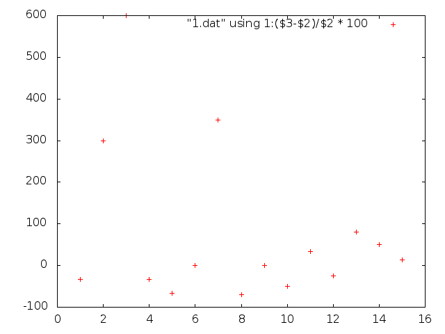

Ich habe eine Datei, die siehr beispielsweise so aus:
1  3  2
2  2  8
3  1  7
4  3  2
5  9  3
6  2  2
7  2  9
8  10  3
9  3  3
10  2  1
11  3  4
12  8  6
13  5  9
14  6  9
15  7  8
ich möchte nun mit Gnuplot die relative abweichung der zahlen berechnen
und plotten.
Im Internet habe ich folgendes gefunden
plot "test.txt" using :($3-$2)/$2*100
leider scheint das nicht zu funktionieren.
Fehlermeldung: warning: Can't use pm3d for 2d plots
Wer kann mir helfen?

von Tom K. (ez81)
Dann könnte
using 1:($3-$2)/$2 * 100
funktionieren.
von GNU als Haustier (Gast)
Leider nicht
gnuplot> cd 'C:\Users\Bjoern\Desktop'
gnuplot> plot "test.txt" using 1:($3-$2)/$2 * 100
         warning: Skipping data file with no valid points
         x range is invalid
gnuplot>
von Tom K. (ez81)
Seltsam, bei mir ging es damit. Dann kann ich leider nicht weiterhelfen.
Habs jetzt auch. Gnupot scheint keine tabzeichen zu mögen.

von Silvio K. (exh)
Klammern helfen:
plot "test.txt" using 1:(($3-$2)/$2 * 100)
