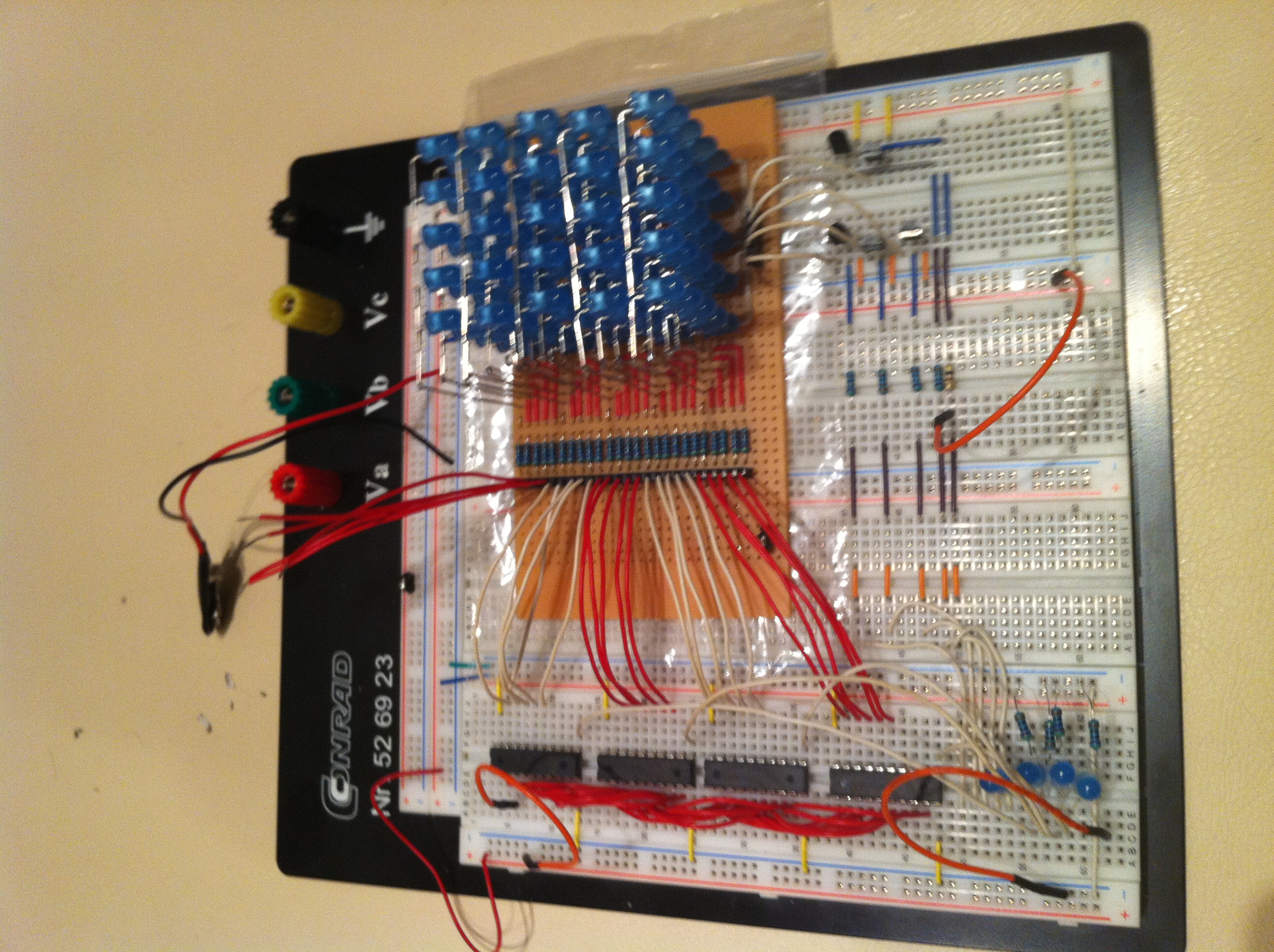

Bin neu hier und wollte mal mein LED CUbe Projekt Vorstellen.
Bin Über Youtube draufgestoßen und dachte mir sowas müsste für mich
machbar sein.
Bin Leider ein ziemlicher Elektroniknoob.
Und bevors einer vorschlägt, ja ich habe bereits mehrfach das AVR
tutorial durchgeackert.
Nun zu meinem Problem.

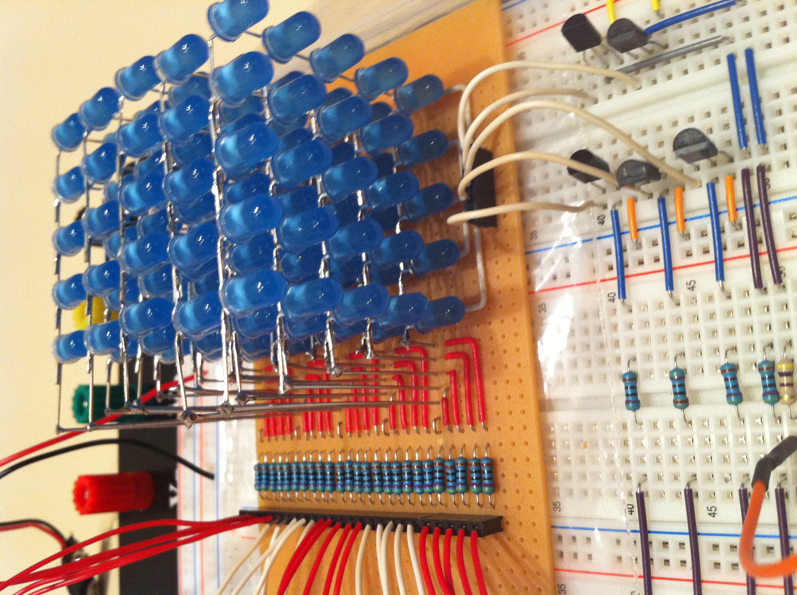

Ich hab den Cube in 5x5x5 ausführung gebaut und mit 74HC573
Porterweiterung so verkabelt wie in der Anleitung hier
http://www.mikrocontroller.net/articles/LED_cube.
Hab allerdings keine Mosfets sondern bipolare BC547 verbaut.
Jedenfalls nach dem Test des standallone Cubes (Also Anode an +5V und
Kathodentransistor mit 470Ohm Basiswiderstand auf +5V) Sieht alles
soweit ganz ok aus.
Aber wenn ich die Latches auf dem Steckbrett dazuschalte sieht das ganze
eher einem Wakelkontakt ähnlich nur mit dem Unterschied dass auch dann
LEDs aufleuchten wenn mit der Hand auch nur in die nähe des Cubes oder
der Leitungen komme. Ist also extrem Störanfällig für "Induktion?"
Mögliche Ursachen dafür sehe ich entweder in dem Leitungsbündel das die
Latches miteinander verbindet, oder dem kleinen Matrixabstand von nur
10mm bei 5mm LEDs, dadurch liegen die Stromführenden Leitungen des Cubes
auch sehr dicht beieinander, oder den Billig LEDs die ich von Ebay habe,
oder eventuell auch ein Fehler im Steckbrett selbst.
Bin mal gespannt was euch dazu einfällt.
Hab noch 2 Bilder des Patienten angefügt.
Danke und sorry für den doch etwas längeren Post.

Was mir da sofort einfällt sind offene IC-Eingänge, die sich jeden Pfurz
aus der Nachbarschaft einfangen, solange sie nicht auf einem definiertem
Signalpegel liegen.

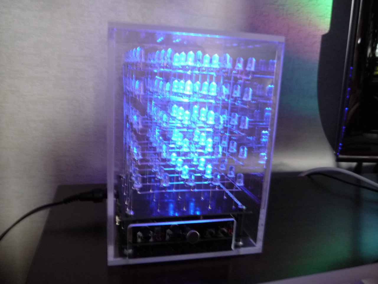

von Thomas D. (thomasderbastler)
Mal ne Blöde Frage, warum liegen die LEDs ?
Hier mal mein Cube

Das Layout is deswegen so weil die LED Beinchen von den Ebay LEDs nur
ca.10mm Lang waren und ich keinen Bock hatte die an einen Draht zu
löten.
Die LEDs liegen weil das meiner Meinung nach die Montage erleichtert.
Dadurch muss ich nicht Stapeln sondern nur Stecken.

Und jedesmal, wenn der Load Eingang eine freundliche elektromagnetische
Strahlung in der Umgebung bemerkt, lädt er das Latch mit neuen
zufälligen Daten, die sich die Beinchen so eingefangen haben.
Setz die Eingänge auf definierte Pegel. Alle!
Vorher brauchst du dich nicht wundern, wenn da alles Mögliche passiert.
Man lässt keine Eingangspins offen.
10k nach Masse bei jedem Eingang sollte den Spuk abstellen.
von holger (Gast)
Ich sehe keine Abblockkondensatoren auf dem Steckbrett.
Für jedes IC einen.

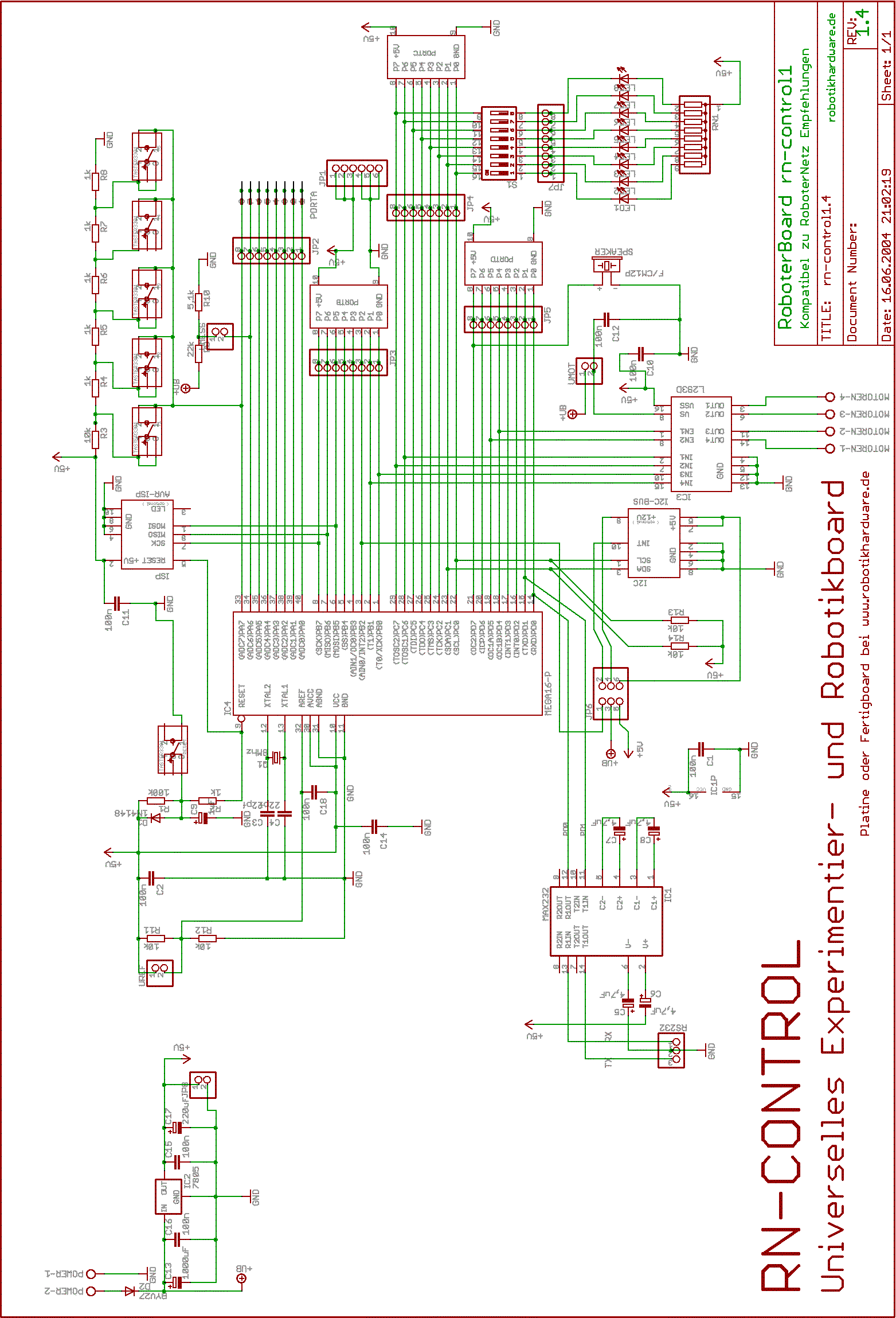

Ich hab noch den Schaltplan vom Controlerboard ausgegraben. Wird da
einer schlau draus? Findet sich da ein Grund für die Hi Pegel?
Hier noch ein Link zum Handbuch.
http://www.ls.haw-hamburg.de/~aaa168/RNcontrol14.pdf
