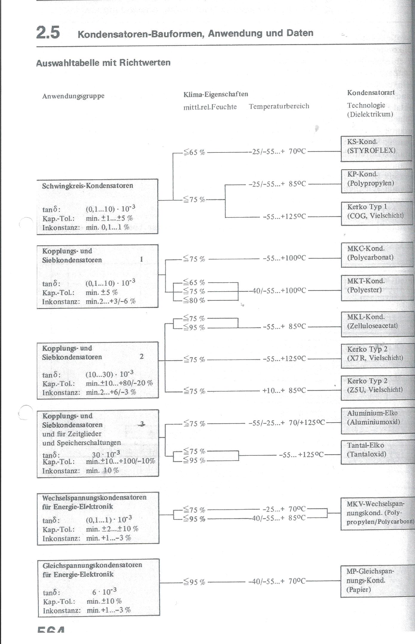

Gibt es eine einfache Regel oder ne Tabelle, welche Kondis von WIMA bzw.
anderen Herstellern welches Q (bzw. ESR und L) haben?
Da gibts ja diverse Produktlinien, MKS, FKP usw., gelbe, rote,
Spannungsbereiche usw.
WIMA gibt aber nur den tan bei standardmäßig 100KHz an. Also nicht
gerade das Gelbe vom Ein, wenn man in die Schublade guckt.
Letztlich also eine Auflistung nach Foliendicke und -art.
Ruf einfach mal den nächsten Vertriebler an, die müssten die Daten für
dich beschaffen können(Ich denke mal du brauchst das für professionelle
Zwecke).
Hier gibts auch nochmal ne Latte an technischer
Info:http://www.wima.de/DE/technicalinformation.htm
mfg mf
wima.de habe ich natürlich schon durch. Nicht sehr aufschlußreich. Z.B.
habe ich hier noch längere Streifen mit gelben 5mm 220n 100V- Kondis von
denen. Sucht man auf deren Website nach gelb in der Becherform, findet
man rein gar nichts! Die neueren scheinen alle rot oder blau zu sein??
Deren AppNotes sind teils mit uralten Infos bestückt, teilaktualisiert
und zugebasht against Keramikkondis. Nicht das ich was gegen Folie hätte
und für manche Applikation ist ein Folienkondensator besser geeignet als
Keramik. Aber die Polarisierung ist deutlichst zu sehen! WIR können ja
nichts dafür, wenn WIMA keine Keramikkondis produzieren kann. Wie das
ausgeht, ist sowieso klar. Die große Zeit von Folie ist abgelaufen.
Also das was sie bieten an Infos ist einfach unprofessionell. Ansonsten
finde ich das Design deren Site schon ganz schick. Geht sogar ohne JS zu
navigieren und Flash brauch man auch nicht wie bei den Kurznasen ;-)
Von daher meine Frage! Vielleicht weiß sowas ein altgedienter TVler aus
der 'Röhrenzeit'. Vielleicht gabs da früher goldene Regeln.
Ich weiß nicht ob Dir das weiter hilft, aber im alten Nührmann gab es
folgende Übersicht
EMU
