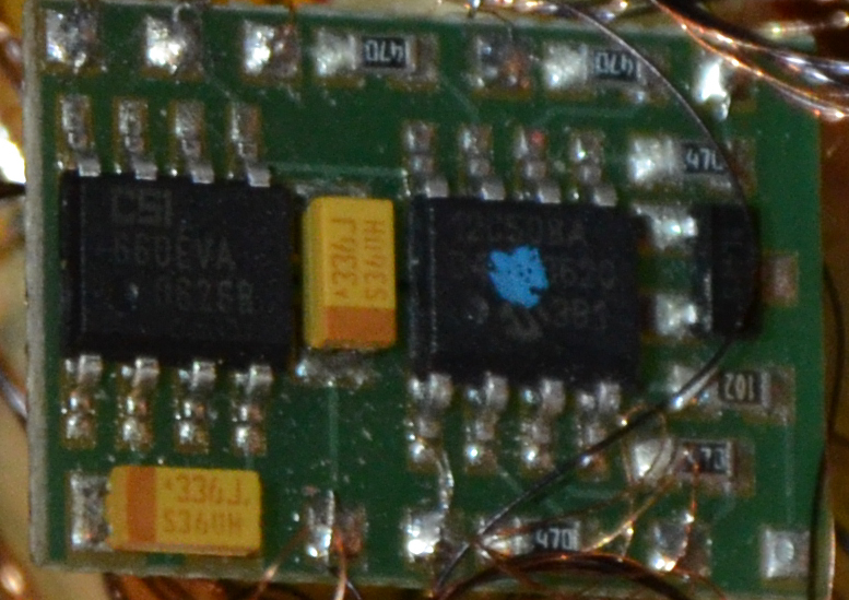

ich brauche für ein Projekt im Modellbaubereich einen Stepup-Wandler der
mit aus 1-2,5V 5V macht um damit einen µc sowie LEDs zu betreiben.
Da hab ich den MAX856 gefunden, den bekomm ich aber aktuell nur bei RS,
und ein Eagle-Bauteil davon find ich leider nicht, außerdem brauchts
dazu noch rel viel extra Beschaltung, den Platz dazu hab ich leider
nicht.
Ich hab aber ne Platine hier wo sowas drauf ist, Bild im Anhang.
Da steht:
CSI
660EVA
06268
Der ist nur mit nem Elko beschaltet (der unten links)
Den oder was ähnliches suche ich, bis zu 3€ wären OK, und wenns nicht
anderst gern auch über Farnell oder RS beziehbar.
Kennt da jemand was?
David
von MaWin (Gast)
LT1073-5, MCP1640, L6920, alle bei Reichelt.
von David .. (david1)
OK, danke die werd ich mir mal anschauen
von GroberKlotz (Gast)
Bei Reichelt evtl. interessant:
MAX 756 CPA 2.95€
bei 5V Ausgang und
Vin 1V  Ilast max 50mA
Vin 2.5 Ilast max 300mA
(vgl. Datenblatt)
