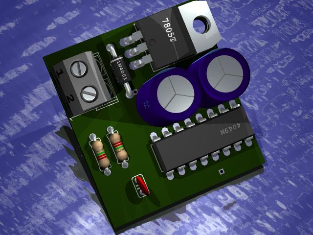

aus Spass habe ich ein wenig mit Eagle3D rumgespielt, bzw. versucht.
Export des Platinen-Modells geht wohl, wenn ich es aber in Pov-ray
rendern will, kommen Fehlermeldungen das z.B. die Tool.inc und user.inc
Dateien nicht gefunden werden. Ich habe Pov-Ray frisch installiert und
habe keine Ahnung davon. Wie oder wo kann ich den Pfad zu den inc-Files
    eintragen? Oder hab ich was anderes fasch gemacht.
von Matthias (Gast)
Hi
am einfachsten:
Alle .inc-Dateien und die Texturdatei für die Elkos in das POVRay
Include-Verzeichnis kopieren.
besser:
POVRay per INI-Datei zusätzlichen Library-Pfad mitteilen. Wie das geht
steht in der Doku zu POVRay. Wie so eine INI-Datei aussehen könnte
findet sich in der Doku zu Eagle3D.

von Steve Bennet (Gast)
@matthias
Danke für die Antwort, jetzt klappts natürlich. Jetzt hab ich nochmal
ne Frage. Gibt es eine Möglichkeit andere Formate zu erzeugen, also ich
bräuchte Max bzw. 3ds. Oder gibt es einen Konverter dafür. Ich habe mir
eine Demo von 3dwin5 gezogen, der konvertiert pov in 3ds, allerdings
ist das 3ds-File leer. Vielleicht kennstDu da eine Lösung. Ansonsten
sehen die Platinen echt schick aus.
von Matthias (Gast)
Hi
Nein, die Möglichkeit gibt es nicht. Ich arbeite allerdings zur Zeit
etwas aus das es ermöglicht polygonbasierte Modelle aus den
POVRay-Dateien zu erzeugen. In meinem Kopf ist der Konverter schon
fertig. Nur an der Zeit zur Implementierung mangelt es mir.
Matthias
