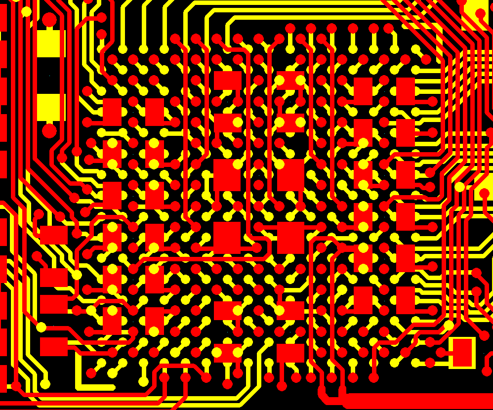

ich entwickle gerade für ein kleines Projekt eine recht umfangreiche
Platine. Darauf sind mehrere schnelle IC´s (ARM9, Ethernetcontroller, SD
und Flash RAM usw sogar der Temperatursensor ist digital). Also
unendlich viele steilflankige Signale.
Ich bin "nur" Hardwareentwickler, kein Layouter. Dies lass ich immer
extern machen. Nun kam die Leiterkarte vom Entflechten zurück, hat
stolze 12 Lagen und vor lauter Bauteilen sieht man das Grün der Platine
garnicht mehr. Sie ist also sehr kompakt, will ich damit sagen.
Funktionell läuft soweit alles ganz gut (für den ersten Schuss) nur
durch den EMV Test sind wir sang und klanglos durchgefallen.

Also wenn ich mir das Layout der Platine so anschaue, haben "wir" so
ziemlich alles falsch gemacht, was man falsch machen kann. Also die
Anbindung von Abblockkondensatoren und Quarzen usw. Natürlich ist es
immer ein Kompromiss zwischen Platzbedarf und EMV gerechtem Layout.

Das Layout alleine macht den Kohl nicht fett.
Auch der Gottlayouter schafft die Prüfung nicht ohne Deine Mitarbeit.
Hast Du Serienwiderstände in allen Leitungen zwischen CPU und Speichern?
Es gibt von Atmel einige Appnotes zu dem Thema.
Auch lange und steilflankige Signalleitungen zum Tempsensor mit SerienRs
dämpfen.
Takterzegung per interner PLL?
Dann sieh zu das Du den Takt "verjitterst". Das verschmiert die
abgestrahlte Leistung und drückt sie um einige dB.
Ethernet? Jitteroszillator!
Keine Signale auf den Außenlagen routen.
Nur GND oder PE Abschirmlagen außen.
Ggf. HF Blech über CPU und Speicher.
Kanten der Platine verkupfern oder per Vias verbinden.

Für das EMV gerechte Layout gibt es noch ein paar Tipps:
- Abblockkondensatoren... ist glaube Ich klar.
- Niederohmige Betriebspannung- Und Massegerbingung. Am besten durch
vollflächige Planes.
- HF-Entkoppelung zum Gehäuse-Ground ( gerade bei dem
Ethernet-Connector)
- Feritebeads in den Betriebsspannungeszuleitungen
- Highspeed-Leitungen möglichst Impedanzkanäle einpacken
- Serien Und Abschlusswiderstände je nach dem....
- Kurze Leitungen
Manche Würth-Vertreter sagen von sich Ahnung zu haben...

Ich kann die Bauteile optimal anordnen (weil kurze Verbindungen IMMER
besser sind als lange, ganz besonders was EMV angeht) und Leitungen nach
entsprechender Erfahrung möglichst EMV-gerecht verlegen, aber ich kann
nicht die Schaltung modifizieren, das hätte auch unabsehbare rechtliche
Folgen. Ich kann normalerweise auch keine Terminierungswiderstände
vorsehen, die im Stromlaufplan nicht enthalten sind, ich kann nur eine
EMail schreiben, dass sie meiner Meinung nach notwendig sind. Da gibt es

von Reinhard Kern (Gast)
Thomas Müller schrieb:
> Bedeutet aber auch, das die Kondensatoren nur neben dem BGA Platz
> finden. Hat sich damit schonmal jemand beschäftigt?
Das ist sehr ungünstig und nur vertretbar, wenn für jede
Versorgungsspannung eine Fläche (eigene Lage) zur Verfügung steht, sonst
kann man die Pins nicht niederohmig (bzw. niederimpedant) genug
anschliessen. Leider haben FPGAs mehrere Versorgungsspannungen und die
liegen grossenteils auf innenliegenden Pins.
Ich bringe daher die Cs immer gegenüberliegend des ICs, aber nah an den
Pins unter, siehe Bild (Innenlagen sind ausgeblendet). Das entspricht
zwar auch nicht der reinen Lehre und den Empfehlungen der IC-Hersteller,
weil Vias auch schon eine zusätzliche Impedanz aufweisen. Aber diese
reine Lehre ist bei so einem FPGA garnicht realisierbar, und beschwert
hat sich über meine Art auch noch niemand, also gehe ich davon aus, dass
diese Layouts alle funktionieren.
Gruss Reinhard
von Guest (Gast)
Tut mir leid dass ich dazwischenfrage, aber was ist denn die "reine
Lehre und Empfehlung"? Soweit ich die Guides von TI angeschaut habe,
empfehlen die genau das, die Caps auf BOT direkt in den IC Footprint zu
layouten. Xilinx empfiehlt sogar nur 1 bis 2 kleine Caps pro Rail und
dann große, die außerhalb des Footprints liegen.
Die reine Lehre (nach Meinung einiger HS-Fachleute): Stromweg
zwangsweise vom Versorgungspotential über(!) den C-Pin ohne Via und mit
dicker Leiterbahn von max 5..10 mm an den Versorgungspin des ICs. GND
des C direkt an GND-Fläche, wenn die auf einer anderen Lage ist, 2 Vias
verwenden. Sicher hab ich noch was vergessen.
Im Prinzip haben alle Punkte ihre logische Begründung, aber genauso klar
ist, dass in vielen Fällen nicht alle eingehalten werden können. Wäre
das tatsächlich alles notwendig für die Funktion, dürfte man keine
BGA-Gehäuse produzieren. Trotzdem habe ich solche "allgemeinen
Design-Hinweise" schon in Datenblättern von FPGAs gefunden, ohne dass
dem Schreiber aufgefallen wäre, dass eine solche Anordnung garnicht
möglich ist.
Aus speziellen Routing-Empfehlungen für ein bestimmtes IC kann man i.A.
vernünftigere Hinweise entnehmen, denn da sind meistens Zeichnungen des
empfohlenen Layouts dabei. Da fällt dann schon auf was geht und was
nicht.
Bei FPGAs alle Versorgungspins aussen anzuordnen würde das Problem nur
auf die interne, noch weit fragilere Verdrahtung verlagern und daher
verschlimmern. Im Gegenteil, die Chipdesigner verwenden gerade über die
Fläche verteilte Anschlusspins, um das Versorgungs-Problem nicht selbst
intern lösen zu müssen.
Gruss Reinhard

von Thomas M. (to92mas)
> Pins unter
Vielen Dank für den Hinweis! Ein solches Design macht
schaltungstechnisch auf jeden Fall Sinn. Wie verhält es sich da mit der
Sichtprüfung des BGA? Ich könnte mir vorstellen, dass die Kondensatoren
beim Röntgen stören?
Ich glaube auch, dass es kein "perfektes" Layout geben kann. Die Summe
der vielen kleinen Fehler ist es, die am Ende Probleme machen...
Vermutlich nicht mehr als der Chip selbst und die Leiterbahnen usw. -
ich nehme an, dass sich so fokussieren lässt, dass man die Lötstellen
scharf und die Kondensatoren als Schatten sieht. Genaueres weiss ich
auch nicht, aber das kann man positiv sehen, denn wenn es an den Layouts
was zu verbessern gäbe, dann würde mir das irgendwann auch ein Kunde
unter die Nase reiben.
Was du auch in Kauf nehmen musst: man kann nicht mehr alle Pins zum
Messen herausführen.
Gruss Reinhard
