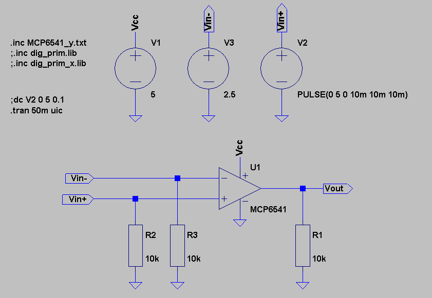

Ich habe den Komparator MCP6541 von Microchip in LTSpice eingebunden,
bekomme allerdings dann beim Simulieren eine Fehlermeldung dass der
subcircuit dffrsh undefiniert ist.
hier ein Ausschnitt aus der Spice-Beschreibung, der vermutlich den
Fehler verursacht:

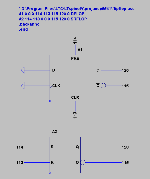

von trafo (Gast)
Der fehlende Subcirciut ist eigentlich ein D-FF aus dem PSPICE Fundus -
betrieben als SR-FF.
Die Orcad-lib
http://robustdesignconcepts.com/files/pspice/libs/dig_prim.lib
ist sicher nicht einfach unter LTspice zum laufen zu bringen.
Als Alternative habe ich versucht ein LTspice-eigenes Modell
einzubinden.
In MCP6541_y.txt die X_U113 Zeile ersetzt (pinzuordung wie in der
netlist flipflop.asc):
* Hyst FF Node 120 is output of FF
* X_U113 0 0 113 114 120 115 $G_DPWR $G_DGND DFFRSH
*A_U113 0 0 0 114 113 115 120 0 DFLOP
A_U113 114 113 0 0 0 115 120 0 SRFLOP
Damit funktioniert die Simulation ohne Fehlermeldung, .DC dauert aber
auf meinem T42 recht lange.
Ich habe nach ca. 10 min abgebrochen und kann daher nicht sagen, ob
etwas sinnvolles herauskommt.
Auch .TRAN endet mit
Fatal Error: Analysis:  Time step too small; initial timepoint: trouble with node "u1:21"
bzw.
Fatal Error: Analysis:  Time step too small; initial timepoint: trouble with srflop-instance a:u1:_u113
mit UIC.

von Josef W. (weix)
ich habe das selbe Problem wie von xdream beschrieben.
Leider helfen mir die Beiträge hier nicht weiter. Hat irgendjemand
Erfahrung mit der Simulation vom MCP6541 in LTSpice?

von Helmut S. (helmuts)
mit diesen Optionen und Modell läuft es, wenn man speziell die
"gefährliche" Option cshunt einsetzt. Am liebsten habe ich dafür Werte
von 1e-15 und kleiner.
.options cshunt=1e-13
.options method=gear
von Josef W. (weix)
Vielen Dank,
damit funktioniert es jetzt!
