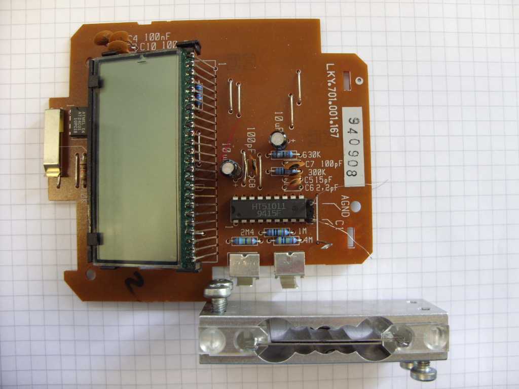

Hallo allerseits,
ich habe ich Sperrmüll eine halbzerlegte Küchenwaage gefunden.
Um zu ergründen wie soetwas funktioniert habe ich sie mitgenommen.
Die Gewichtsmessung erfolgt anscheinend kapazitiv.
Siehe Bild.
Die extrem dünnen Zuleitungsdrähte zum Biegesensor waren gebrochen!
Ich vermute mal die sind so dünn, um bei der Messung Dreckeffekte durch
Handempfindlichkeit zu minimieren.
Wollte euch damit mal erfreuen  :-)
Leider finde ich kein Datenblatt vom HT51011
von Kaktusbombe (Gast)
Hmm, was daran sagt dir, dass es kapazitiv gemessen wird?
Dieser Alublock sieht mir nämlich verdächtig nach einer Messung per
Dehnmessstreifen aus, die die Verformung des Blocks messen. Und die
funktionieren in aller Regel resistiv.
von Clemens S. (zoggl)
nein, das ist keine dms zelle.
schau auf die waagrechten blechstreifen. einer ist links und der andere
rechst befetigt. wird die zelle nun belastet, verändert sich der abstand
zwischen den platten=> C ändert sich
sg
Clemens
von berliner (Gast)
Ein Blick des sehenden Auges sagt mir, dass sich bei der Verformung des
Biegekörpers, den der Alu - Klotz darstellt, der Abstand zweier in
seiner Mitte befestigter Platten ändert. Daraus ergibt sich eine
Kapazitätsänderung. Somit könnte der TO recht haben.
Gruß Berliner
von Gästle (Gast)
Bei einer Kraftmessung per DMS müssten diese (oder ihre Abdeckung) im
Bereich der beiden großen Bohrungen zu sehen sein.
Welche Kapazitätsänderung ergibt sich bei dieser Waage? Ich denke das
die Auswertung anspruchsvoll ist.
von Ulrich (Gast)
Die Kapazität wird so grob geschätzt bei vielleicht 10 pF liegen. Die
Änderung liegt dann bei vielleicht 10% davon, also 1 pF. Das messen
kleiner Kapazitäten ist aber relativ einfach und auch genau möglich. Ich
würde sogar behaupten, das geht einfacher als die kleinen Spannungen am
DMS.
Eine einfache Version wäre z.B. die Umwandlung in eine Frequenz mit
einem Oszillator. Für einen µC ist eine Frequenz sehr gut messbar.
Die Kunst ist es da schon mehr die Parasitären Kapazitäten klein und
konstant zu halten.

von Hermann U. (Firma: www.pcb-devboards.de) (gera82)
Das kann gut möglich sein, dass das ein 8biter MCU der Firma Holtek ist.
http://www.holtek.com.tw/english/
Hermann
von jesus (Gast)
Glaub ich trotz des seltsamen Blocks fast nicht, dass das kapazitiv ist.
Wo bitte ist der Oszillator? Ich sehe da nichtmal eine Spule! Und per
rc-Zeitkonstante? Eher nett
von Ulrich (Gast)
Das wird schon eine Kondensator sein rein vom Bild her, und dann auch
noch von der Beschriftung auf der Platine. Da steht an dem einen Pin C1
dran.
Die Auswertung muss auch nicht per Oszillotor erfolgen es gibt auch
andere Möglichkeiten, z.B. als Ladungspumpe. Dazu könnten auch die
beiden Kondensatoren C5 und C6 auf der Platine passen. Die dazu passende
Schaltung kann im IC (µC) integriert sein. Waagen sind ein Markt mit
großen Stückzahlen, da lohnt sich ggf. auch ein extra IC für, für das
man dann auch schwer eine Dokumentation findet.
von Mikel (Gast)
Der HTxxxxx scheint die Displayansteuerung zu enthalten, während ganz
links der kleine 8-Beiner, ein
Atmel C4
ATZ 24C01
10V01B,
oder so ähnlich, die Messung durchnudelt.... .
Die Geometrie der großen Bohrungen im Alublock bewirken eine
parallelverschobene Abstandsveränderung des Blockober- und unterteils
und somit auch der Kond.-Platten bei Belastung...
