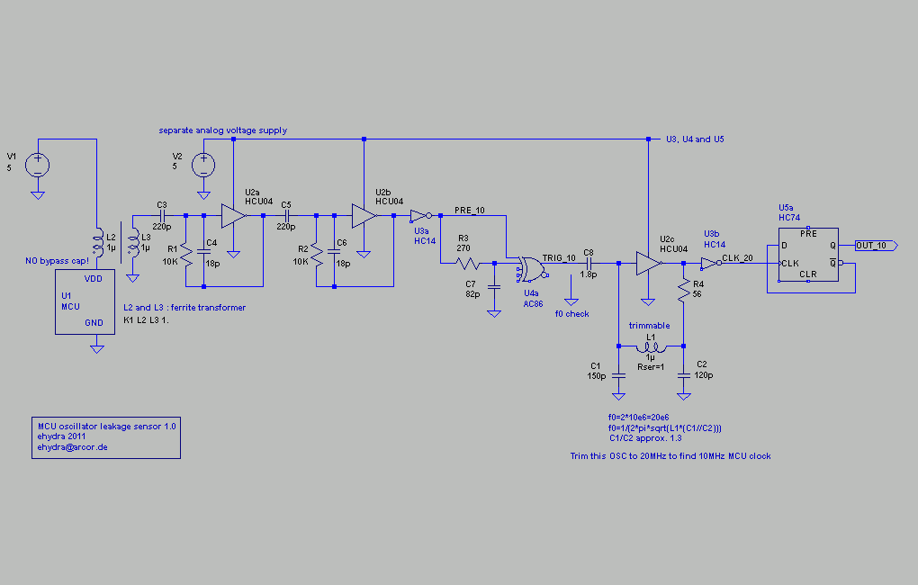

Abdul K. schrieb:
> Sollte machbar sein per Injection Locking. Ich habe sowas bislang aber
> nur mit Spulen-Oszillatoren praktisch ausgeführt.
Danke, das ist ein tolles Stichwort. Werde mich da mal einlesen.
Injection Locking ist einer PLL sehr ähnlich. Allerdings effektiver:
Einfacherer Aufbau und besseres S/N.
Es gibt genauso wie bei einer PLL einen Lock-Range, der aber auch von
der Momentanamplitude des Referenzsignals abhängt.
Schau dir dazu auch mal die Sachen von Vasil Uzunoglu und seine Patente
an.
Aber all das ist keine Anfängergeschichte!!!!
Die einfachste Form und die habe ich auch praktisch erprobt, ist wie im
Anhang.

von ... (Gast)
Danke Abdul, die Frage ist wie schnell ein neuer Clock angenommen wird,
und wie schnell er weglaeuft.
Hängt direkt von der Güte des Oszillators ab. Die kannst du passend
wählen. Warum wohl steht in der Zeichnung Rser=1 bei der Spule?
