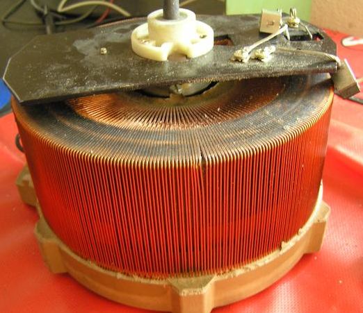

ich hab mir bei eBay einen Stelltrafo ersteigert. Leider ist der
Verkäufer auf die unglückliche Idee gekommen die Bürsten für den
Transport auszuhängen. Eine hat sich zwischen Verpackung und Trafo
verklemmt und ist fast abgeschert. Hat auch die Wicklung leicht
beschädigt.
Woher krieg ich solche Bürsten?

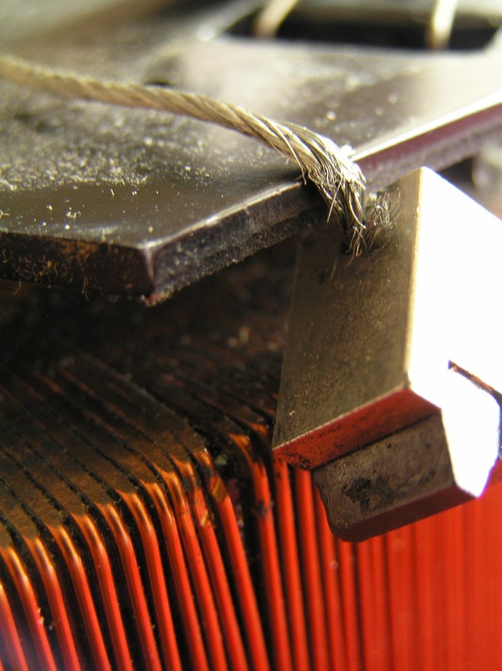

Metall LxBxH: 10 x 10 x 14 mm
Kohle LxBxH: 9,4 x 1,7 x 2,5 (über Metall) mm
Litzenlänge: 50mm
Nennstrom: 3A (max. 5A)

von bürstinger (Gast)
Bin inzwischen selber etwas weiter gekommen.
Das Gerät ist anscheinend baugleich mit einem SwissTrafo:
http://www.betschart-trafo.ch/_pdf/Datenblaetter/Datenblatt_2422.529.00008.pdf
Die dazu passende Bürste (4322 027 75160) hab ich bei Bürklin (60 C 240)
gefunden. Allerdings erschrecken mich die 13,- (+ 7,- Versand AT) doch
ein wenig. Ich werde also ersteinmal versuchen, ob die Litze lötbar ist.
Aber vielleicht kennt ja jemand noch andere Anbieter?
von Harald W. (wilhelms)
Warum sollte sie nicht lötbar sein? Du musst allerdings unmit-
telbar hinter der Lötstelle die Wärme mit einer Zange ableiten,
damit nicht das Zinn in der Litze hochsteigt.
Gruss
Harald

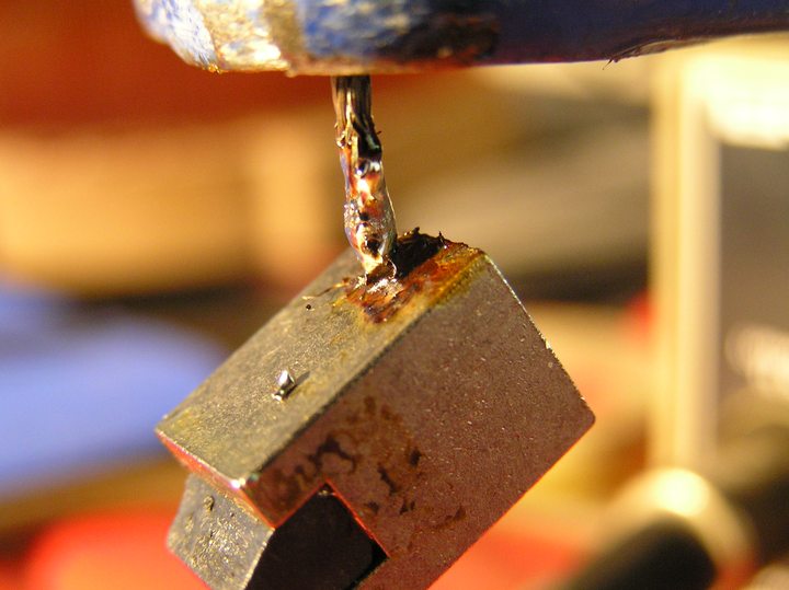

Das Metall ist doch sicher Messing. Ich würde den Anschluss aufbohren
und eine Adernendhülse auf die Litze stecken. Dann die Hülse von der
anderen Seite einschlagen...
Naja, bisher hatte ich öfter mal Probleme, wenn nicht direkt erkennbar
aus Kupfer.
Auch jetzt musste ich mindestens 10min bei ~300°C und mit recht viel
Lötfett herumbraten, bis das ganze so halbwegs in die Litze eingezogen
ist.
Danke übrigens für den Hinweis mit der Zange - war eine sehr gute Idee.
Ein mechanischer Umbau wäre dann Plan B gewesen.
von Michael_ (Gast)
Die Kohle kannst du evtl. aus einer anderen gewinnen.
Die lassen sich sehr gut zurechtfeilen.
