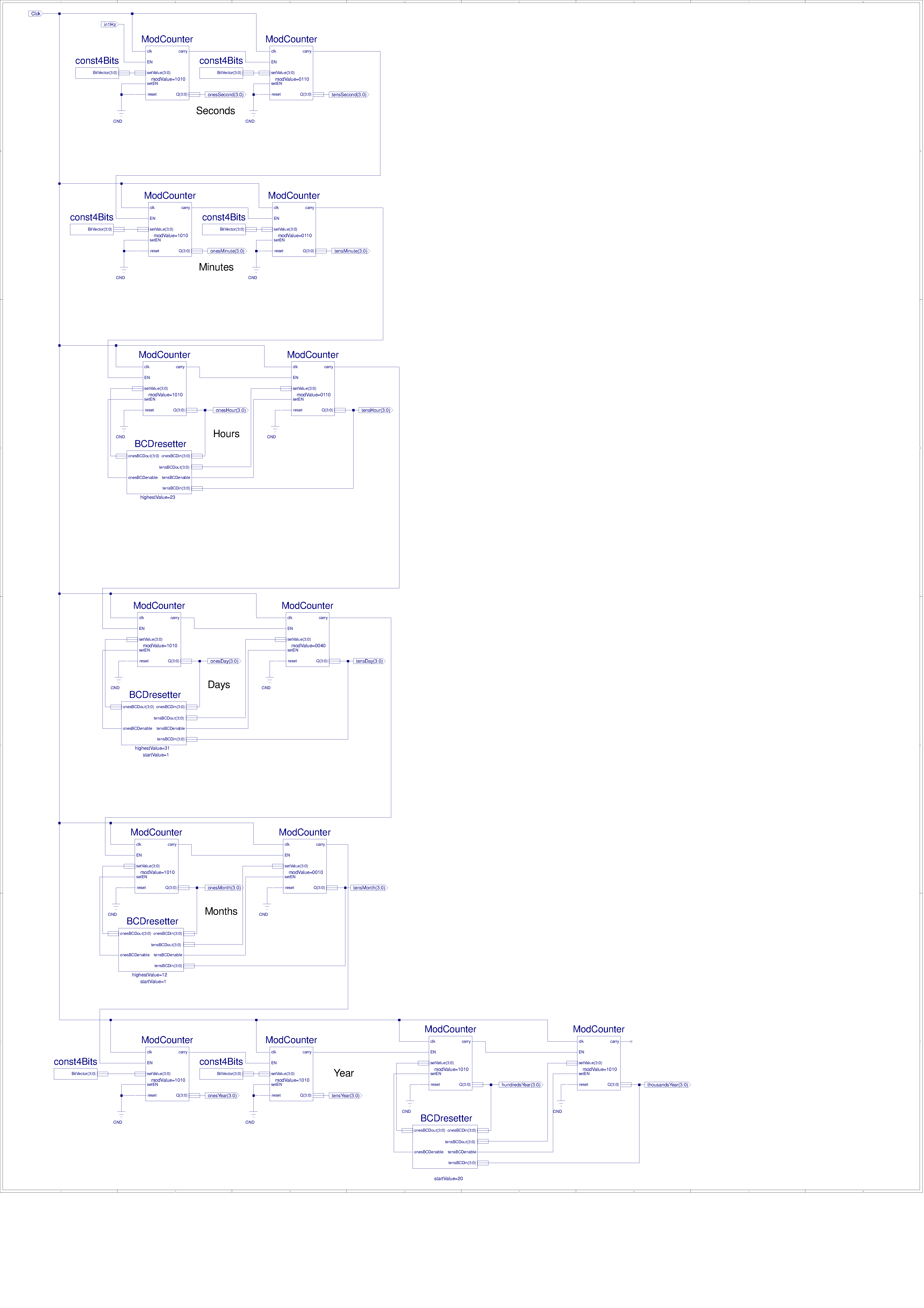

Ich habe mal meine überarbeitete Schematic in den Anhang gepackt. (Ich
hoffe sie ist jetzt auch etwas übersichtlicher.)

von Fabian H. (Firma: Technische Universität Berlin) (brein)
Ich habe mal die Schematic in einer etwas besseren Auflösung
hochgeladen. Ich hoffe, man kann sie jetzt besser lesen.
Im übrigen heißt das File immer noch Clockwork.sch, die 2 war nur für
die Bilder.
Fabian
von Christian R. (supachris)
Fabian Hoemcke schrieb:
> a) Warum lässt die erste Fehlermeldung sich dann über Namen aus?
Du kannst in VHDL (nichts anderes ist das vhf) nicht ein Signal und ein
Untermodul mit gleichem Namen benennen. Wir hatten in der Vorlesung
immer wieder gehört: Vollständig und widerspruchsfrei!!! Das ist die
oberste Maxime bei HDL.
> c) Wie kann ich denn einen OBUF für einen Bus einsetzen? OBUF4?
Einfach das Symbol doppelklicken und bei Instance Name (3:0) dahinter
schreiben. Dann wird das Symbol auch fett dargestellt.
OBUF ist aber wirklich nur für Ausgänge die den Chip verlassen. Wenn du
intern ein Signal umbenennen willst, oder ein Signal, was an einen
Modul-Ausgang geht, auch intern verwenden willst, kannst du den normalen
BUF nehmen.
Hör doch bitte endlich auf mit dem Bastelmurks in Schematic. Bei VHDL
wärst du längst von selbst auf die Widersprüche gekommen.

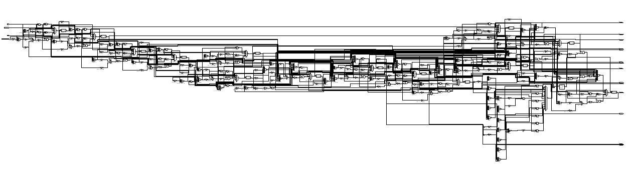

Um das etwas zu unterstreichen im Anhang der Schaltplan den Synplify Pro
(in Diamond) generiert. Der basiert auf Logik (and,or, etc),
Multiplexer, Register, Addierer und Vergleicher.
Zugegeben da automatisch erzeugt das Gegenteil von übersichtlich, aber
auch manuell wird man sich da sehr schwer tun.
