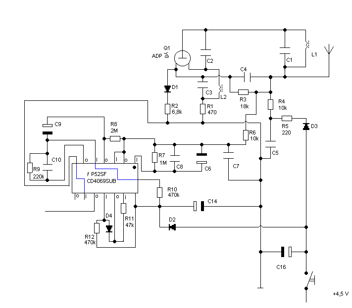

Also das brennende 433 MHz Problem ist gelöst. Eine defekte Funkklingel
wurde geschlachtet. Das Pendelaudion und der erste Komporator lassen auf
dem Oszioloskop schon die Bitsstrukturen von verschiedenen 433 MHz
Fernbedienungen deutlich auswertbar erkennen. Leider ist der zweite OAmp
tot. Das bedeutet ich muss den Chip  LM385  austauchen. Das werde ich
herbringen.
Wenn ich meine Steuer fertig habe, werde ich mich mal dransetzen und das
Ding abmalen ;-)
Der Temperatursensor__µC (zugeschissener Nacktchip) ist definitiv auch
tot(keinerlei Output).
Sein Sender wird auch ins Portfolio übernommen obwohl dessen Ansteuerung
noch nicht klar ist.  Bei Flankenwechsel an seinem Eingang gibt es einen
Burst.
Jetzt noch ein Steckspulensatz für den Pendler ..... ;-)
Namaste
von Winfried J. (Firma: Nisch-Aufzüge) (winne) Benutzerseite
so jetzt hab ich es getan
und noch eine Zinnbrücke entdekt gefunden und entfernt am 4069 (es war
nie ein LM385 sondern eher zu spät)
und der Epfänger funktioniert noch komplett.
anders als die klingel
Leider kann ich den Q1 nicht näher identifizieren hat jemand eine Idee
zu dem Geäuseaufdruck  ADP y8 ?
außerdem sehe ich im sekundentakt telegramme einlaufen welche ich noch
nicht zuordnen kann ev. von den funkheizkostenverteilern(techem)? oder
eher Siemenstelefon schnurlos?
Gruss Winne

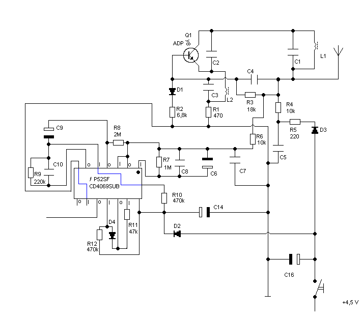

so jetzt sind auch die Anschlüsse des Transistors klar.
Was für ein Gehäuse?  Bei http://www.marking.at/liste/liste gibt's
einige, die auf ADP hören und ungefähr passen könnten.
Eher DECT, diese Heizkostendinger haben nicht so viel Batterie, dass
sie sekündlich ihren Krempel breitstreuen können.  (Habe mir meine
aber auch noch nicht näher angesehen, wie oft sie wirklich was senden.)
Also die Rohm Dinger aka 2SC4086 und Abkömmlinge könnten es sein. Obwohl
Rohm AD labelt  aber in der Liste sind solche mit ADP die genau passen
könnten fG 3,2GHz passt und 2V UCE ist auch ok mit UDurchbruch 11V UCE
das passte auch für solch eine Anwendung
Als die Techem dinger installiert wurden habe ich den Techem.monteur
gefrag er meinte sie senden alle 3-4 minuten ein telegramm nun haben wir
davon einige im Haus allein in unserer Wohnung fallen mir 7 ein.
Eventuell ist es auch nur der Teppich weil auf dem Oszi fliegen
permanent Nadeln durch. Wenn ich dagegen die Handsender anschaue dann
sind die pulse mehrere 100µs lang von der funklingel bekomme ich gerade
2 Pakete in 10 ms unter der Steckdosensender ist hat noch länger Pakete
und sendet dauernd (für Dimmer).
hätte nicht gedacht das der empfänger so simpel ist leider kann ich kaum
kapaziäten und induktivitäten ermitteln ohne alles zu demontieren.
aber das war ja auch nicht der sinn um einen AVR zu füttern reicht das
als lowlevel sensor völlig schön wäre nur nachbausicherheit, aber
funkklingeln ausschlachten ist auch eingangbarer Weg die Soundmodule und
MCUs werden wohl kaum sinnvoll in stückzahlen verwertbar sein. ;-)

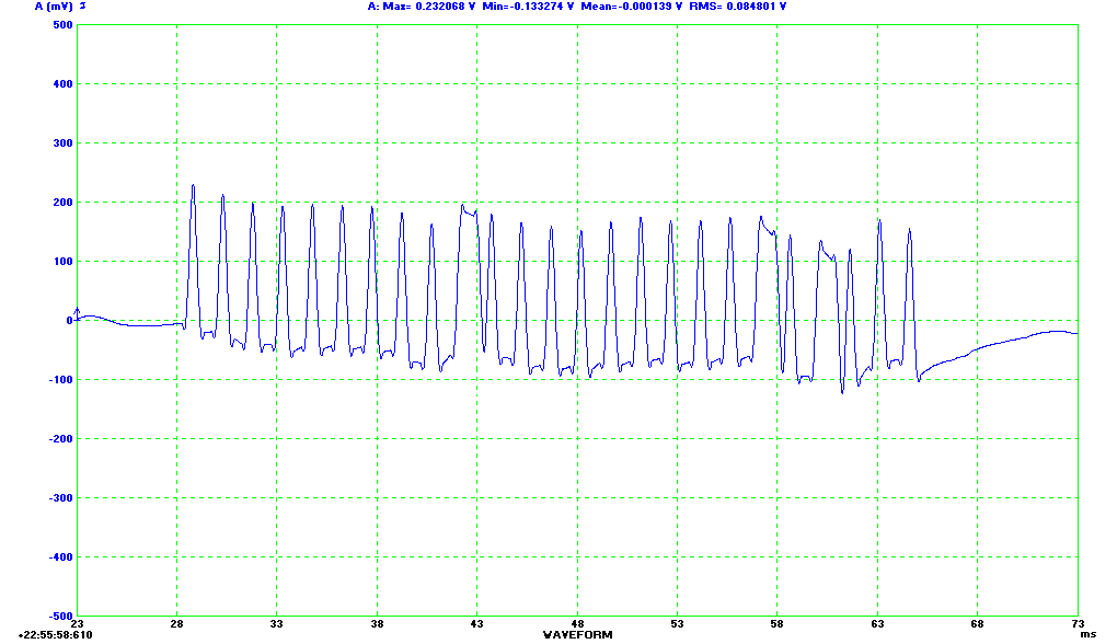

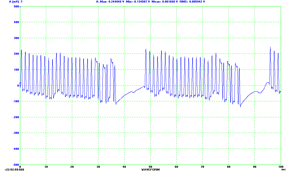

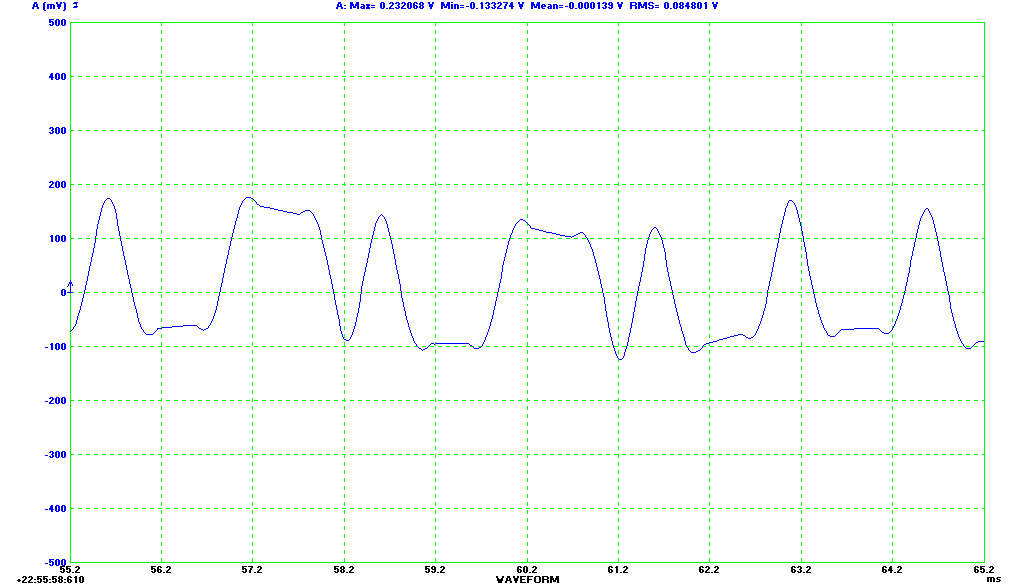

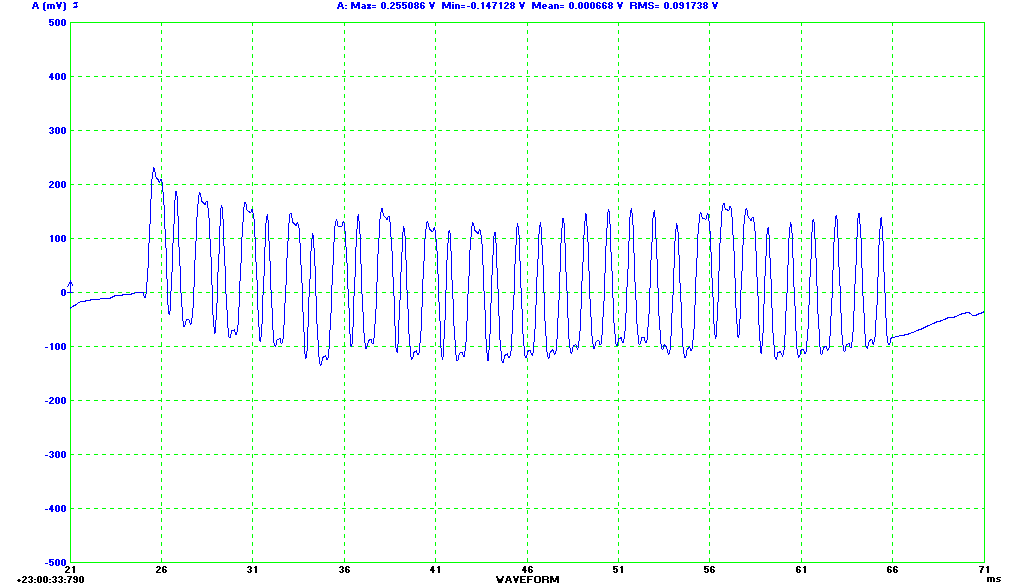

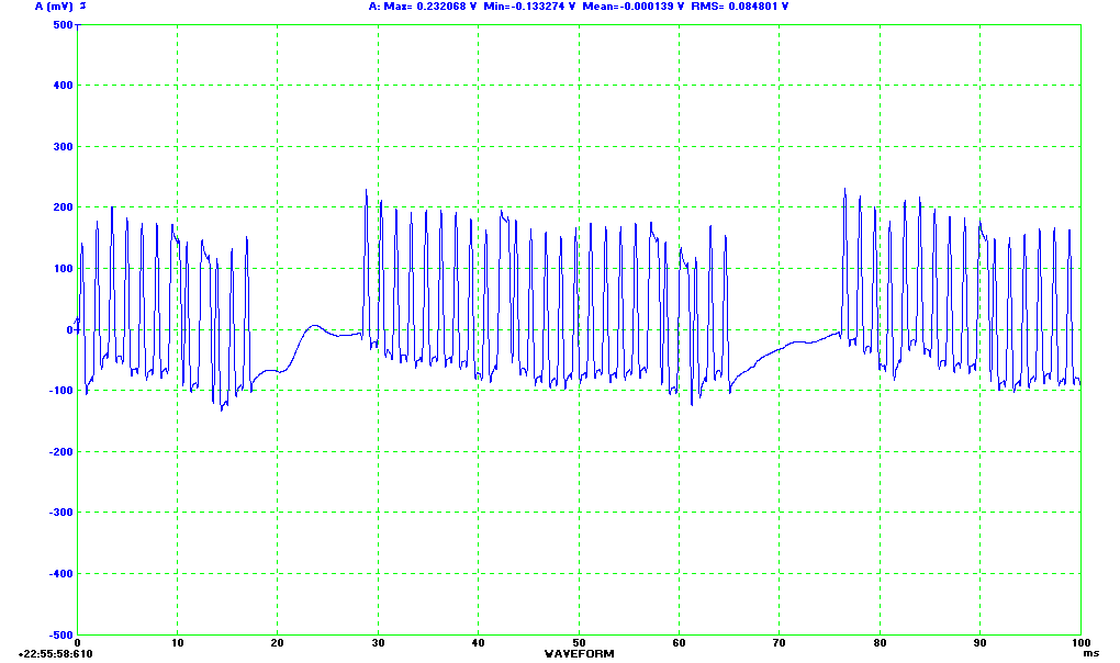

So hier die versprochenen Oszillogramme  von 2 Handfunksendern
Intertechno ist ein YCT-100 dimmerund steckdosen sender 2*4*4*16 Coden
Jedes Telegramm ist 25 bit lang  eine L bit hat einen kuzen Highimpuls
gefolgt von einem langen lowimpuls. Ein Highbit ist ein langer
Highimpuls gefolgt von einem kurzen low impuls. Kriterium ist das
Tastverhätnis kleiner oder gößer 50% je vollwelle.
Der orignale Funklingelsesender kann 2 (code/kanäle) a 33bit
Namaste
Achja aufgenommen wurde das mit der Soundkarte. Der Brumm kommt
warscheilich von einer Masseverbindung mit meinem Röhrenoszilloskop.
Um den Eingang der Soundkarte nicht zu übersteuern ist ein
Spannungteiler und eine LED vorgeschaltet, was die Überschwinger
generiert welche auf dem Röhrenoszi nicht erscheinen
(pico bello Rechteck).

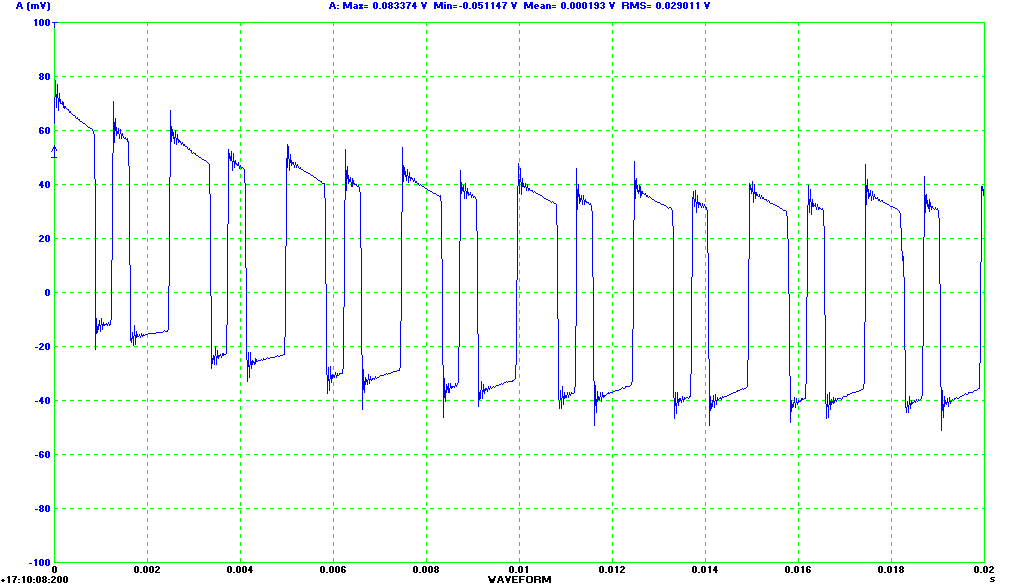

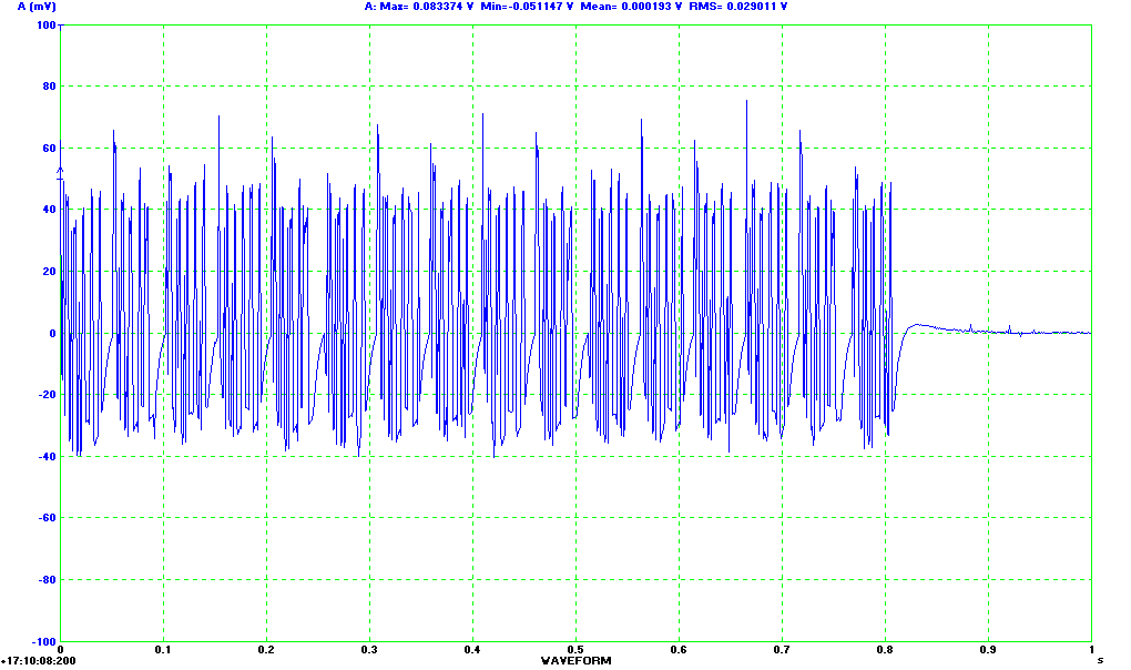

So jetzt noch mal ein Kompletter Funkklingelburst mit 5% Triggerschwelle
wird die erste Flanke sicher gefunden. Störspikes schaffen nur 0,5-1 %
Ach die Brummspannung ist nach abtrennen des Analogen Oszilloskopes
fort.
;-) lediglich Cin verhindert ein schönes Rechteck. ;-(
